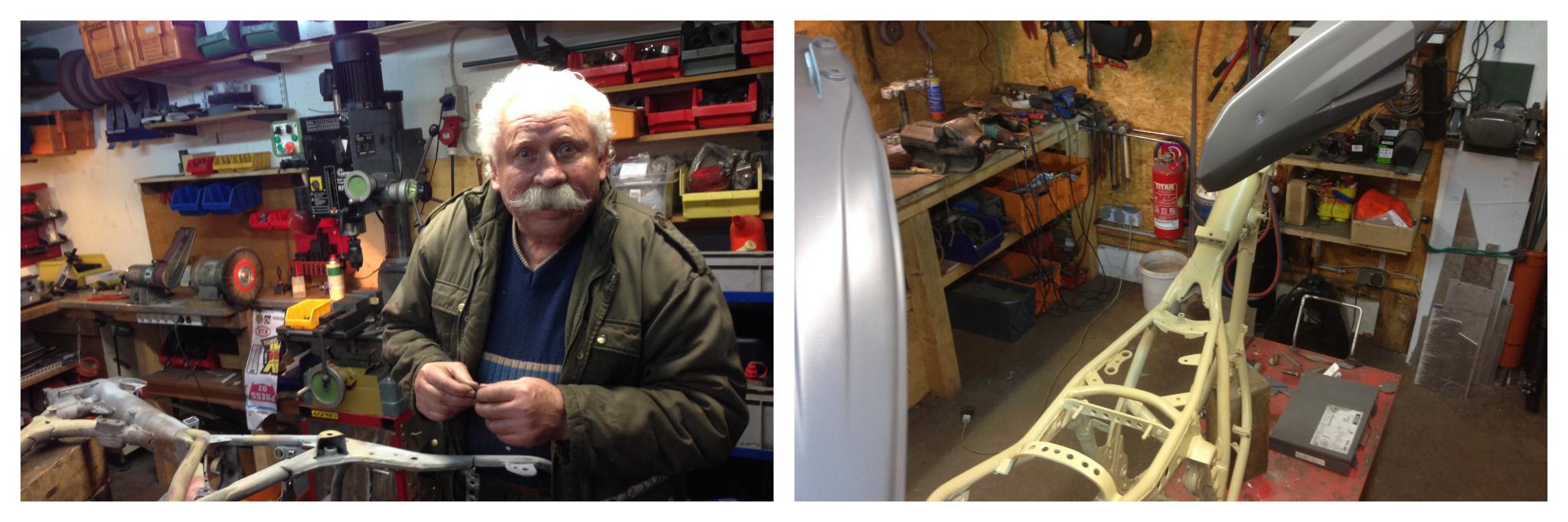

und von rennfahrer lois noch eine lektion im autogenschweissen bekommen.

Das Foto vom Lois ist klasse! Der könnte in jedem Film von der Tirol-Werbung mitspielen ...
Re: XT500 - neues ralleymopped
Mo 09 Mär, 2015 22:17
das nächste mal wenn du kommst sag ich's dem lois. es gibt nicht viele moppeds mit denen er keine rennen gefahren ist.
in seinem 70er jahre bmw sind wir am samstag noch einen freund besuchen gefahren, ich sag dir, der rennfahrer ist noch ziemlich päsent...
[EDIT]...ausserdem ist lois, burgenländischer russe. :-D

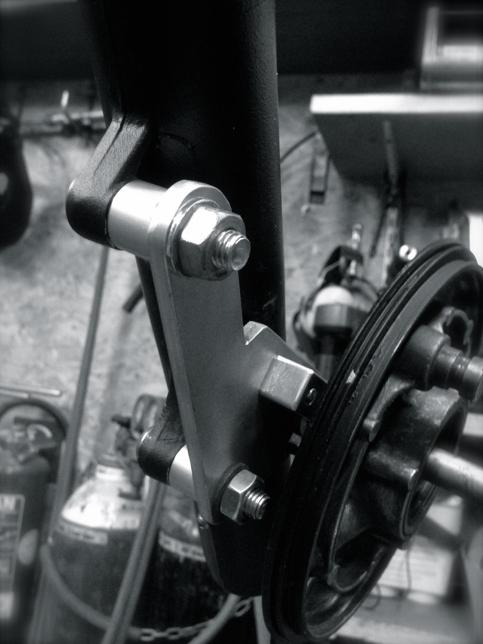

bremsgehäuse abstützung aus alu gebastelt :check:

Servus Mex,
schaut schön aus. Ich würde nur die Schrauben noch kürzen.
Mi 11 Mär, 2015 23:25
ja und andere muttern auch..hast eh recht.

Maybach hat geschrieben:Servus Mex,
.....und hohlbohren !!!
Do 12 Mär, 2015 20:46
Schon bestellt. aus titan.:-D

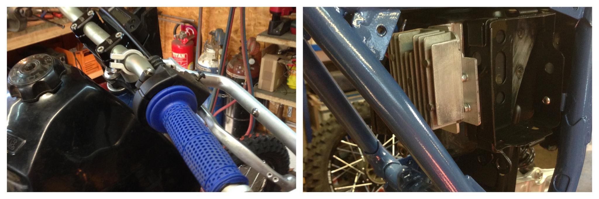

Platz für Regler gesucht und Halterung gebastelt :check:

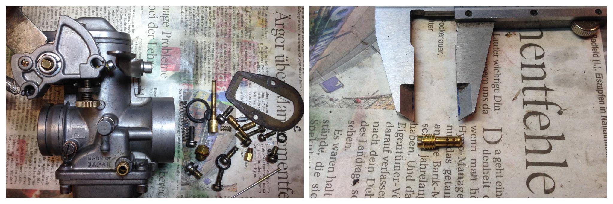

was ist das für eine Düse (bild re). War beim Kedo Kit dabei, hab ich aber nicht gefunden

1.)Das ist die Leerlaufdüse, die sitzt wie die Hauptdüse, nur nebendran. Wenn Du sie am Grunde ihrer Bohrung nicht gefunden hast, deutet das auf viel Dreck, oder schlechte Beleuchtung hin...
2.)Nimm irgendeinen anderen 3-phasen Regler von einer neueren Mopette. Er muss für eine LiMa mit Permanentmagneten gehören, dann sollte er gehen. Die von der BMW gehen aus Prinzip nicht.
