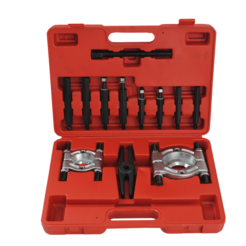

Den Abzieherkasten hab ich, der langt zum Getriebewellen runieren bei der 2KF. Danach hab ich halt die Platten und die Hydraulikpresse genommen. Besser das ist. :weg: Aber so zum Lager von Wellen holen und so taugt das Ding durchaus.

Andreas, welchen Kasten hast Du? Den mit den Trennmessern? Oder den mit dem LiMa-Abdrücker?
Beiträge: 8526
Re: Instandsetzung XT600 43f
Beitragvon schnupfhuhn » Mi 04 Nov, 2020 23:00
die Trennmesser, oder wie der Mike sagen würde, s Krokodil
