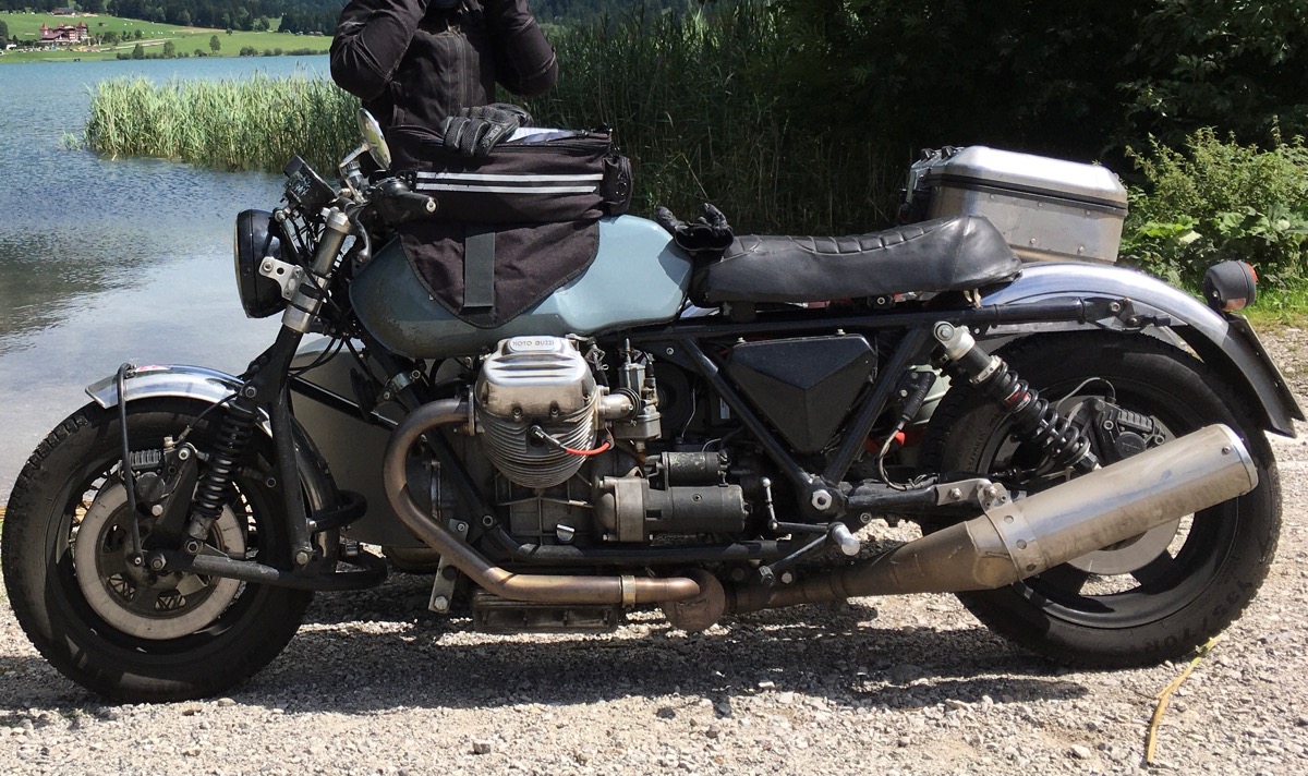

Hallo, weiter isses gegangen:
neue Reifen schlauchlos, jetzt mit den passenden Ventilen, verbaut.
Mit was schmiert man die Verzahnung zwischen Endantrieb und Radnabe? Normales Fett, Keramikpaste, mos2 Fett?
Und noch wichtiger: passen an die Befestigung der Sitzkissen auch andere Sitzbänke von Moto Guzzi? Von welchen Modellen?
Falls ja: hätte jemand eine entsprechende Grundplatte oder Sitzbank, erstmal leihweise oder zum Kauf, für mich?
Frontfender liegt jetzt in der Versuch- und Prototypen Werkstatt auf Arbeit - um vier Befestigungslöcher rein zu machen. Trotz Cobalt-legierter Bohrer mit entsprechenden Schneidenwinkel für Edelstahl bin ich mit dem Akkuschrauber dran gescheitert, der Metallbauer zwei Dörfer mit ner fetten Standbohrmaschine ebenfalls. Mal schauen was der Versuch schafft...
Heckfender: der bestellte Edelstahlfender passt vom Radius her leider nicht. Würde zwei Zentimeter über dem Reifen perfekt passen, mit genügend Freiraum zum federn passt die Rundung nicht mehr :smt009
Entweder ich baue den mitfedernd an. Aber wie? Vorschläge?
Oder ich brauche einen anderen Kotflügel.
Hab dann mal den originalen Frontkoti dran gehalten. Das könnte gehen! Wieviel Freiraum braucht es über dem Rad denn?
Fragen über Fragen... :ugly:

Beitragvon GrafSpee » Di 05 Mär, 2024 12:48
Dann hab ich jetzt mindestens vier alternative Produkte, die funktionieren. Das ist top :smt023
Dann weiter Richtung Sitzbank.
Der Fahrersitz wird vorne über zwei Laschen am Rahmen gesteckt und hinten gibts einen Drahtbügel, der ebenfalls unter zwei Laschen am Rahmen greift, mit Schlüssel zu bedienen.
Das Soziuskissen wird mit vier Blechen am Rahmen verschraubt.
Ich hätte gerne eine kurze (1 1/2) Sitzbank. Ob die nun geschraubt wird oder per Drahtbügel geklemmt ist erstmal zweitrangig. Aber aus den zwei kurzen Sitzkissen wird sich auch keine Sitzbank herstellen lassen , befürchte ich.
Also suche ich nach Alternativen.
