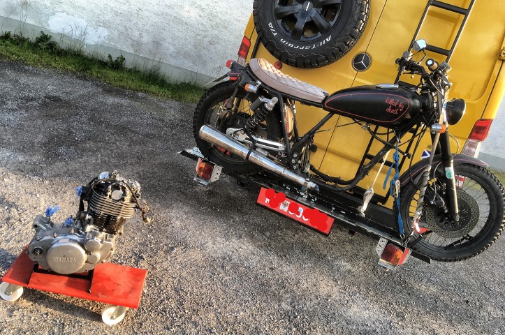

war Großkampftag, nach Vorbereitungsarbeiten am Freitag und lehrreichen Stunden bis tief in die Nacht. Samstag Vormittag stieß der Hiha zum Operationsteam hinzu, da war die Linke Gehäusehälfte schon bestückt, so lösten Hans und ich uns Turnusmäßig ab und standen dem mex in seinem Schaffen bei. So entstand bis abends ein ganzer Motor, viele Teile auch unbrauchbares wurde erjagt aus verschiedenen Schubläden und Schachteln.
Abends konnte mex mit dem Motor unter dem Arm gegen Heimat in die Nacht aus den boarischen sich trollen ned ohne scheinbar a bisserl Wehmut.
So hat er jetzt an Motor mit nur 8,8 Verdichtung an schee gmachten Kopf von mir mit a Hiha- Nockn vom Meister himself installiert, der hoffentlch nimmer raucht, was dabei raus kommt seghn ma dann auf dem Leistungsprüfstand wenn der Motor eingefahren ist des spendier i erm no, i tipp auf an weich geherten Almerhupfa, der smooth aus die Ecken ballert, mal schaugn.

ich sag danke!
super dass trotz der ganzen stolpersteine wir das teil bis auf einen fehlenden simmering noch fertig gekriegt haben.
Danke an Didi (du weisst noch gar nicht was bei deinem motor alles fehlt...), Danke an Hans und DANKE natürlich dem engelsgeduldigen Mike.
als nächstes: rahmen mit diesel spülen, motor einbauen, beölen und kicken.
mal schauen...
lg mex
