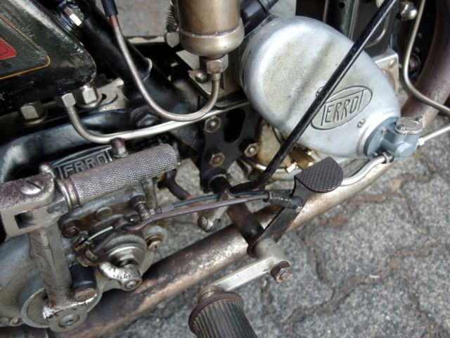

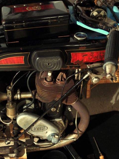

"Wimmelbild mit Ölhahn", vom Künstler in benzinumnebelter Hallentrance, 10.000,00 bitte.

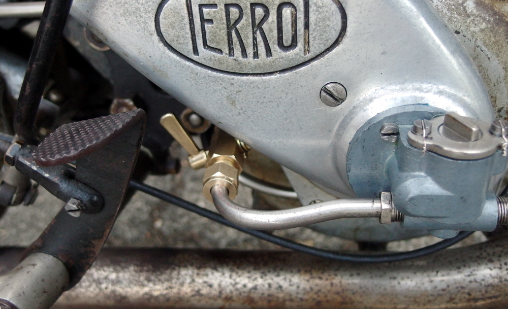

Hier etwas weniger wimmelig:
Hat doch ordentlich was gebracht! Der Haufen ist jetzt erheblich öldichter. Am Dekohebel hängt immer noch ein Tröpfchen, da muss ich nochmal schauen. Aber für´s erste ist das gut so. :smt049
Schön versteckt ist er montiert, der Hahn! Niemals vergessen... :ugly:

... fuer den anfang eine schnur, die den kickstarter mit dem hahn verbindet? den kickstarter an sich arretiert? gegen das vergessen?

Im Ernst: Ich würde mir wirklich was überlegen, das absolut dafür sorgt, den Ölhahn nie zu vergessen!Bei so einem seltenen Moped geht man nicht zum Terrot- Vertragshändler an der Ecke und kauft ein paar Kolben, Pleuellager und eine Tüte Dichtungen. Persönlich bin ich ja kein Freund von Ölhähnen. Werkstatterfahrung...
