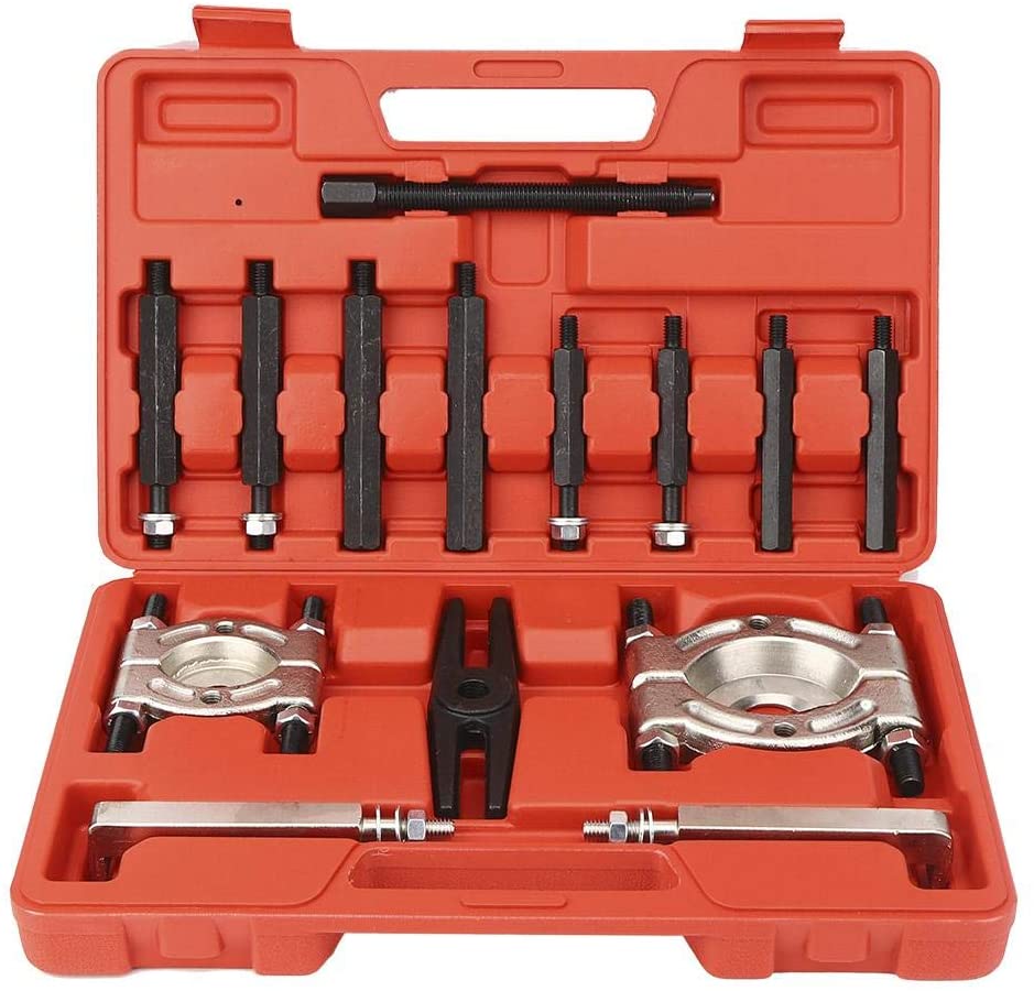

Die 36er Nuß ist noch nicht da.
Aber der günstige Trennmesser- und Abzieher-Satz.
Macht einen recht guten Eindruck, bin gespannt, wie der sich so macht.
