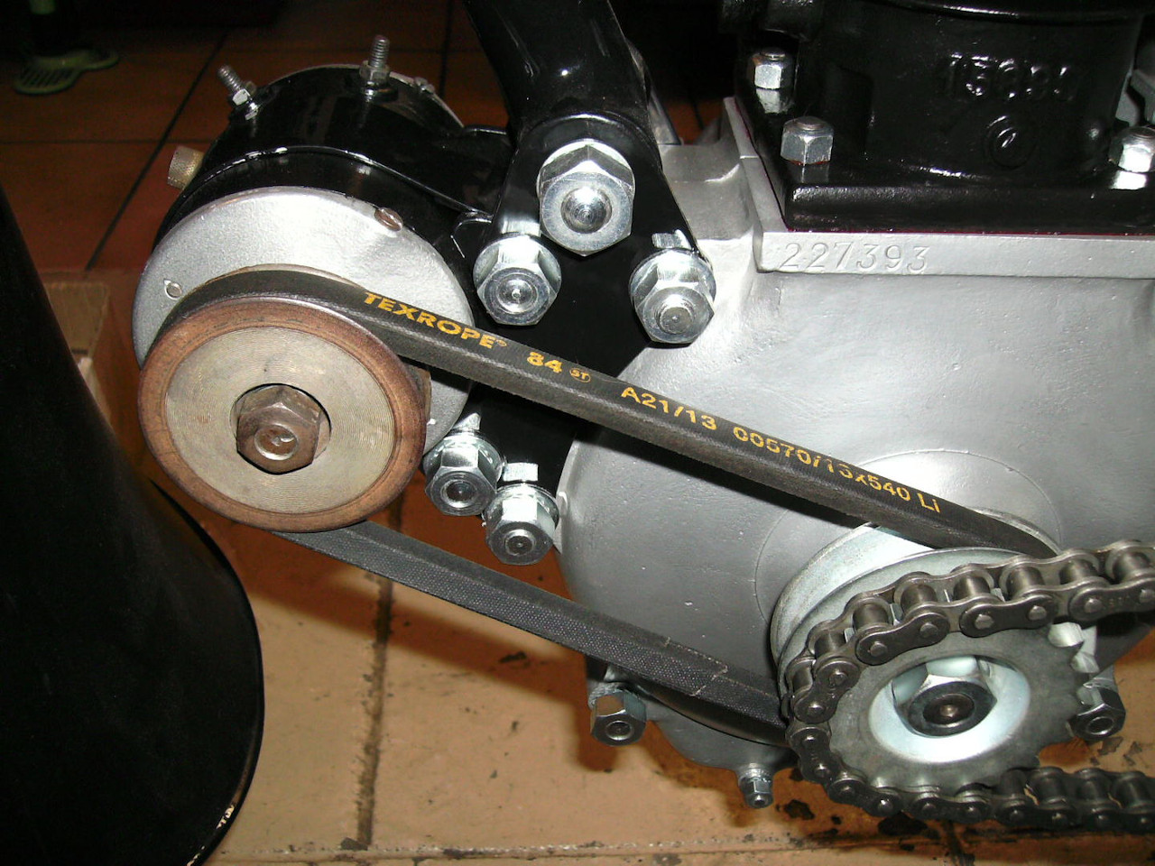

Beitragvon Heiko » So 26 Feb, 2023 14:33
Hier nochmal ein Foto von meinem Dynamo Antrieb. Das Bild ist aus dem Netz, also leider nicht das, was hier rum liegen habe. Mir fehlt noch immer die Riemenscheibe zu dem Dynamo.
Nur damit alle wissen, wovon ich im letzten Beitrag geredet habe.

Beitragvon andi » So 26 Feb, 2023 16:39
Ich denke nicht das die LIMA nicht funktioniert, die hatte wahrscheinlich nie mehr Leistung.
Als man per Gesetz auch am Tag mit Licht fahren musste, konnte ich mit der Harley WLA Bj 1942 auch nur solange fahren bis der Akku leer war.
Die Leistung der 6V Lima war auch bei 45W mit Scheinwerfer + Standlicht + Rücklicht + Instrumentenbeleuchtung + Zündung war nach einer Stunde die Batterie leer.
Bei den ersten Zündaussetzern musste ich das Licht abdrehen, bis der Akku wieder geladen war.
Kein Fehler, die war für nicht mehr ausgelegt.
Für heute brauchst halt eine Lima mit mehr Leistung.
Die Russen Lima hat 65W, die gibt es etwas günstiger.
Deine Übersetzung zur Lima scheint 1:1 zu sein. Das ist etwas zu wenig die drehen normalerweise viel höher.
Selbst bei einer anderen Lima würde das Ergebnis bei Beibehaltung der Übersetzung wahrscheinlich nicht befriedigen.
lg

Beitragvon hiha » So 26 Feb, 2023 16:42
Und ich würd den Keilriemen durch irgendwas mit weniger Verlustleistung ersetzen, sonst bleibt fürs Fahren nix mehr übrig. Keilrippenriemen z. B.

Beitragvon Heiko » So 26 Feb, 2023 19:39
hiha hat geschrieben:Und ich würd den Keilriemen durch irgendwas mit weniger Verlustleistung ersetzen, sonst bleibt fürs Fahren nix mehr übrig. Keilrippenriemen z. B.
Hallo Hans.
Hab ich auch schon gedacht. Besonders nachdem ich den steifen, kurzen Keilriemen in der Hand hatte. Das tut schon beim anfassen weh. Allerdings habe ich im Gegensatz zu Jonas keinen zweiteiligen Abtrieb. Bei mir ist Kettenrad und Riemenscheibe ein Teil. Und wieder ein Fall für eine eigenen Drehmaschine... Wäre ja eine schöne Sache...
Heiko
