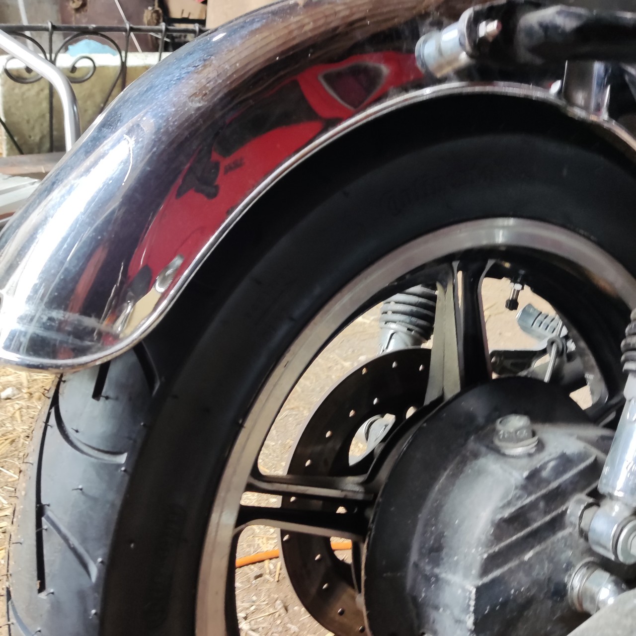

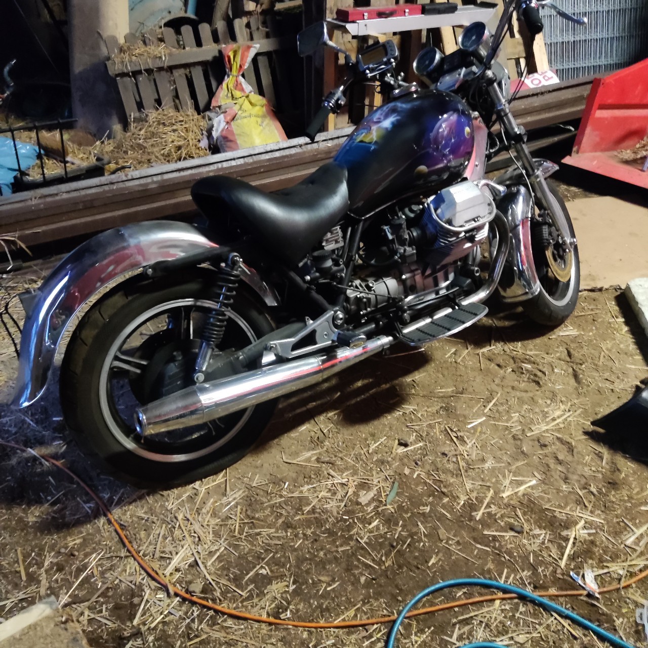

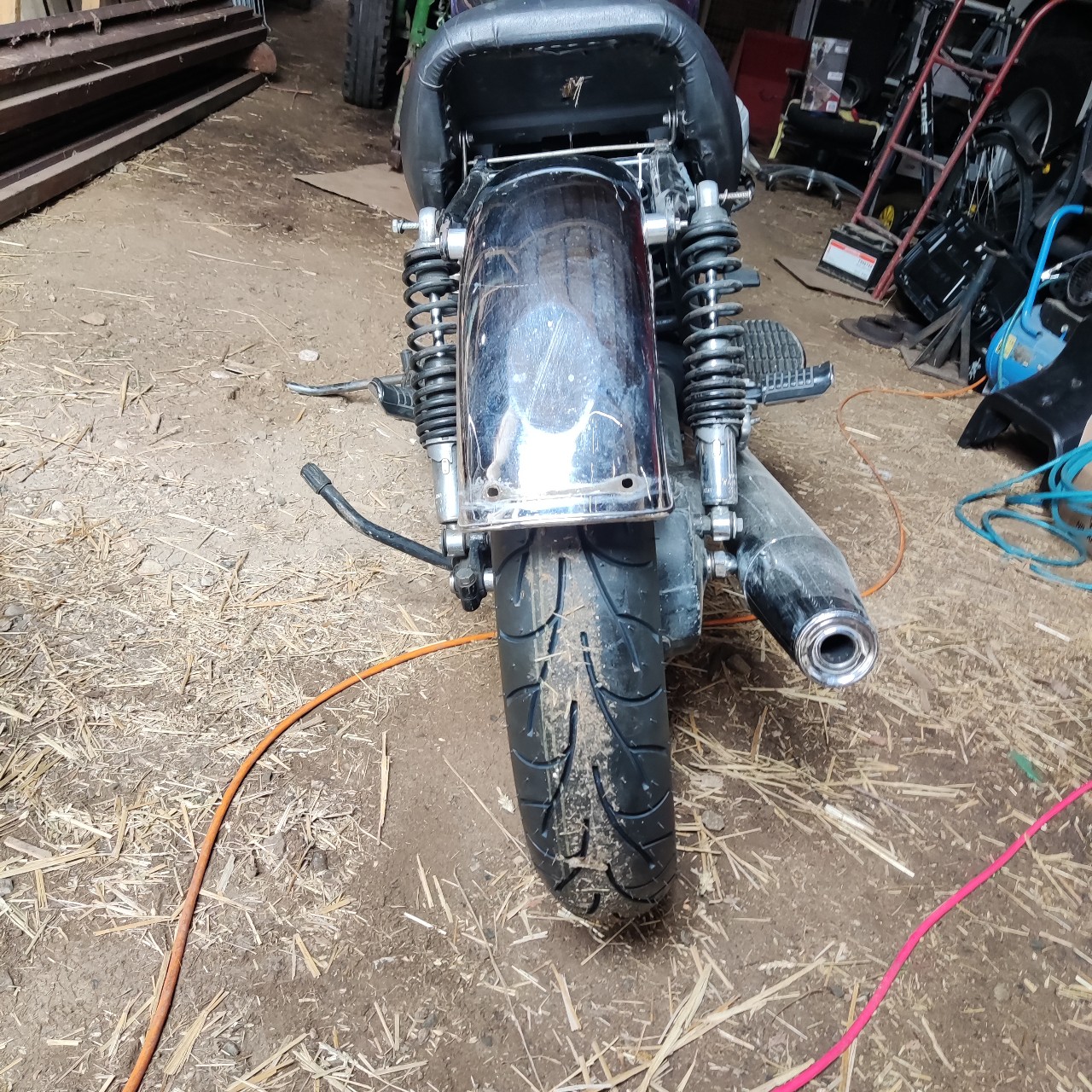

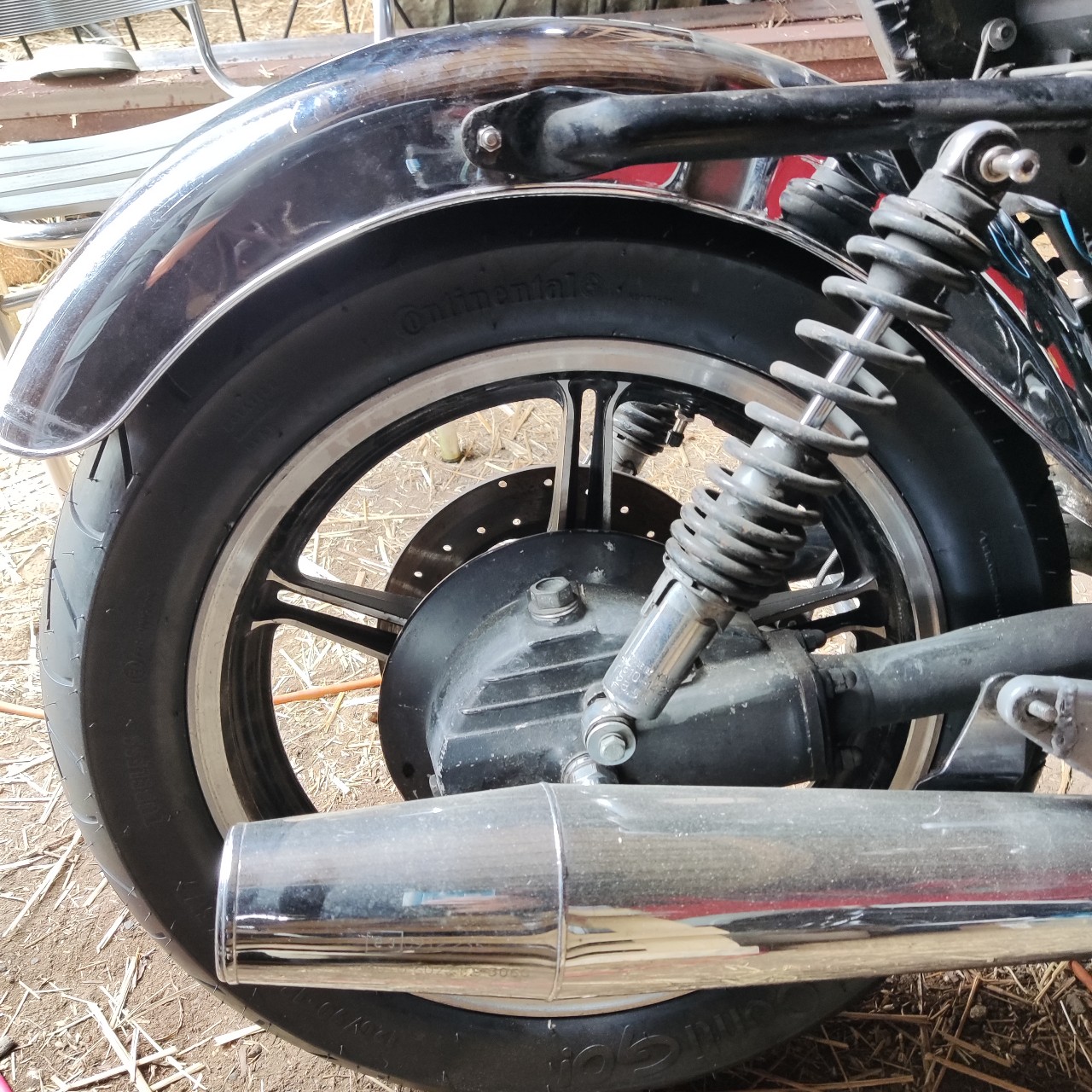

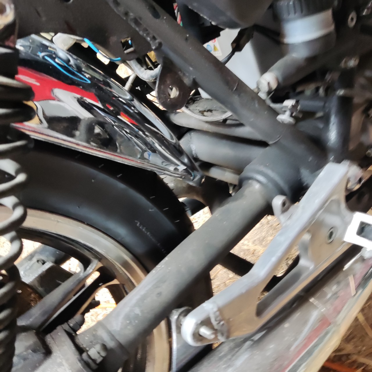

Beitragvon GrafSpee » Fr 15 Mär, 2024 14:37
Frontfender angeschraubt. Löcher sind etwas ungenau... Da muss ich nochmal bei.
Heckfender: hier mal ein optischer Vorschlag, weiß aber ehrlich nicht, ob das mit Federweg und Reifenbreite passt.
Ist, ganz im Low-Budget-Sinne, schlicht der vordere Originalkoterer. Sogar die Löcher, an denen er da befestigt ist sind original, von den Bremsleitungsführungen.
Zur Schwinge hin muss ich wohl etwas kürzen, sonst schlägt die nach oben gegen das vordere Ende.
Sonst, was meint ihr? Leider ist an den Einbuchtungen für die Gabel seitlich wirklich nicht viel Platz zum Reifen, vielleicht 2-3mm pro Seite.
Oder mit schwerem Gerät (Presse, großer Hammer) verbreitern?

Beitragvon Dreckbratze » Fr 15 Mär, 2024 16:05
Wenn das Original Schutzblech mal von allen Anbauteilen wie Kennzeichenhalter, Rücklicht usw. befreit ist, sieht das eigentlich nicht so sehr viel anders aus und funktioniert. :wink:

Beitragvon GrafSpee » Fr 15 Mär, 2024 16:15
Hängt aber hinten etliche cm zuviel über. Ob ich das vordere anbaue oder das hintere erst anpassen muss...
Beiträge: 4309
Re: Guzzi Cali 3 Umbauberatung
Beitragvon Dreckbratze » Fr 15 Mär, 2024 16:38
Stimmt, dem Radradius folgt das andere besser.
Beiträge: 22612

Beitragvon superknuffi » Fr 15 Mär, 2024 18:00
:D Das ist genau der Knackpunkt, dass der Radius nicht stimmt.
Ich kann das bei mir so nicht akzeptieren.
Zumal ich ein 17er Rad drin habe, das verschärft die Situation noch mal.
Ohne grössere Eingriffe ist meiner Meinung nach kein befriedigendes Ergebnis erreichbar.
Kommt natürlich darauf an, ab welchem Punkt die Befriedigung erreicht wird. :D

Beitragvon Lindi » Fr 15 Mär, 2024 19:07
Die obere Befestigung am Ausleger sollte doch mittig über der Achse liegen, damit es vernünftig aussieht. Kannst Du vielleicht anstelle der beiden Hülsen zw. Fender und Ausleger eine Lasche einsetzen, um den Punkt nach vorne zu bringen. In der Breite ist wohl genug Luft. Muss natürlich gescheit aussehen.

Beitragvon GrafSpee » So 17 Mär, 2024 13:45
Nach einem kurzen aber informativen Telefonat mit Claus (vielen Dank nochmal!) hab ich entschieden: ich probiere es mal mit dem Ex-Frontfender am Hinterrad.
Sollte das doch nicht funktionieren bau ich einen mitschwingenden wie von Claus vorgeschlagen dran. Hinten Bügel auf die Stoßdämpferaufnahmen, vorne eine oder zwei Schellen (Durchmesser vom Rohr ca. 41mm, da gibts was brauchbares als Standrohrklemme).
Aber erstmal quick and dörti ausprobieren.
@Lindi: ich bin gerade nicht ganz im bilde, was Du meinst.
@all: vielen Dank für die rege Beteiligung! Auch wenn das, was ich dann mache nicht immer das ist, was Ihr euch vorgestellt habt :wink:

Beitragvon Dreckbratze » So 17 Mär, 2024 15:11
Ich vermute, Dirk bezieht sich auf das Original Schutzblech und würde das mithilfe von 2 Laschen an den Originalbefestigungspunkten an den Rahmenauslegern weiter nach vorne setzen. Im Prinzip richtig, aber dann muß man vorne erheblich was vom Schutzblech wegschneiden.
