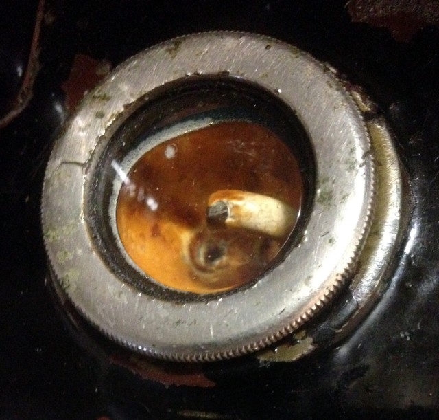

Schwer zu sagen... Habe ja auch keinerlei Erfahrung mit Viertaktern. Schaumbildung finde ich mit meinem laienhaften Denken eher ungut. Viele der 30-35 Tröpfchen, die da pro Minute tropfen sollen, benetzen dann erstmal großflächig das Innere des Schauglases, anstatt direkt in den Motor gesaugt zu werden. Denke ich. :gruebel:
Der Tank ist in Gummi gelagert, und das Schauglas hängt im Tank. Bringt aber nicht viel.
Na, erstmal so lassen.

Wo soll der Schaum sonst hin? :gruebel:
Und wenn der Schaum im Schauglas bleibt, ist das immer die selbe Luft
und nur das Öl flie§t runter. Oder ist da 'ne Entlüftung oder ein Überlauf
zurück in den Öltank???!
Ansonsten siehst Du, was passiert.
Die Brühe, die zB meine Tenere zurückpumpt, sieht man halt normal nicht.
Beiträge: 18154
Beitragvon Jonas » Di 07 Aug, 2018 13:54
Vom Öltank führt eine Leitung zur Ölpumpe, von dort eine Leitung zum Schauglas, von dort eine Leitung ins Kurbelgehäuse. Am Motor gibt es eine Kurbelgehäuseentlüftung, die Öl direkt auf die Ketten entlässt (Verlustschmierung). Das war´s, würde ich sagen.
Ich dachte halt, dass der Schaum eventuell recht lange im Schauglas haften bleibt und das Öl daher nicht kontinuierlich zum Motor befördert wird. Aber es kommt ja auch immer neues Öl ins Schauglas dazu. Sollte also passen.

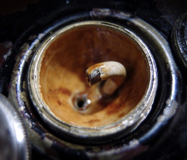

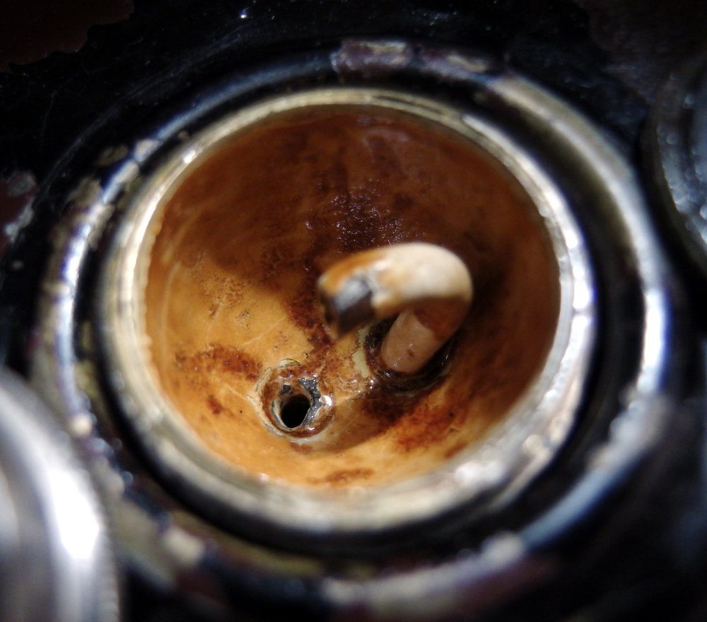

das Schauglas soll nicht geschlossen voll sein. Das Ding ist im Prinzip ein in den Tank eingelassener Eierbecher mit Leitung zum Kurbelgehäuse. In den Eierbecher tropft so alle zwei Sekunden ein Tropfen Öl, der dann ins Kurbelgehäuse fließt/gesaugt wird.
Die Pumpe fördert; die Fördermenge lässt sich einstellen. Ist alles eher hemdsärmelig, aber es kommen mal mehr, mal weniger Tropfen am Eierbecherschauglas an - je nach Einstellung. Da sollte also alles gut sein.

Dann wäre ich entspannt, was das angeht. Solange irgendwie Öl am Boden des Eierbechers vorhanden ist, kann das auch abgefordert werden. Falls Du im Zweifel bist, erhöhe einfach die Fördermenge ein Wenig.
Sobald Du mit verölter Zündkerze Probleme kriegst oder mit Aufbau von Ölkohle auf dem Kolbenboden, ist es zuviel Öl.wobei das Öl ja durch den Eierbecher "zugeteilt" wird. Es wird dann also erst ernst, wenn das Schauglas tatsächlich stramm voll ist, weil dann das Öl unter Druck an die Schmierstellen geführt wird, was zu oben beschriebenen Warnsignalen führt.

Das Kerzenbild sah nach strammer Probefahrt über mehrere Kilometer sehr gut aus. Der Kolbenboden sieht unverdächtig aus.
Dann wird´s wohl auch gut sein... :-)
