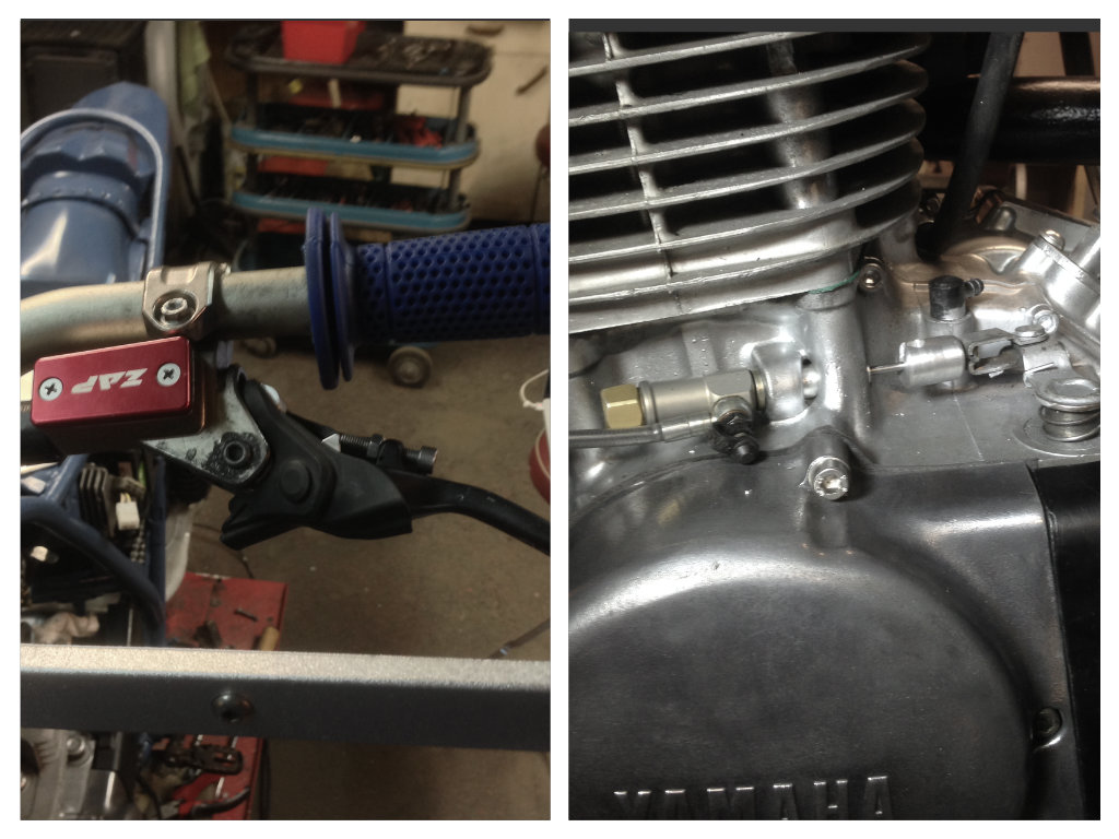

Beitragvon mex » Mi 25 Mär, 2015 21:47
hab günstig eine hydraulische kupplung gekriegt. ich mag die motocrosser die jedes jahr alles tauschen.
war von einer ktm und nicht ganz passend aber mit 2 hülsen, abgedrehter mutter und gewinde im alu sollte der adapter funktionieren.
kupplung kuppelt :check:

Beitragvon Maybach » Fr 27 Mär, 2015 07:56
Oh, eine Hymec-Kupplungshydralik. Sieht fesch aus ...

Re: XT500 - neues ralleymopped
Beitragvon Aynchel » Fr 27 Mär, 2015 09:53
die sind sehr leichtgängig, der Hessler Stefan hat eine an seiner 42er
ich bin die mal ein Stück gefahren, eigendlich ne tolle Sache
http://www.dr-big-shop.de/794.html
aber 2006 hatten wir in Brebu ne 620er im Biwak stehen, dem ist der Nehmer Zylinder undicht geworden
natürlich irgendwo draussen in der Pampa
sein Team hatte richtig Theater ihn da ausm Berg rauszuschleppen
dagegen ist ein Kupplungszug fix gewechselt
:gruebel:
naja wo fängt man an und hört man auf
wir fahren ja auch nimmer mit Seilzugbremsen herum
Beiträge: 5007
Beitragvon Maybach » Fr 27 Mär, 2015 10:12
Ich hatte an den XSsen ja auch mal Hydro-Kupplungen dran. Und mir ist auch mal mitten in den Bergen der Nehmerzylinder undicht geworden. Seither habe ich wieder auf Bowdenzug umgerüstet. Zwar mit einer Steffi-Spezial-Anfertigung, aber gut geschmiert und nahezu so leichtgängig wie die Hydros.

Beitragvon hiha » Fr 27 Mär, 2015 10:44
Wenn bei der XT/SR der Kupplungs-ausrückexzenter hart und eben ist (z.B. durch hart Aufschweißen..) und die Druckstange am Ende noch eine schöne runde Kuppe, dazu noch einen gescheiten (!) Bowdenzug, womöglich mit Kunststoffrohr, dann brauchts keine Hydraulik. Zumal sie ja einen abgenudelten Exzenter auch nicht wirklich kompensieren kann.

Beitragvon mex » Fr 27 Mär, 2015 13:55
Wär doch gelacht wenn wir hier keinen ordentlichen Glaubenskrieg kabel VS hydro zusammenbringen würden. :-D
HIHA im xt f.: Wenns ganz elegant sein soll, besorg Dir ... den hydraulischen...
ich hab's drangebaut weil ich's günstig gekriegt, noch nicht ausprobiert habe, und elegant finde.
man wird sehen....
