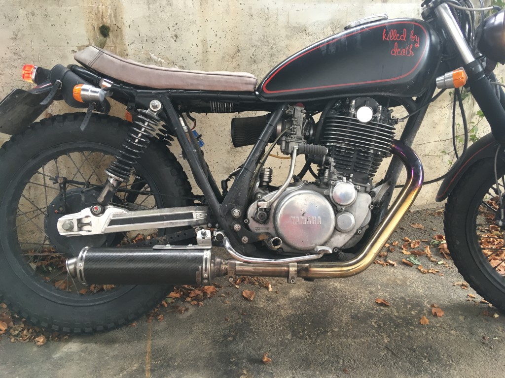

Beitragvon mex » So 07 Okt, 2018 17:10
- vierter öl- und filterwechsel nach dem neuaufbau. kein abrieb und nix glänzt silbrig. gutes gefühl.
- ventile und steuerkette eingestellt, aber es war eigentlich nix zum einstellen. hat alles gepasst.
- alten auspuff hat's totgebeutelt hab einen ducati auspuff mit einem stück niro geländer passend gemacht.
BROAR ist der laut, da werd ich noch was machen müssen....
mex
