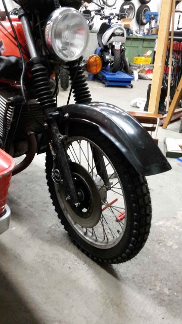

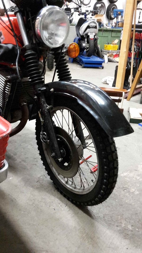

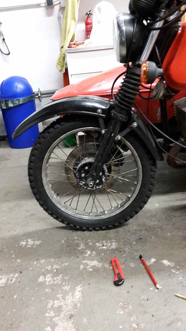

Beitragvon ETZChris » Di 19 Dez, 2017 07:53
Bei mir siehts jetzt so aus.
Ob es hält, wird sich zeigen. Ich werde das original Schutzblech sicherheitshalber im SW mitführen :ugly:

Re: die TT für's TT
Beitragvon Zimmi » Di 19 Dez, 2017 08:24
Ich hab seinerzeit bei meiner XT 500 auch ein tiefliegendes Schutzblech aus dem Zubehör montiert. Wurde mit Plastikschellen (Materialstärke ~ 3 mm) an die Gabel geschellt. Hielt problemlos, auch wenn ich das beim Angucken für recht windig befand. Danach deutlich weniger Siff/Dreck an der Mopete und bei Regen blieb ich um einiges trockener. Im Gelände/Gatsch bin ich allerdings nicht wirklich gefahren, nur mal Schotterwege und über 'ne Wiese - für echtes Offroad (außer Wüste) wäre der Koti vermutlich Müll gewesen. Optisch aber ein echter Gewinn gegenüber dem beim Kauf montierten Cross-Monsterkoti (nicht original).

Re: die TT für's TT
Beitragvon ETZChris » Di 19 Dez, 2017 14:26
Och ja, geht so :ugly:
Soll ich es verchromen?! :weg:

Re: die TT für's TT
Beitragvon motorang » Di 19 Dez, 2017 14:30
Ah, ein originales JAWA-Schutzplastik :D
Hab ich schon am Sölk gesehen, sowas. Ein Wanderpokal?
Re: die TT für's TT
Beitragvon ETZChris » Di 19 Dez, 2017 14:32
Nein, ich habe einen guten und neuen Acerbis Koter zersägt :fiessgrinz:
