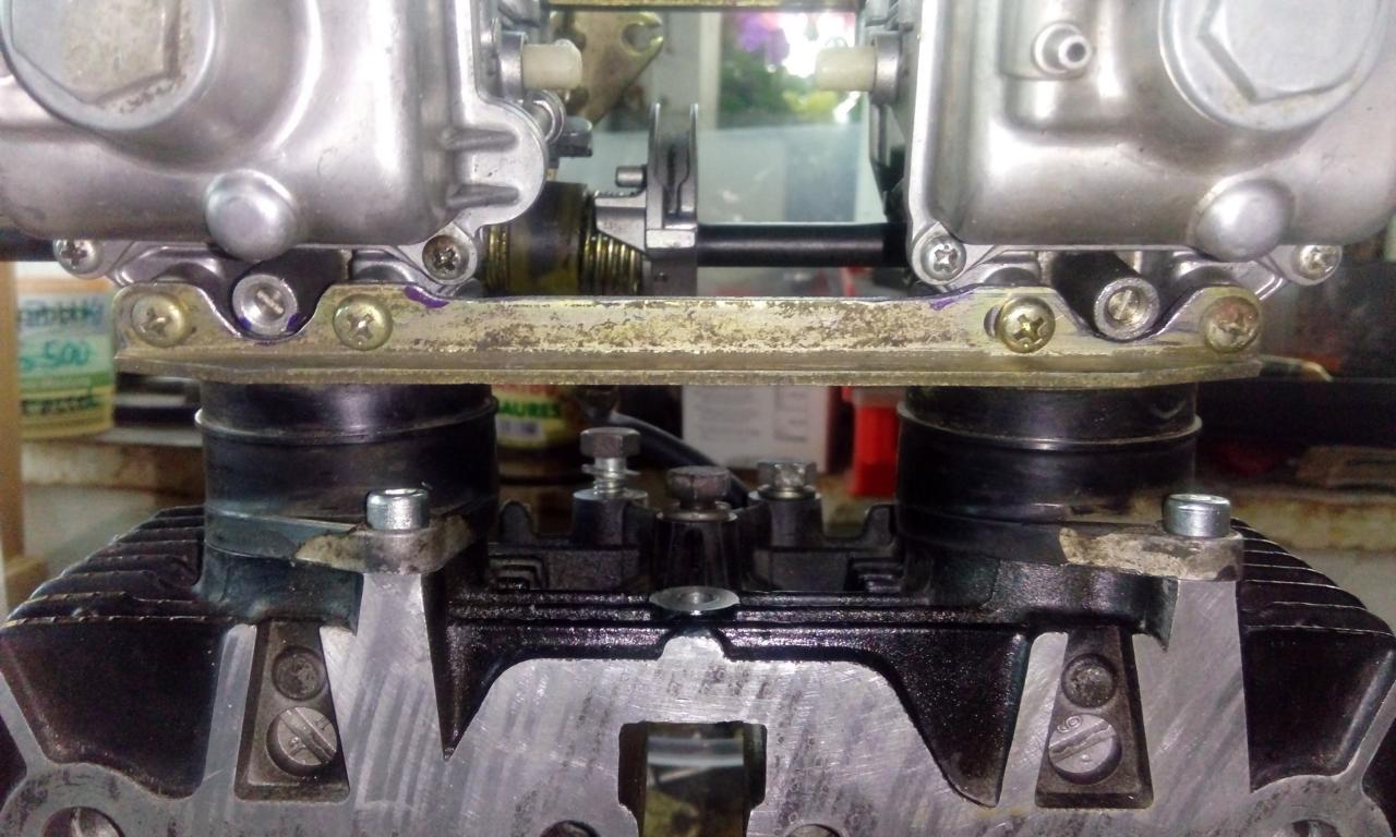

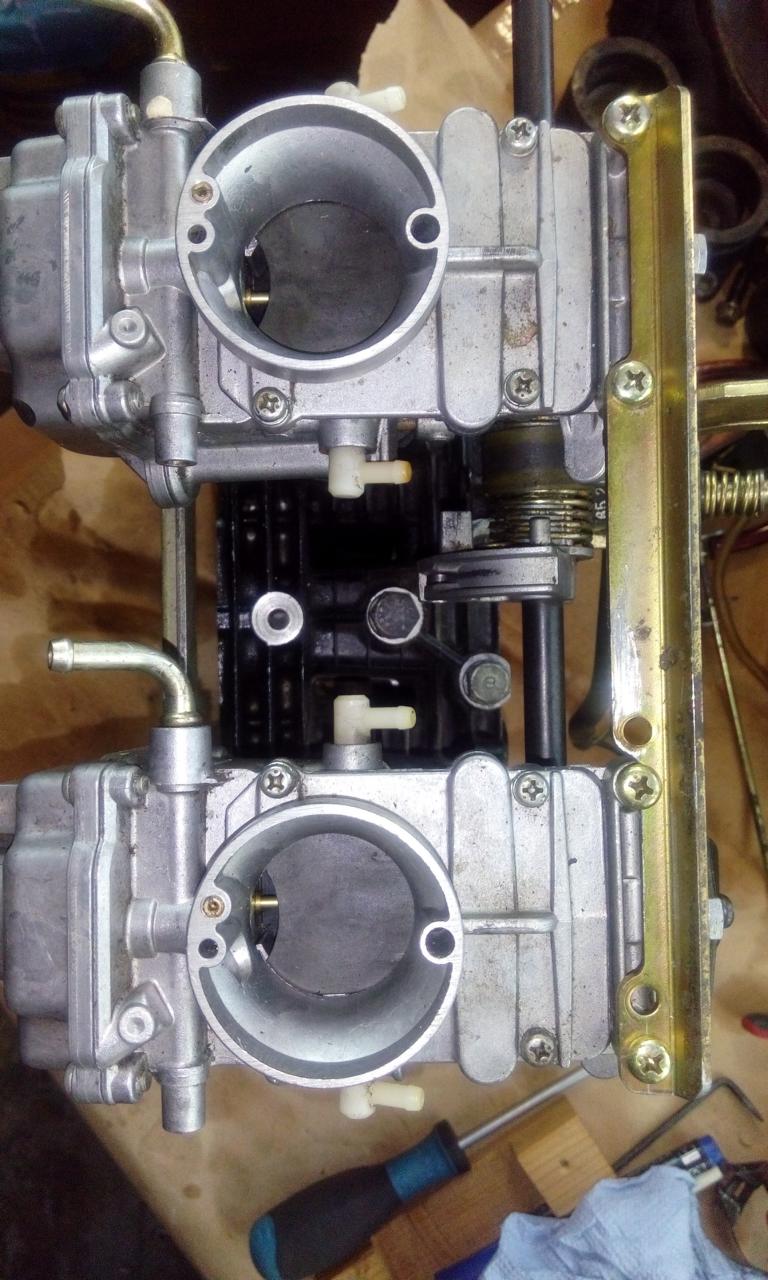

servus, hab heute die Vergaser vom Zoll abgeholt... und nach der Arbeit schon mal angefangen sie auf den CB400 Vergaserabstand anzupassen... :-D
erstmal aus nem dreier Satz einen zweier gemacht und die Halter auf den richtigen Abstand angepasst. Reicht für's erste...
Nächster Schritt ist das kürzen der Wellen und das setzen neuer Bohrungen in der Welle. Mal sehen wie gut sich die Welle bohren lässt...sieht rech hart aus. Ach so, zum Anpassen hab ich erst mal die kleineren CB250 Ansaugstutzen genommen, da diese zufällig auf die 32er Flachschieber passen. Ich weiß noch nicht wie ich am Ende vorgehen werde, könnte auch Reduzierhülsen auf die Vergaser aufschrumpfen um den Durchmesser anzupassen.

Beitragvon gatsch.hupfa » Di 19 Jun, 2018 08:21
AHH, der Fortschritt ist nicht aufzuhalten :grin:
Nur: wollten wir nicht ein Upgrade statt eines Downgrades? :weg:
pilot hat geschrieben:
...hab ich erst mal die kleineren CB250 Ansaugstutzen genommen, da diese zufällig auf die 32er Flachschieber passen.
:weg:
Orginal hat die 450er 31er Gleichdruck, oder?

Beitragvon Nanno » Di 19 Jun, 2018 08:47
Aber die tatsächlich verfügbare Querschnittsfläche bei 32er Flachschiebern ist wesentlich größer weil keine Drosselklappen bzw. Drosselklappenwelle mitten im Luftstrom steht.

Re: AIA GTF Renner
Beitragvon hiha » Di 19 Jun, 2018 09:23
Und auf der Fließbank haben sie einen größeren Durchfluss, egal was für ein Querschnitt draufsteht.
Irgendwer hat mal gemessen, dass ein 39er Keihin einem TM42 entspricht.

Beitragvon Nanno » Di 19 Jun, 2018 11:44
hiha hat geschrieben: ein 39er Keihin einem TM42 entspricht
Allerdings hat der Didi da auch Mikunis gekauft.

Re: AIA GTF Renner
Beitragvon hiha » Di 19 Jun, 2018 12:27
Flachschieber hat auch einen Vorteil im Durchfluss gegenüber Rundschieber und Gleichdruck. So mein ich das.
