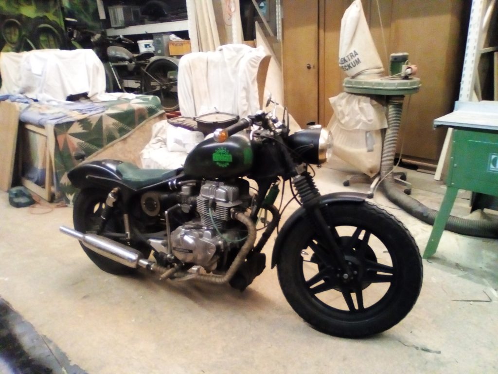

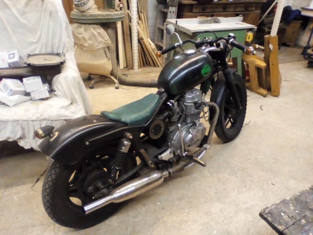

:-D Geht mir auch so. Allerdings habe ich seit '97 auch einen Yogurtbecher. Mein erstes Motorrad, überholter Motor. Irgendwie tue ich mich schwer sie zu verkaufen. Na, wer erkennt das Modell? Tip: Ist eine Honda. :lol:

:-D Der Motor ja. Der Rahmen nicht. Der ist von dem Schwestermotorrad :-D Wollte halt schon damals dringend einen Kickstarter.

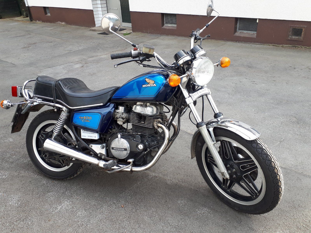

Na dann löse ich mal auf. Es ist im Original eine CM400T. Das ist die Chopper Variante der CB400N. Kurioserweise hat die keinen Kickstarter und einen Gang mehr. Es ist schon erstaunlich was ich so mit 17 unter Chopper verstanden habe :-D Aber seit dem sind einige Jahre ins Land gezogen und ich habe immer mal wieder was daran modifiziert. Mein Lieblingsstück ist die 2.WK Gasmaskendose als Luftfilterkasten mit originalem Filter, weil der böse Onkel vom TÜV mir einfach keine offenen Luftfilter eintragen wollte.
Hier mal das Original...
