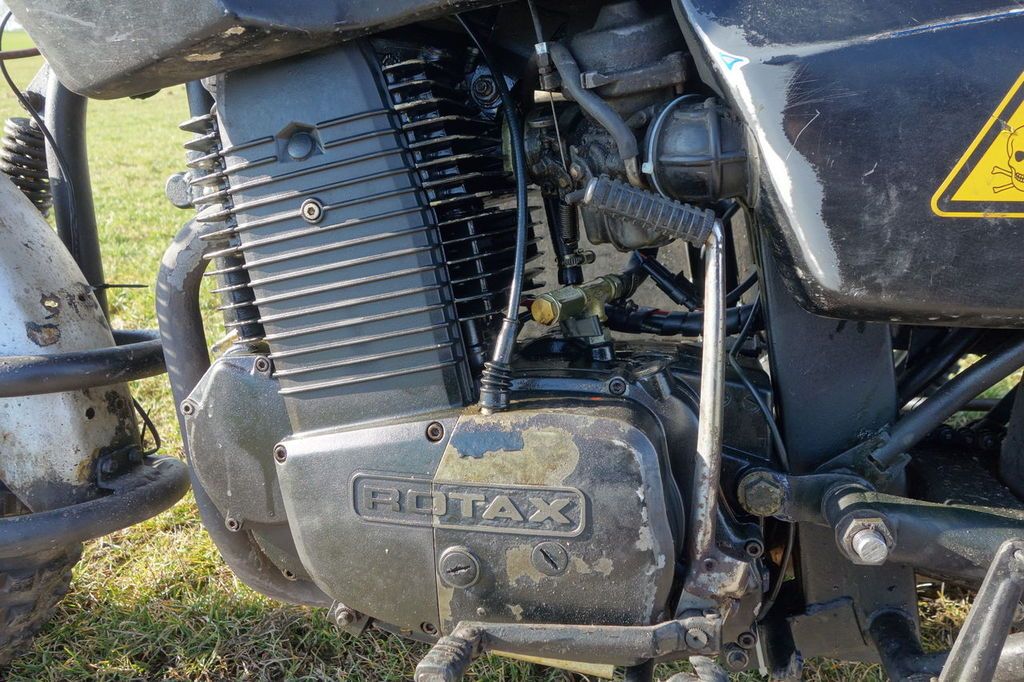

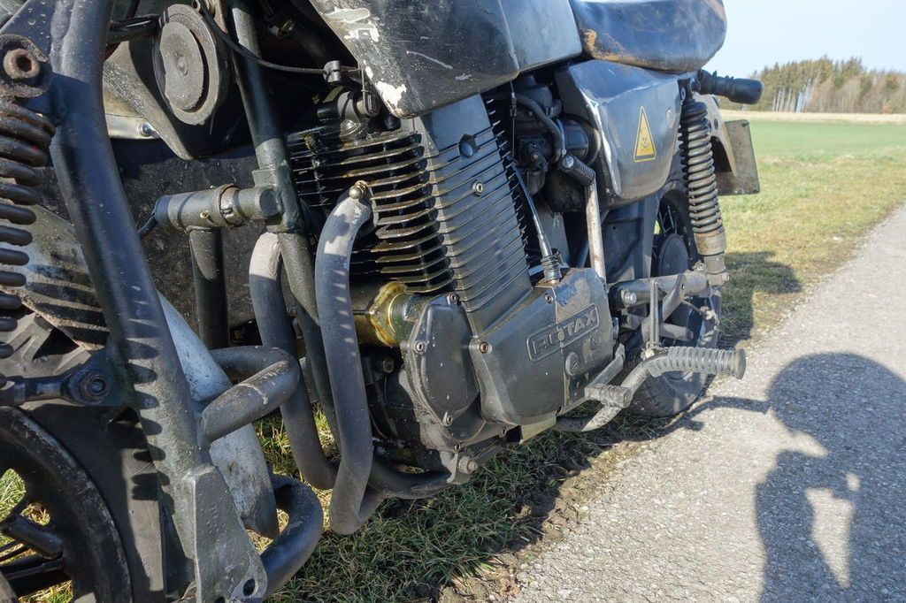

So, alle Kraft (bin ja gerade von einer Blitzrüsselseuche befallen) zusammengekratzt und mal bei feinstem Wetter 300km durch das Allgäu gegondelt:
Der Koti ist in der Seitenansicht immernoch falsch, aber wayne?
Alles schön eingejaucht, aber war eigentlich garnicht nötig:
Endlich konnte ich mal den Ölablasshahn montieren. Nach nur 7 Jahren und unzähligen SchlauchabziehundÖlinderWerkstattverteilölwechseln :omg:
Auerberg:
Was soll ich sagen? Der Hobel rennt, ich musste nur die Krümmerstehbolzen mal nachziehen. Die Einstellung vom SW ist ziemlich gut, da lass ich erstmal die Finger von, es fährt sich wie vorher.

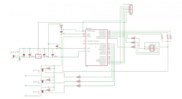

Beitragvon Richy » Do 04 Feb, 2016 22:14
So, mal eben den Schaltplan für die Heizung zusammengebastelt:
Den Sourcecode hab ich auch schonmal angefangen, aus dem Internet zu gutenbergen. :floet:
