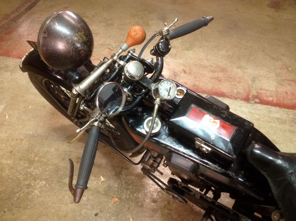

Eh. :omg:
Eigentlich soll das Ding ja an den Lenker, das Schallhorn hart in den Fahrtwind gereckt, aber dafür ist´s zu eng. Den Lichtschalter könnte ich eventuell noch etwas verschieben, will ich aber eigentlich nicht, da er ergonomisch so am besten platziert ist. :ugly:

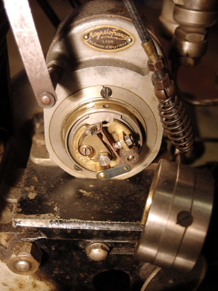

Beitragvon Jonas » Do 16 Aug, 2018 10:55

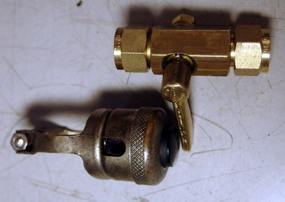

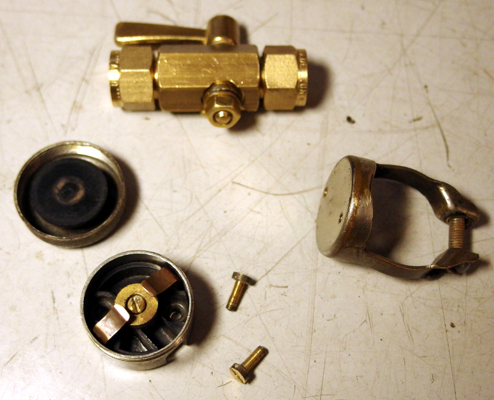

Heißer Scheiß! https://www.ebay.de/itm/NSU-351-501-601 ... 3408141664
NSU Ölhahn mit Zündunterbrechung. :shock:

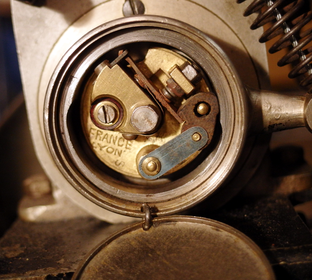

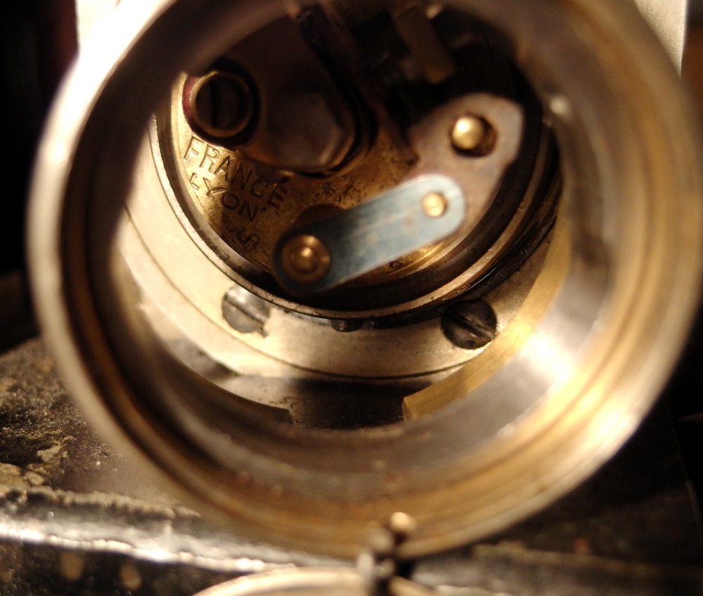

Ich denke, da könnte man was basteln; auch ohne NSU Ölhahn. Platz ist ausreichend vorhanden, technisches Verständnis noch nicht. Da werde ich vor Ort mal mit einem pfiffigen Kollegen schauen müssen.
Die Grundplatte mit dem Unterbrecher drauf dreht sich. Die manuelle ZZP-Verstellung erfolgt durch einen Außenring, der den Abhebepunkt des Nockens verschiebt. Siehe Video: https://youtu.be/2K0CDPSVW3o
Morgen erstmal Vorstellung beim TÜV! Bin gespannt. :ugly: Der Herr hat mir seinerzeit den Umbau auf Duplexbremse bei der MZ eingetragen - das lief problemlos und unaufgeregt.
Mit dem Straßenverkehrsamt bin ich auch im Kontakt. Der Anforderungskatalog ist jetzt nicht die Welt... Französische Papiere, Kaufvertrag, eVB-Nummer etc.
Drückt mir mal die Daumen!

Klar, einfach mit dem Schalter den Unterbrecherstrom auf Masse ziehen. Hatte ich vor Tagen ausführlich beschrieben, beim Abschicken gin der Beitrag verloren und dann hatte ich keine Zeit und auch keine Lust mehr, die ganze Kakke neu zu schreiben...

Beitragvon Lederclaus » Do 16 Aug, 2018 12:36
Zur Verschaltung schau dir mal einen Kabelplan BMW R50 (rollengelagerter Motor so Anfang 60er Jahre) an.Die Dinger haben auch eine Magnetzündung, die durch Kurzschluß an Klemme 31 abgestellt werden (31 ist Fahrzeugmasse).
Dabei wird im Zündschloß ein Kabel an Masse gelegt, das direkt mit dem Zündkontakt und Kondensator verbunden ist (Klemme 1) . Die Klemme am Schalter zum Kurzschließen des Magneten heißt Klemme 2 (nur zur besseren Auffindbarkeit)
(Klemmenbezeichnungen sind DIN für Deutschland, für das Baujahr und das Herstellungsland gelten andere Bezeichnungen, aber damit weiß hier jeder, was gemeint ist...)
