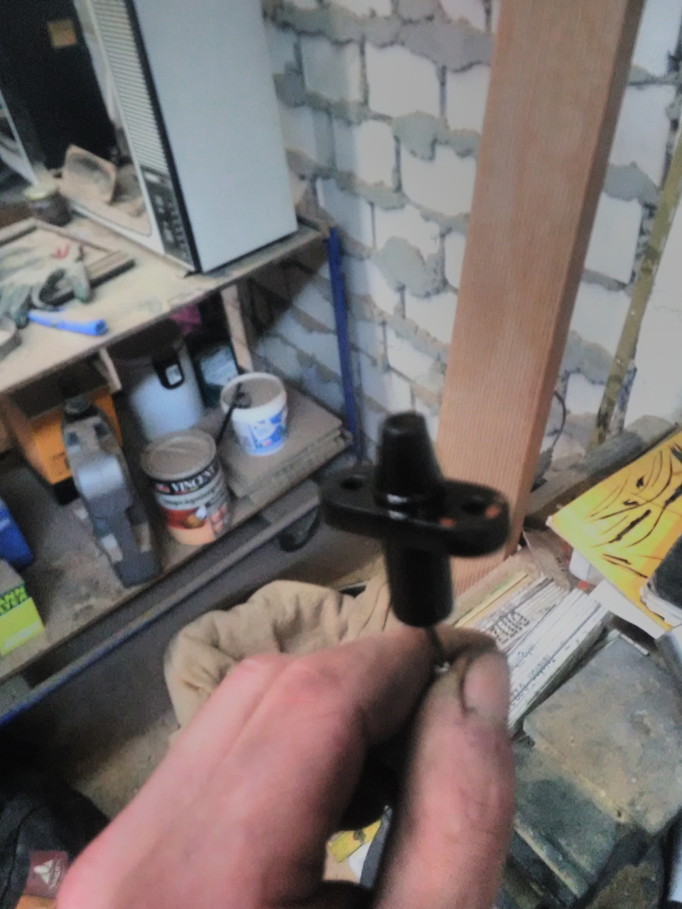

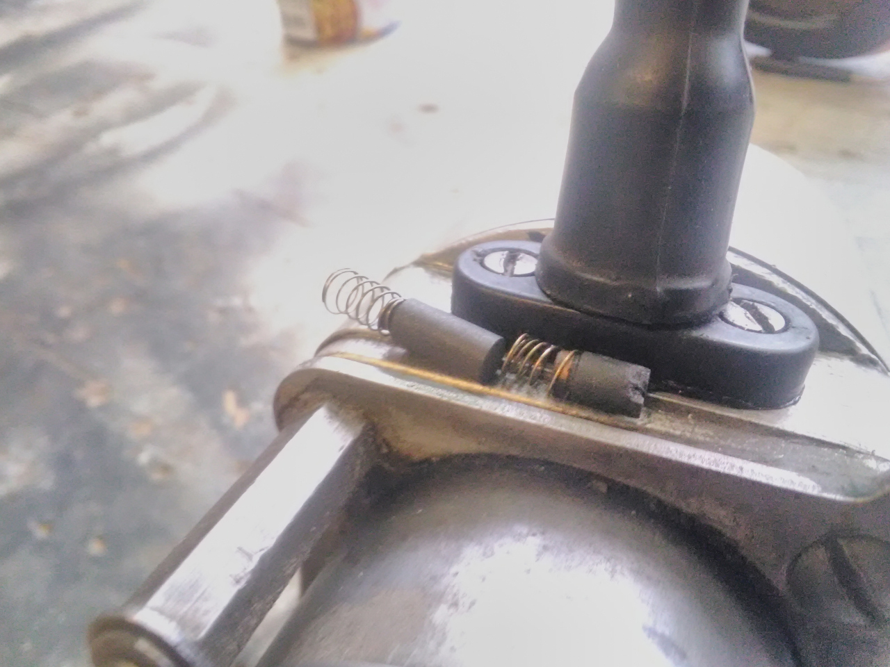

Jetzt zum Magnetzünder:
Magneto France Typ GCO
Angeblich hätte der Vorbesitzer den Zünder überholen lassen. Nunja... Das Zündkabel war zusammengelötet und die mürbeteigartige Isolierung wurde nur noch von Klebeband zusammen gehalten. Ich habe das Kunststoffstück dann tagelang in Öl eingeweicht, bis sich die rostige Schraube rausdrehen ließ. Tip für andere: Es funktioniert so: Schleifkohle samt Feder rauspulen und dann versuchen die Schraube zu lösen. Die ist hinter der Kohle mit einem metrischen Gewinde in das Plastikgehäuse geschraubt. Sie hat auf der anderen Seite ragt sie dann mit einem Blechschraubengewinde in die Buchse für das Zündkabel. Dieses ist dann nur draufgedreht. Natürlich ist es schön die Schraube raus zu bekommen und sauber zu machen. Aber wirklich nötig ist es nicht, wie ich rausgefunden habe.
Das 90 Jahre alte Zündkabel war aber so in dem Kunststoffstück festgebacken, dass ich es nur in kleinen Brocken rausgekratzt bekommen habe. Auch dafür ist es natürlich gut wenn die Schraube vorher raus ist.
Die Schleifkohle war leider gebrochen. Dafür gibt es aber Ersatz bei britischen Motorrädern. Zwar war die nachbestellte Kohle zu lang, aber ich habe mir die einfach auf einem Bandschleifer gekürzt.
Damit die Schraube nicht wieder hoffnungslos fest oxidiert habe ich noch eine passende Gummikappe über dem Kabel gefunden.

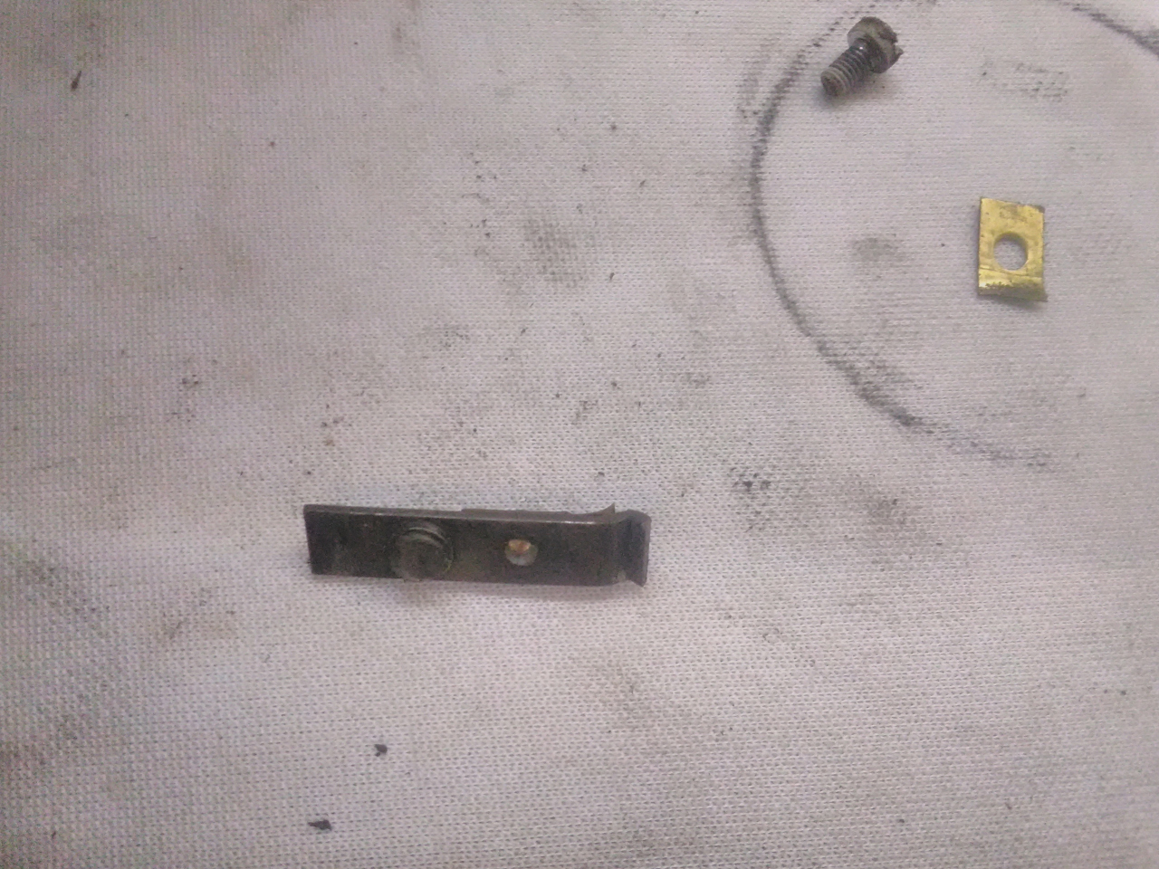

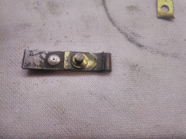

Der Zündkontakt war das nächste Problem.
Genau wie bei Jonas war das Messingblech gebrochen. Ich habe dann in Ermangelung eines 0,2mm Blechs, einen alten Kontakt aus einer Lampenfassung weich geglüht und breit geschmiedet, wieder weichgeglüht und zurecht geschnitten. Nicht schön, aber funktioniert. Die Niete, die das ganze hält habe ich wieder rein bekommen und mit einem Körnerschlag befestigt. Allerdings wird sich das nicht nochmal wiederholen lassen.
Einen neuen Kontakt als Schraube habe ich als deutsches NOS Teil bekommen, das genietete Gegenstück leider nicht. Das habe ich nur bei gefeilt. Muss für den Anfang reichen. Allerdings steht das irgendwann auf der To-do-Liste. Da ist nicht mehr viel Material über. In Frankreich gibt es noch diese vernietbaren Kontakte. Aber für 2 Stück möchte ich nicht unbedingt aus Frankreich bestellen. Nun muss es erstmal so gehen...
Das Unterbrecher Gleitstück habe ich auch direkt ausgetauscht. Auch das gibt es noch in Frankreich zu kaufen.
Zündkontakt auf 0,3 eingestellt und siehe da, es gibt einen Zündfunken. Und das obwohl ich nur mit der Hand gedreht habe. Wirklich erstaunlich was so ein kleines Teil an Spannung produziert :-D

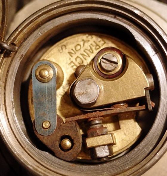

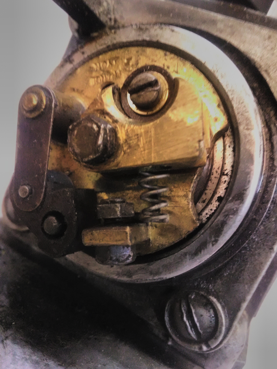

Beitragvon Jonas » So 05 Mär, 2023 18:18
Da schau an, sind wir gerade mit dem gleichen Kram beschäftigt! :D
Ich finde einfach keinen neuen Unterbrecher für meinen Magneten. Eine Chance habe ich noch, aber wenn das auch nix gibt, baue ich mir so ein Ding halt selber. Wär schon nett, einen zweiten dabei zu haben... :fiessgrinz:
Frage:
In welche Richtung dreht Dein Magnet, wenn man von der Ritzelseite auf ihn schaut? Meiner dreht gegen den Uhrzeigersinn.
Für Deinen Magneten könntest du bei diesem Herrn hier fündig werden: https://www.leboncoin.fr/equipement_moto/2301482031.htm Zweites Bild, rechte Seite.
Meiner sieht zwar ähnlich aus, ist aber anscheinend doch anders, was die Position des Messingstreifens angeht?! Den könnte man ja eventuell noch umfrickeln... :gruebel:

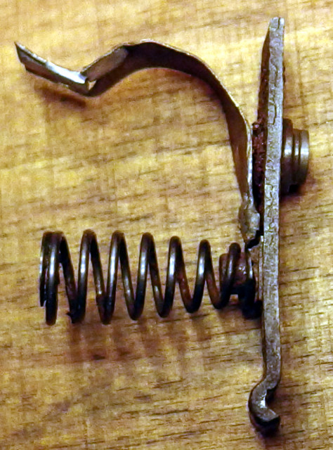

Unsere Magnetgrundplatten scheinen aber gleich zu sein, also müssten unsere Unterbrecher auch gleich sein?!

Jonas hat geschrieben:Da schau an, sind wir gerade mit dem gleichen Kram beschäftigt! :D Mach mal bitte ein Bild von dem Ganzen, wenn Du den Unterbrecher wieder montiert hast. :gruebel:
Hi Jonas.
Mein Magnet dreht auch gegen den Uhrzeigersinn. Ist wahrscheinlich bei allen Motoren von Terrot dasselbe.
Vom Kucken her würde ich sagen, dass unsere Unterbrecher genau gleich sind. Mein Messingfähnchen allerdings geht unter die Scharnierplatte statt auf die linke Seite. Ich würde behaupten, dass beides passt. Ist ja eigentlich egal, wo man das Messingdings anschließt.
Ich mache mal ein Foto sobald ich wieder in der Werkstatt bin. Bin momentan viel draußen unterwegs und klettere auf Bäumen rum. Restarbeiten vor der Vogelschutzzeit...
Ich schätze mal, dass wir beide das gleiche Problem haben. Unterbrecher gibts nicht mehr neu. Außer vielleicht bei deinem Fund bei leboncoin...? Falls du dort fündig wirst, bestell mir bitte einen mit :grin:
Ansonsten hilft wirklich nur selber bauen. Aber das müsste machbar sein. Eigentlich geht es nur um das Stahlplättchen. Der Rest kommt neu.

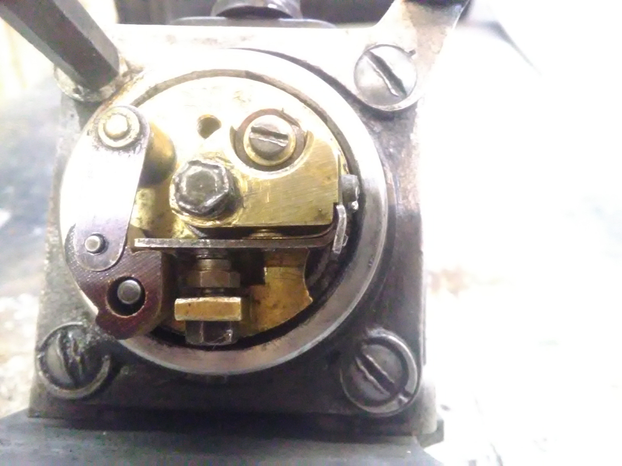

sHallo Jonas.
Hier ist ein Bild von der zusammengebauten Zündankerplatte.
Wie du siehst, haben wir quasi identische Teile. Bei mir geht das Messingfähnchen nur nach rechts an die Befestigungsschraube für das Scharnier. Aber im Prinzip ist es dasselbe.
Bist du schon weiter gekommen mit deinem Ersatzzündkontakt?
Vielleicht können wir ja zusammen ein paar Nietkontakte aus Frankreich bestellen. Was meinst du? Ansonsten werde ich mal irgendwann, wenn ich eh mehr Teile brauche was bestellen.

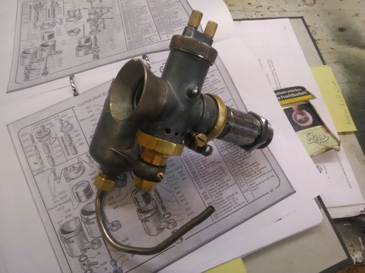

Ich habe meinen Vergaser zerlegt und (wie in Jonas Thread empfohlen) mit Vergaserreiniger über Tage behandelt. Sieht alles blitz sauber aus. Kann ich nur empfehlen :grin:
Punkt Nummer eins: Ich habe meinen Vergaser vermessen und festgestellt, dass ich keinen MD 22 D habe, sondern einen MD 25 D mit einer 34er Hauptdüse. Das bedeutet, dass der Durchlass des Vergasers 3mm größer ist, als original vorgesehen. Naja... Da kann ich mir jetzt was drauf einbilden. Gelaufen ist der Motor damit ja irgendwie. Aber... Hat da irgendjemand ne Meinung zu? Ansonsten einbauen und probieren...
Heiko

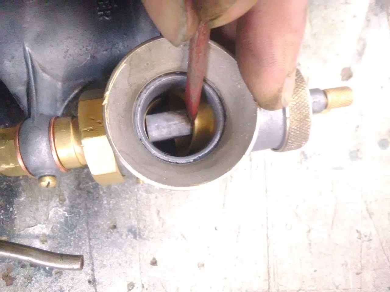

Die zweite Frage:
Da ist so ein komischer Choke eingebaut. Ein Balken schiebt sich vor die Nadeldüse... Das kenne ich so gar nicht. Kann mir jemand erklären, was das Prinzip dahinter ist??
Ich verstehe gerne wie Dinge funktionieren. Dann kann ich später besser verstehen, warum es nicht tut was es soll :-D
Könnte ja auch interessant für andere Unerfahrene wie mich sein :lol:
