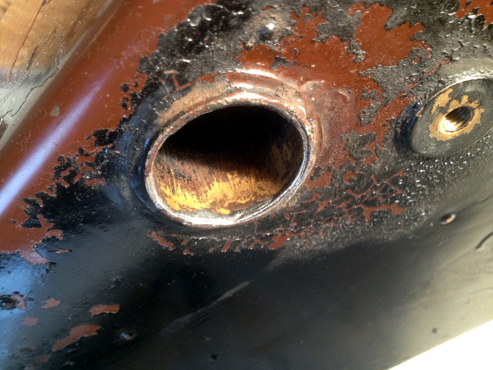

Verluste waren keine zu beklagen, allerdings ist der Tank schon wieder undicht! Kein Wunder bei den Vibrationen. Die Stelle ist bekannt, habe ich schon mehrfach nachgelötet. Scheint nur eine kosmetische Flickerei gewesen zu sein... :omg:
Zustand beim Kauf. Da hat schonmal jemand erfolglos gelötet.
Zustand heute. Gleiche Stelle, gleiches Problem.
Ich schau die Tage mal danach. Keine Ahnung, ob Lötversuche da noch helfen. :gruebel:

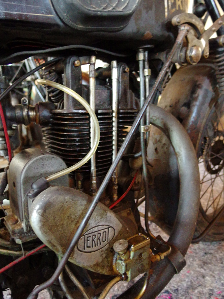

hiha hat geschrieben: Hast Du schonmal über Kurbelwellenwuchtung nachgedacht? Das war nämlich damals noch unüblich...
Noch nicht. Totales Neuland. Danke für den Tipp! Bislang habe ich nur Ventile eingestellt, Vergaser neu abgedichtet, Zündkerze gereinigt. Steuerzeiten sind noch nicht überprüft, ZZP ebensowenig. Das wäre noch zu tun!
Wären die elenden Vibrationen nicht, würde durchaus noch etwas mehr gehen, behaupte ich mal. Da macht eine Kurbelwellenwuchtung bestimmt Sinn.
Ist halt die Frage... Es bleibt immer ein 350er SV-Motor aus den 20er Jahren im entsprechenden, sehr fragilen Fahrwerk. Ob ich da jetzt Unsummen investiere? Ich weiß es noch nicht.
Den Motor gab´s auch als OHV. Hat dann 11 statt 9 PS. :ugly: Ein Bekannter hat eine Terrot mit diesem Motor in seiner Sammlung. Läuft aber nicht. So einen Motor muss man aber auch erstmal kriegen. Und wie er sich dann macht (Motorcharakteristik), keene Ahnung...
