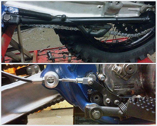

- Ständer Gebaut :check:
- Hinterradbremse Seilzug - Bremst :check:

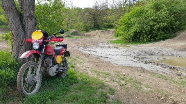

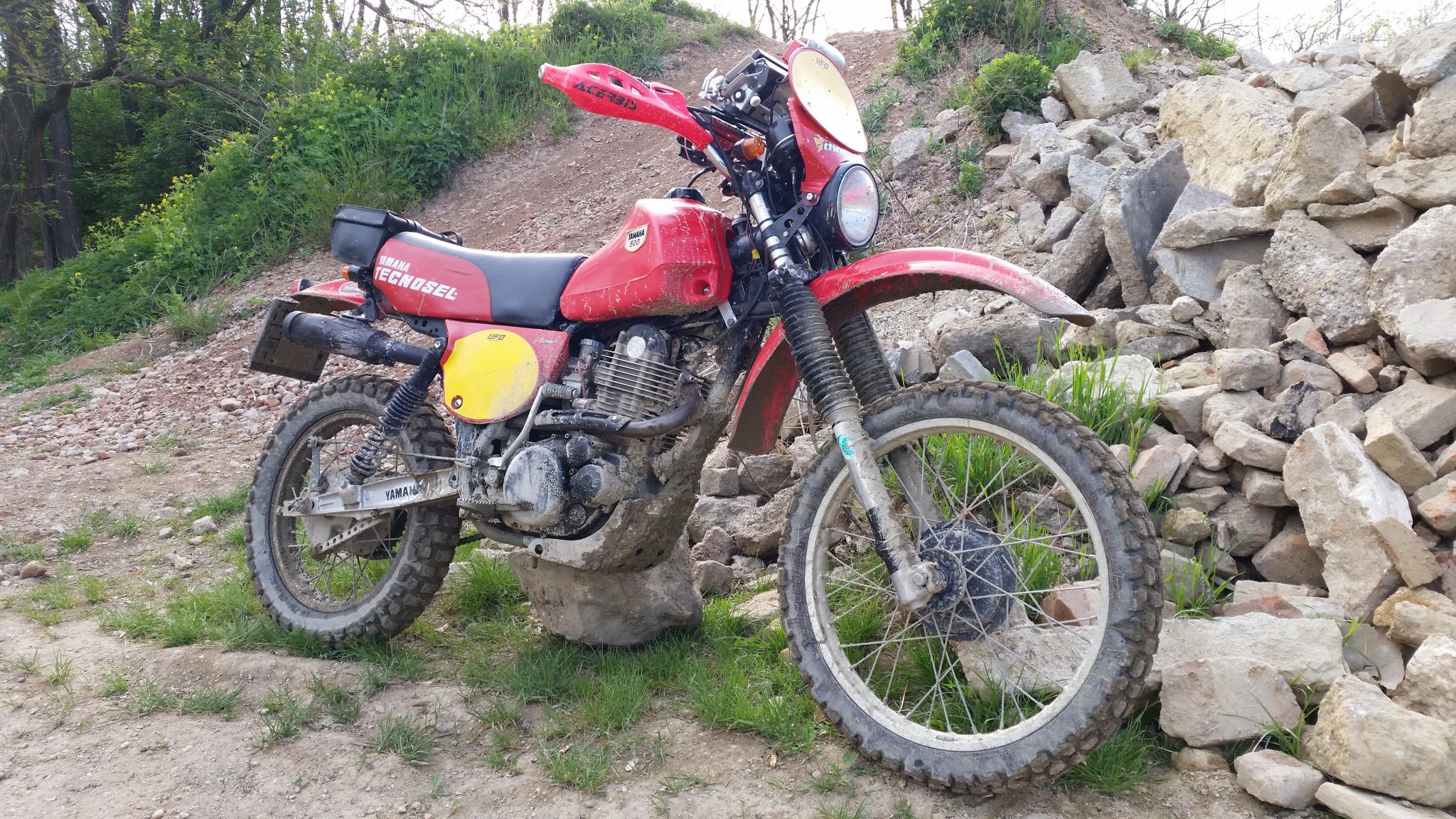

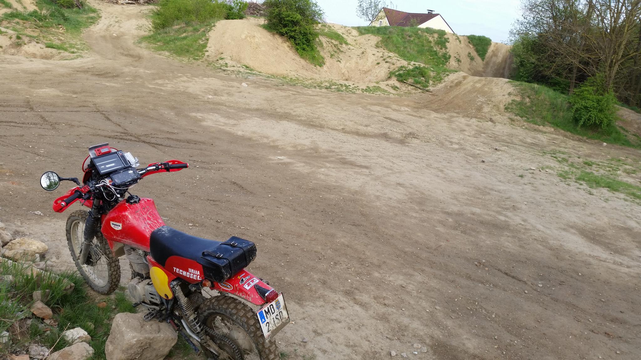

Heute war ich mit dem Rallye Moped in der Schottergrube...
Resume: es geht eigentlich ganz gut. ..im Vergleich zur Crosse ist der Bock halt deutlich schwerer speziell über dem Lenkkopf...das spürt man bei Schlägen und Wellen...da muss man öfter mit dem Lenker korrigieren...und die Traktion hat mit den Strassenenduroreifen gefehlt - speziell am Anfang wo es noch feucht und schmierig war...kommen noch Grobstoller für die Rallye drauf...
Schäden: Seitenständer fast abgerissen, hing aber noch am seidenen Faden dran...die Schweissnaht zwischen Rohr und Befestigungsauge ist zerbröselt...und das Nummerntafel Befestigungsblech ist wieder mal eingerissen...hat der Hinterreifen wohl wieder etwas gefressen...jetzt mach ich ein Blech wo das Taferl waagrecht steht ...da kann dann nix mehr streifen...
Anbei ein paar Fotos ...nachdem ich alleine war nur vom stehenden Moped...

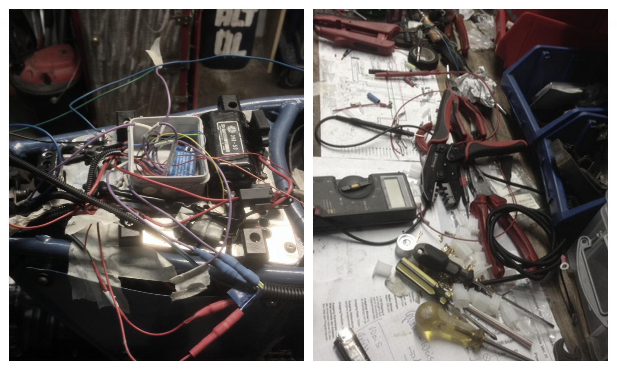

es leuchtet, blinkt, hupt und zeigt an.
morgen noch alles sauber verlegen und dann fahren.

roll da ist nicht viel.
die gesamte elektrik ist eigentlich auf dem bild zu sehen. gesteuert wird wieder alles über eine elektronik box (http://www.elektronikbox.de), die ist in dem weissen kastel und kleiner als eine zündholzschachtel. ich mach ein foto wenn alles fertig verlegt ist, dann wird man nicht mehr viel sehen.
