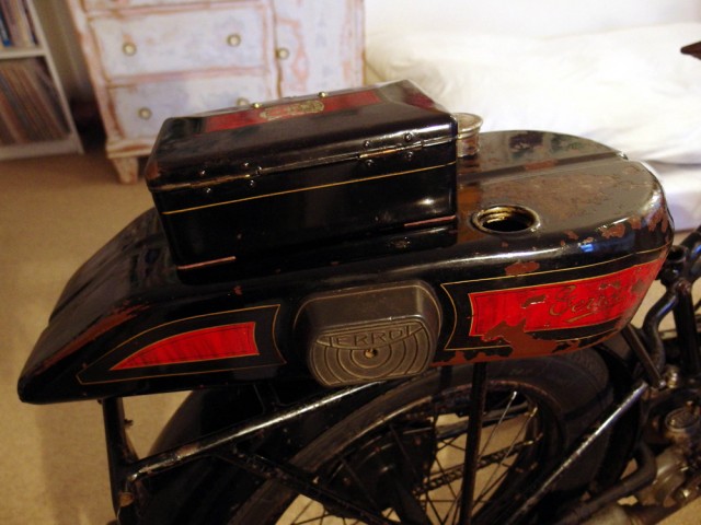

Die BMW scheint zumindest einen ordentlicheren Rahmen zu haben. Bei der Terrot ist das Rahmenheck verschraubt. Ebenfalls gibt es keinen geschlossenen Unterzug - der Rahmen ist am Motor befestigt. Kann mir nicht vorstellen, dass sowas verwindungssteif ist?!?
Hans,

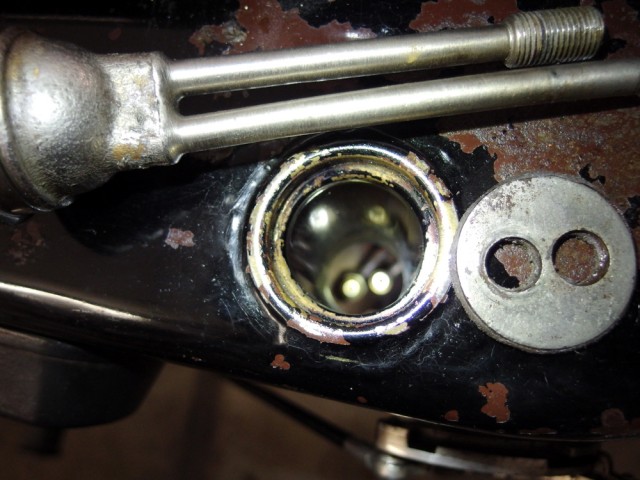

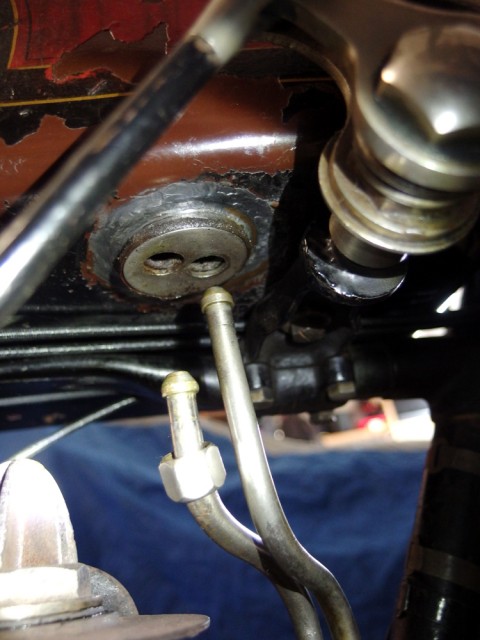

im Tank ist ein Rohr eingearbeitet, durch das die beiden Ölleitungen gehen, die mit dem Schauglas des "Eierbechers" (da tropft das Öl) verbunden sind. Das Rohr geht also von unten nach oben komplett durch den Tank. Einfach ein Tunnel... Und der ist unten, am Stoß Tankblech/Tunnel, undicht.
Hier sieht man, was gemeint ist:
Am gelben Pfeil wurde von einem Vorbesitzer schonmal gelötet. Am gelb umrahmten Bereich sieht man halbwegs, wo der Blechtunnel auf das Tankblech trifft. Aus dieser Fuge sifft es - zumindest war es beim letzten Mal so! Richtig säubern ist nicht so einfach. Ich hab´s mit einer Mischung aus Flamme und Lötkolben weichgelötet. Eventuell aber auch nur etwas Lot "drübergeschmiert", also gepfuscht?!?

Wie würdet ihr den Tank abdichten? Ich würde versuchen, da wieder ´ne Wurst Lötzinn drüberzulegen (und sie dieses Mal nicht zu weit runterschleifen :omg: )?! Problem: Im Spalt steht ja Sprit bzw. tropft da raus. Am schönsten wäre es natürlich, wenn das Lötzinn da schön reinlaufen könnte. Aber ich fürchte, ich krieg die Stelle nur von außen gereinigt und kann dann eben nur wieder ´ne Wurst drüberbappen.
Von unten wird ein Deckelchen mit ´ner Mutter dagegen gedrückt. Das Ölkontrollding - der Eierbecher - muss ja fixiert werden. Zwischen Deckelchen und Tank habe ich ein Stück Leder gepackt, damit das Deckelchen nicht direkt gegen den Lötzinn drückt und um die durch das Löten entstandenen Unebenheiten etwas auszugleichen.
Japp. :ugly:
So machen wie beschrieben? :gruebel:
Da sifft es raus. Lötzinnwurst zu weit runtergeschliffen? Scheiß Vorarbeit (nicht richtig gesäubert)? Kacke gelötet? Irgendwas. Ist halt Schmiererei von außen, Behelfsreparatur.

Die schmale fuge aufdremeln, Dachrinnenlötkolben mit 300W ausborgen, schaun dass das bleifreie(weil festere) Lötzinn tief drunten den Spalt auffüllt. lötwasser besorgen!

Den Tank hab ich heute zweimal nachgelötet. Er ist jetzt dichter als vorher, immerhin! :floet: Hans, der Tipp mit dem Aufdremeln der Fuge war spitze, dort ist nun alles gut. Es sifft jetzt an einer anderen Stelle - das schau ich mir die Tage mal an.
