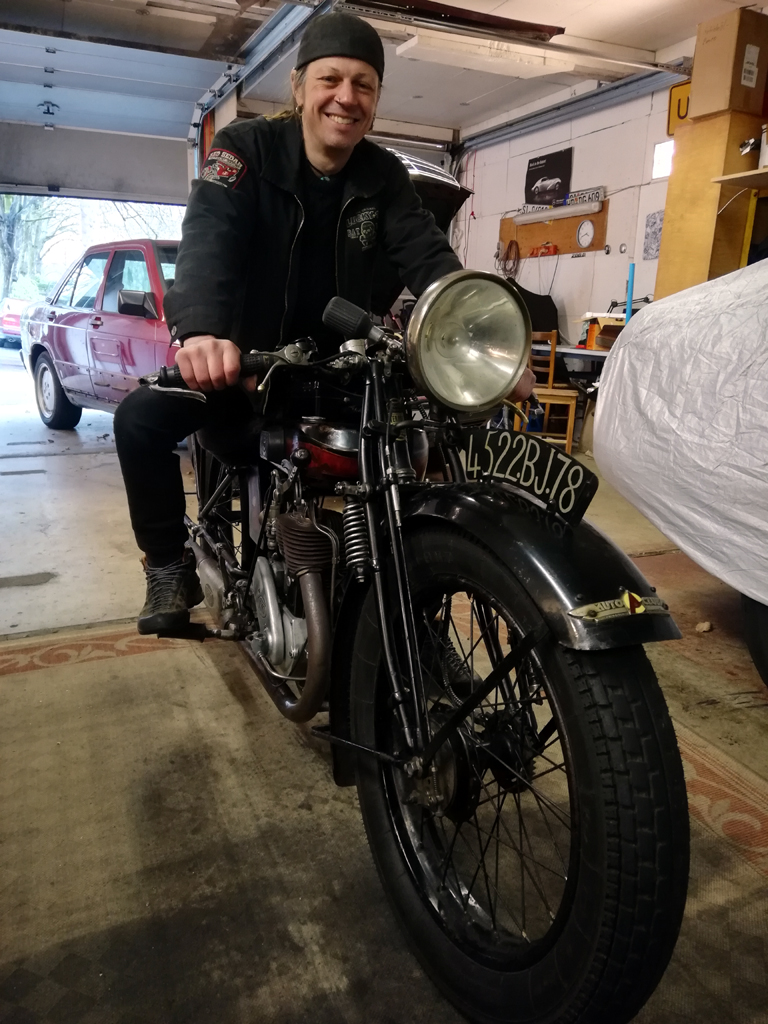

Beitragvon Heiko » Mi 29 Mär, 2023 18:10
So... Lange nix geschrieben. Aber ich war nicht faul. Hier mal meine Resultate.
Lange habe ich auf die ersehnten Gabelachsen gewartet. Laaaaange habe ich gefleht und gehofft. Endlich ist es Wirklichkeit geworden.

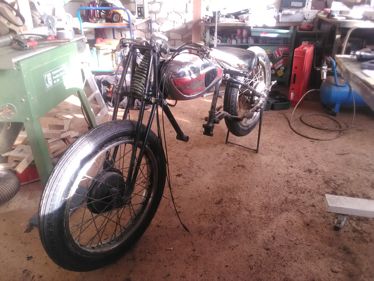

Und nun steht die Kiste schonmal auf den eigenen Rädern. Das ist eine echte Erleichterung, denn nach all den Monaten habe ich endlich mal wieder etwas Platz in der Werkstatt.
Lenker ist auch schon dran. Allerdings habe ich mich dafür entschieden, einen Gasgriff einzubauen. Die Kupplung wird auf den äußeren Hebel verlegt und der Deko-Hebel ist jetzt eine Teil aus Indien und viel kleiner. An Hebeln wird nur noch der Zündungshebel übrig bleiben (ehemals Choke-Hebel). Gashebel entfällt und Chokehebel kommt, wenn überhaupt, irgendwo anders hin. Damit ist der Lenker deutlich aufgeräumter.

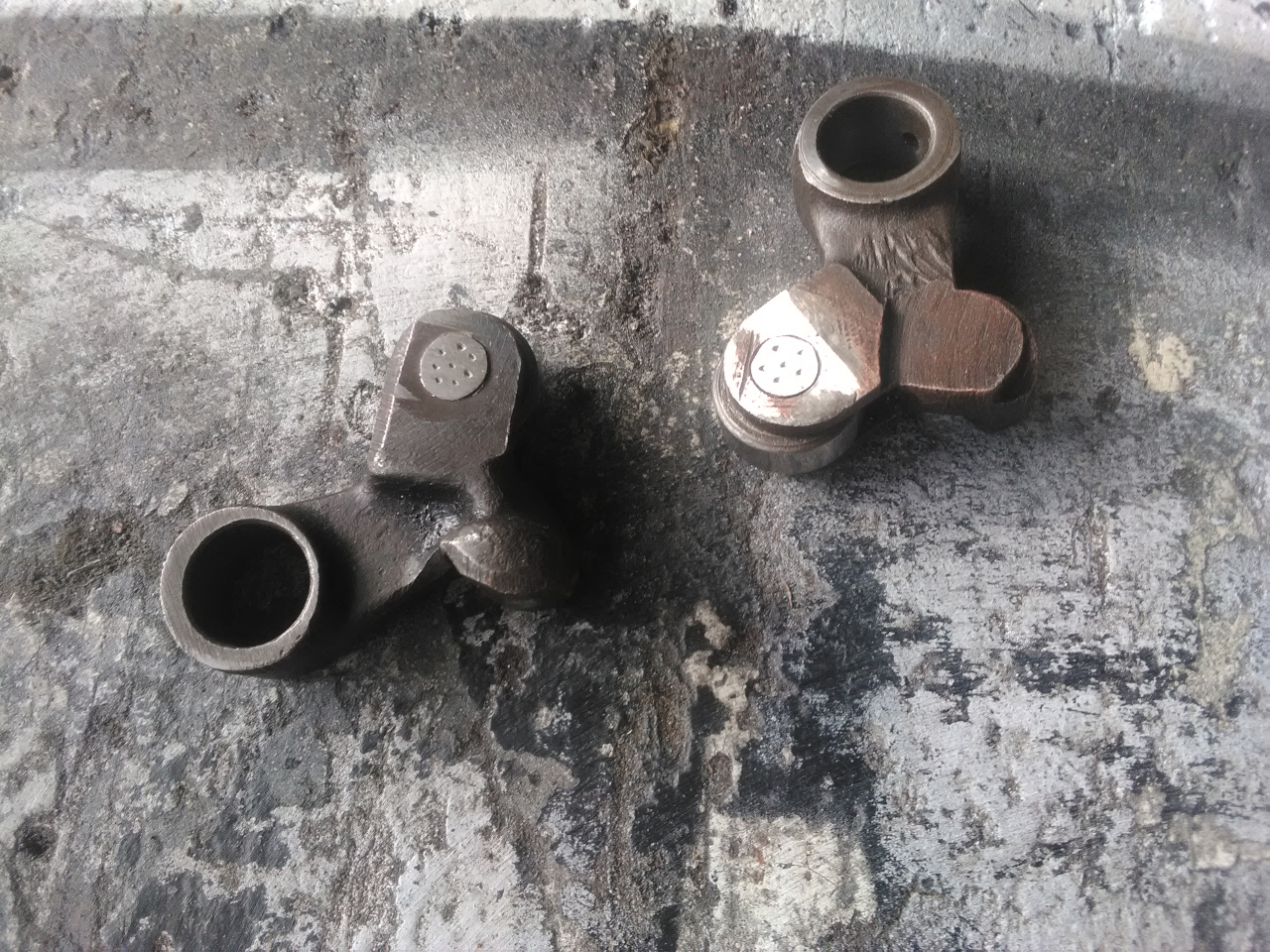

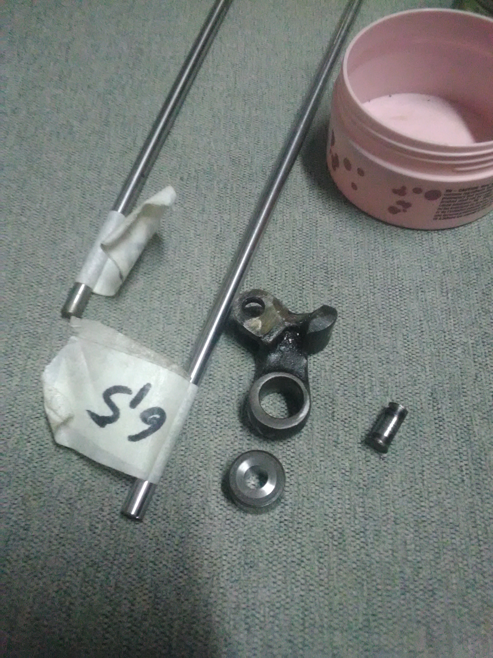

Nächste Baustelle abgeschlossen: Die Kipphebel.
Mein Bekannter, der Zahntechnik Meister, hat ganze Arbeit geleistet. Eine Rolle ist jetzt auf 6,3 aufgearbeitet, die andere auf 6,5. Der von Hans empfohlene Siberstahl ist jetzt eingebaut und verstemmt. Nun laufen die Kipphebelrollen perfekt!!! :lol:
