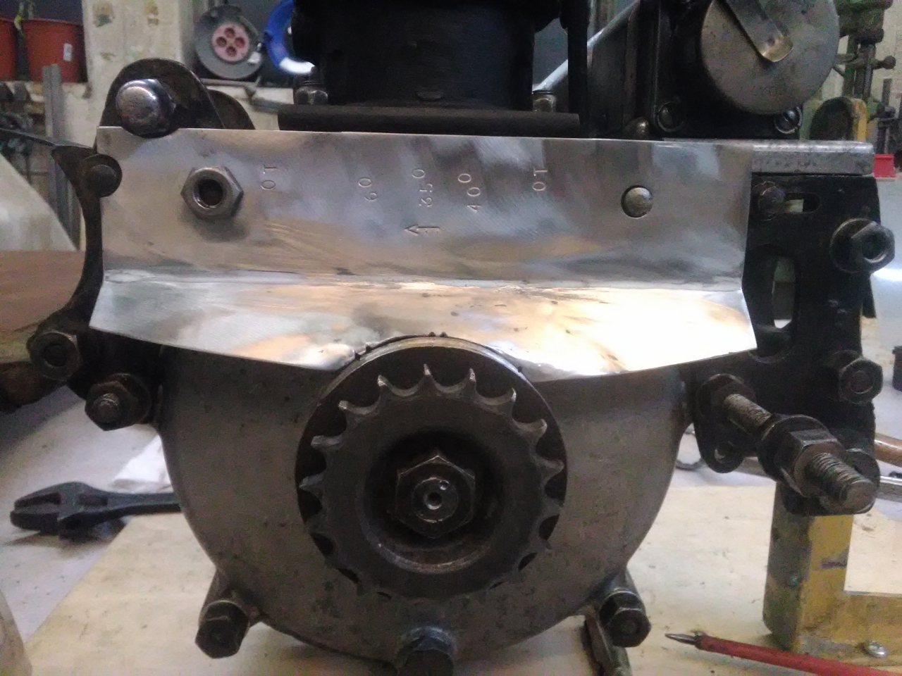

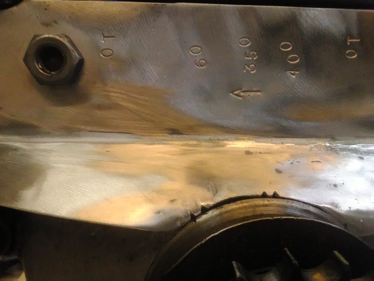

Dann habe ich mir Gedanken zu dem Thema spätere Einstellungen oder Wartungen gemacht. Der OT ist bei montiertem Kopf nicht leicht zu finden. Und solange ich noch messen kann... Ich wollte also irgendwas für später.
Ich habe das Ritzel so montiert, dass es mit dem Keil in der Nut in Drehrichtung auf Anschlag liegt. Also das Ritzel auf der Welle vor dem festziehen nach rechts gedreht (Motor dreht nach links). Dann habe ich mir eine Aluplatte gedengelt und dort und auf der Riemenscheibe für die Lichtmaschine Kerben gemacht; eine bei OT, eine bei 6 Grad Spätzundung, eine bei 35 Grad Frühzündung und eine bei 40 Grad. Damit lässt sich später der OT finden und die Zündung mit Stroboskop finden. Schwer zu erklären... Bilder sagen mehr als tausend Worte...

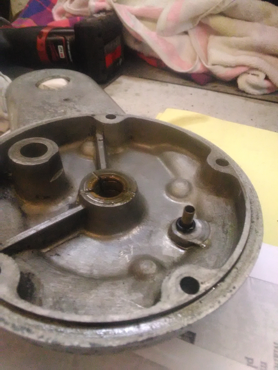

Hier meine Lösung zu der Frage danach, ob der Ringspalt zwischen der Ölleitung des Steuerdeckels und des Gehäuses so richtig ist. Ich habe einfach einen passenden O-Ring drauf gesteckt. Es scheint ja so zu sein, dass das Öl sowieso per Unterdruck angesaugt wird. Da wäre der Spalt egal. Aber ich dachte mir, ein O-Ring könnte den Spalt etwas verkleinern und dann sicher nicht schaden. Ich denke ich übertreibe das Nachdenken ein wenig, aber wenn das Ding schonmal so zerlegt auf der Werkbank liegt... Bin für jede Kritik offen...

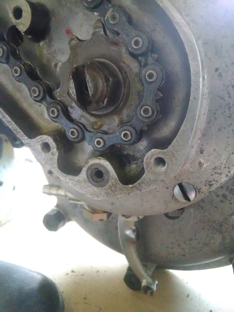

Dann kam noch der Deckel für die Kette der Zündung. Da ist wieder eine Verbindung der Ölleitung drin. Auch da habe ich schonmal überlegt, wie man das möglichst gut abdichtet. Irgendwie denke ich, dass das bischen an Öl ja doch möglichst ohne Verluste ins Innere des Motors gelangen sollte. Da habe ich dann einfach ein passendes Stück Silikonschlauch abgeschnitten und eingesetzt.
Witzigerweise war das letztes Jahr eines meiner ersten Fragen. Da ist eine Nut in die doch eine Dichtung gehört. Wo finde ich raus was da reingehört und wo kann ich es kaufen??? Nun, ein Jahr später, habe ich verstanden, dass man auf die vorherigen Fragen nur Schulterzucken als Antwort bekommt. Es gibt keine Infos, keine Ersatzteilnummern und keine Fachhändler. Man muss Entscheidungen treffen und improvisieren. Ich habe mich für das entschieden, was da war (Silikonschlauch). Und ringsherum ein bisschen Gehäusedichtmasse. Wird schon schiefgehen.

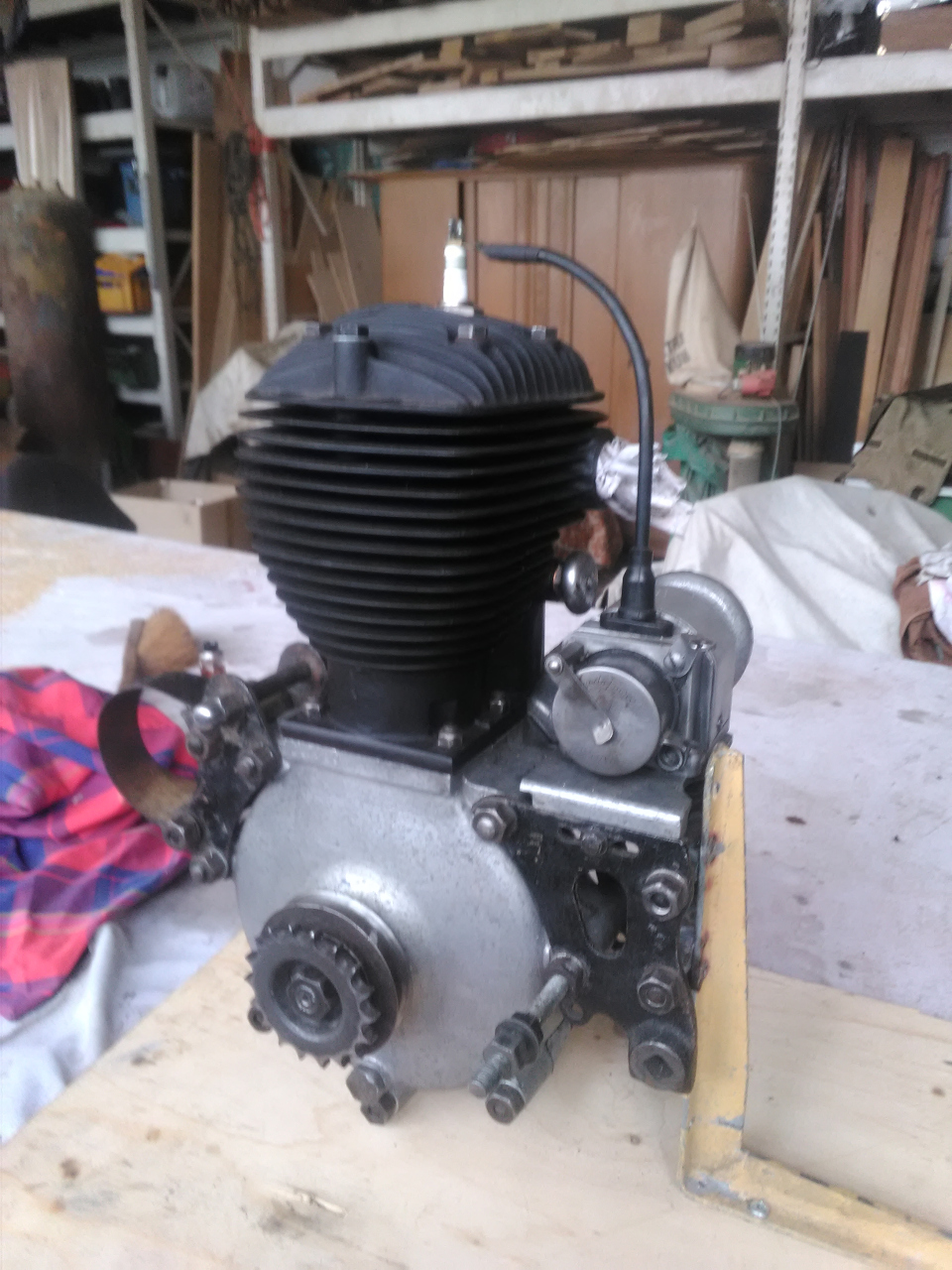

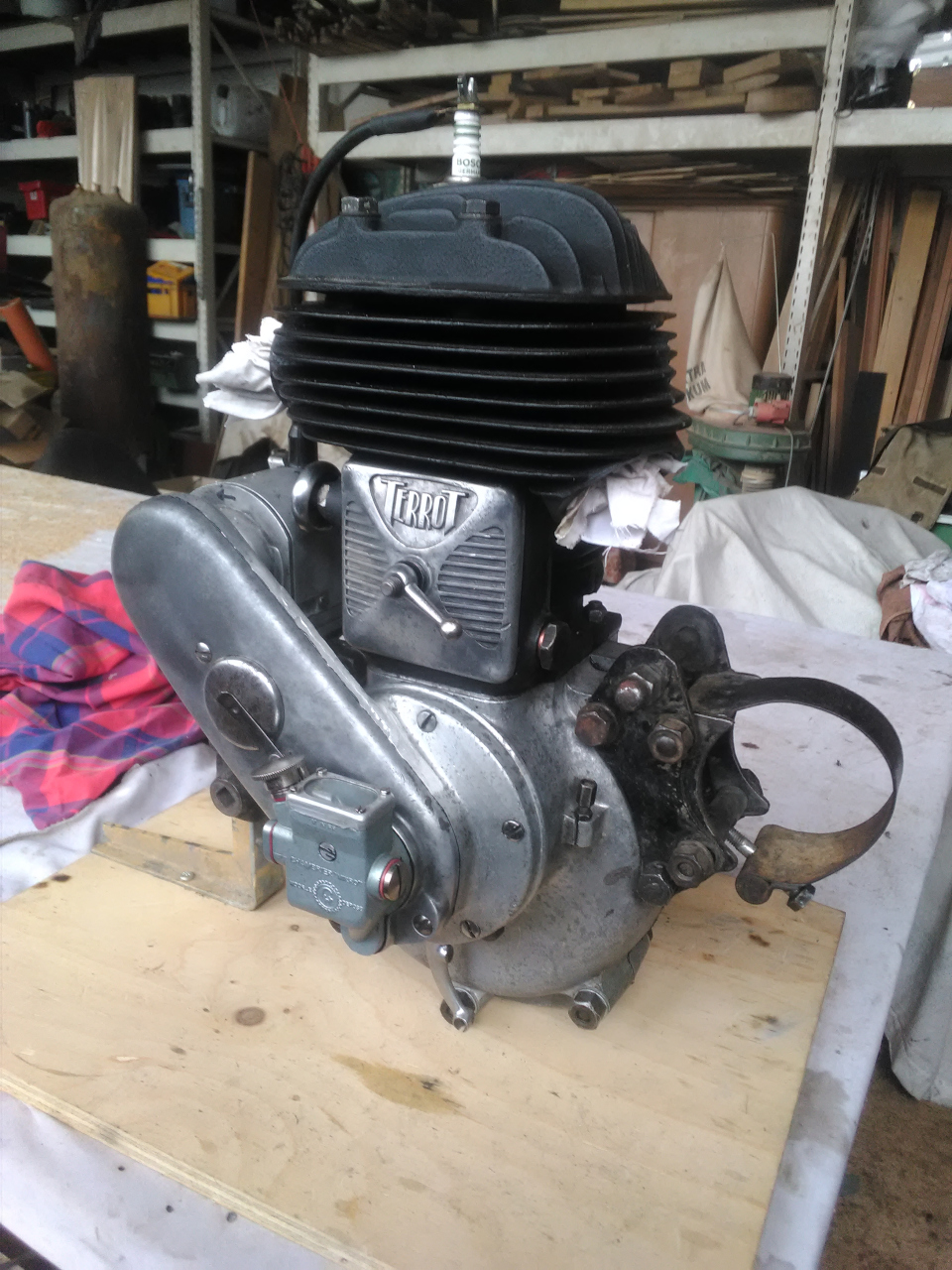

Nun, da der Motor komplett ist, wird es Zeit für den Einbau. Ich bin gespannt. Langsam wird aus dem Alteisen, ein potentielles Fortbewegungsmitttel...
Hier zwei Fotos
