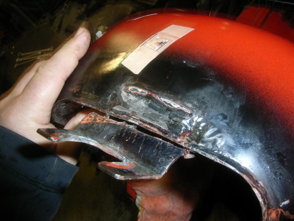

wennst den ausgasen lasst kannst ihn doch zulöten statt epoxi?
Zur Lecksuche einfach alle öffnungen zupicken, durch den Benzinhahn mit einem Schlauch
Luft reinblasen und in die Regenwassertonne. Hat bei den ganzen Tanks die ich so die letzten Jahre zugelötet
hab immer bestens fusioniert.
PS: Lot füllt den Spalt auch wenn du ihn nicht siehst, muss nur die Temperatur passen.

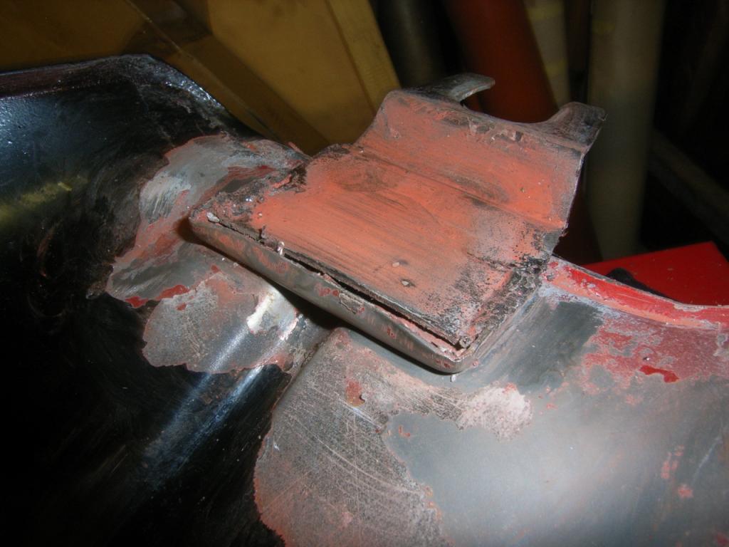

Nicht feststellbar, überall wo auf dem Bild der Lack fehlt war er großflächig abgehoben.
Es kommt ganz ganz wenig Sprit (war auch nix unter dem Lack), eher Benzindampf.

Dann würde ich als preiswerte Sofortmassnahme erstmal mit Epoxi vergießen.
Tank auf Halterungsseite stellen, Schlitz zur Tankhalterung (dann unten stehend) mit Knete abdichten und dann von oben flüssiges Epoxi reinlaufen lassen.
Edit meint, es wäre evtl sinnvoll, doch unten ein kleines Loch zu lassen, damit sich das flüssige Poxi besser verteilen kann?! Dann in 2-3 Schritten nacheinander vergiessen, bis nix mehr durchläuft...

Ah, ich dachte man vergießt das Zeug hauptsächlich innen?
Ich mag Tankbeschichtungen nicht weil ich Fälle kenne wo sich das Zeug (in dem Fall tatsächlich POR) fetzenweise ablöst und alles verstopft. Und es wird überall empfohlen dass es nicht zur Abdichtung lecker Tanks verwendet werden soll - ich nehm mal an dass die relativ dünne Haut an der Lochstelle belastet wird und ebendort irgendwann reißt.
So ein an der Schadstelle applizierter Klumpen Epoxyharz wird höchstens am Stück locker, dann ist es so undicht wie zuvor ...

warum nicht von außen ?
Alles entfetten und dann diese ganze Stelle mit dem Epox fluten, so wie früher Teile in Epox eingießen.

nur noch mal zur Klärung du willst nicht die Halterung abdichten sondern die Stelle auf dem ersten Bild.

Beitragvon bastardo » Mi 12 Feb, 2014 13:23
Ich glaube mein Vorschlag war auch verwirrend formuliert... :?
Ich meinte natürlich nicht den Tank von innen zu beschichten, sondern das Epoxi zwischen Tank und Halterung zu gießen! :-)

Wenn mans nicht weichlöten kann, würd ich auch Epoxi von aussen reinlaufen lassen. Wobei Weichlöten IMHO vorzuziehen ist. Vorheriges Sandstrahlen der Stelle ist in beiden Fällen empfehlenswert.

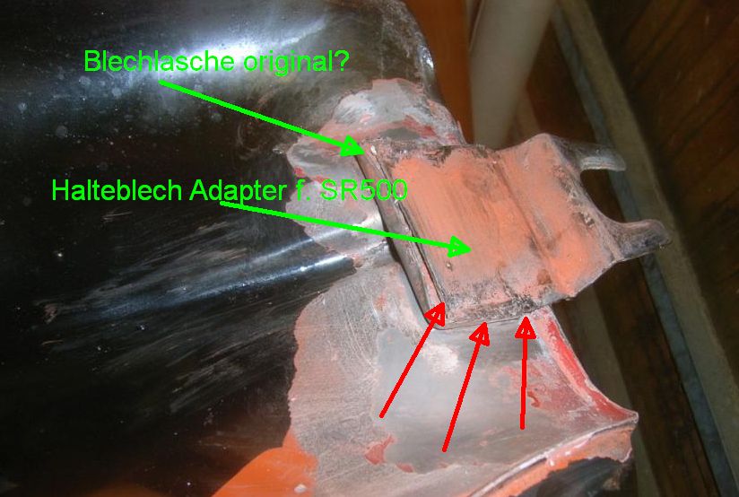

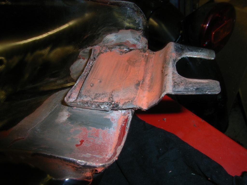

Ich weiß ja nicht wo die Stelle ist. Auf den Suzukitank ist anscheinend original eine Lasche gepunktet die gekürzt wurde.
Auf diese Lasche ist dann mit zwei Raupen das aktuelle Halteblech geschweißt worden.
Irgendwo in der Gegend scheint die undichte Stelle zu sein. Vermutet da wo die roten Pfeile sind. Dort ist das Blech nach Abziehen der Lackblase blank, hatte wahrscheinlich am längsten Kraftstoffkontakt. Zudem ist dieses Halteblech relativ dünn und arbeitet ziemlich. Der Tank ist zwar im flachen Bereich auf einem Gummiteil unterstützt (hängt also nicht an der Lasche) aber eventuell ein Vorschaden ...
