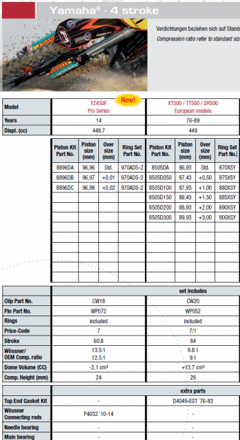

87,5 könnte möglicherweise nur noch als Schmiedekolben (Athena=Woessner) erhältlich sein. Der hat dann aber auch viel Laufspiel..

Abzug aus dem aktuellen Katalog von http://www.woessner-kolben.de
Bei geiwiz könnte man die direkt bestellen:
http://www.geiwiz.de/index2.php?linkid= ... ausgabe=OK
Kontakt: http://www.geiwiz.de/contact_us.php?language=de

Athena ist identisch mit Wössner, und oftmals billiger. Musst auch mal schauen.
Allerdings sind die Wisecos dank des US$Kurses grad recht günstiig beim Kedo.
Eigentlich sollte es doch SR400-Kolben geben. Die sind allerdings hoch verdichtend, wenn man sie in die 500er einbaut. Hmm.
