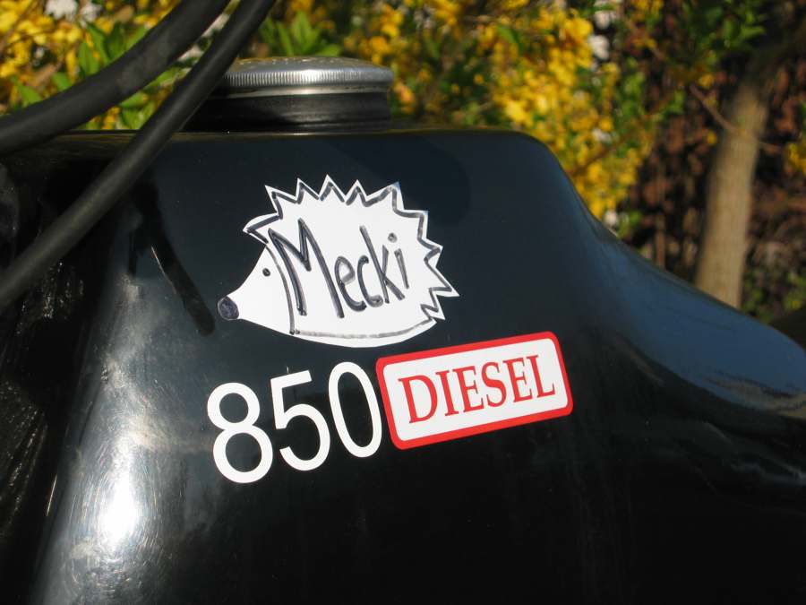

1) Igel-Mecki-Logo für den Tank ist in Arbeit

10) Am 18.7. die beiden Igelchen endlich fertiggestellt. Erst gezeichnet, Pappschablone geschnitten, auf eine weiße Aufkleberfolie übertragen und ausgeschnitten. Den "Diesel"-Schriftzug habe ich auch besorgt, fehlt nur noch die "850".

Nun auch auf die rechte Seite des Tanks das Mecki-Igel-Logo geklebt.

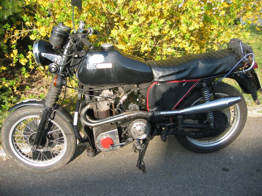

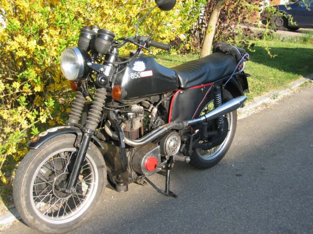

Hallo,
vorletzte Woche kam der Auspufftopf von Wulf Peppmöller an. Tippitoppi, astreine Arbeit! Vielen Dank, Wulf! Und da er "seine alte Liebe" unterstützen wollte, macht er es gar für "umme" :smt023 Ich glaube, ich werde ihn mal da oben mit der Guten besuchen. Ich weiß noch, wie Mecki und ich sie bei ihm März 2008 abholten und überführten. Auf der Rückfahrt schneite es etwas in der Eifel.
Vorhin holte ich die gute Diesel raus und baute ihn sogleich an. Danach ein Probelauf, das erste Mal seit dem 31.10.14. Endlich ist das Gescheppere aus dem Innern des Topfes passé. Am Montag, 4. Mai möchte ich mit ihr die neue HU machen. Zuvor muss ich aber wieder die Strebenabdeckung über die Kupplung legen. Und die Spannrolle doch noch etwas umwerkeln, denn der Riemen stößt mit seiner Oberkante an die hintere Kante des Deckels!

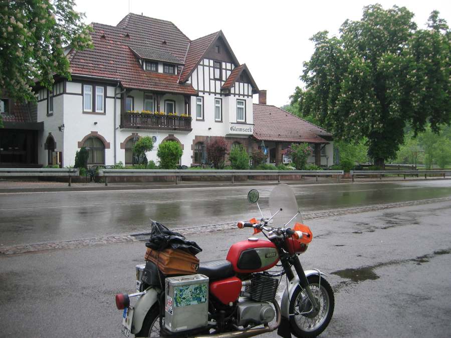

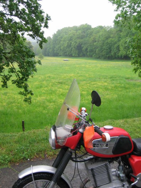

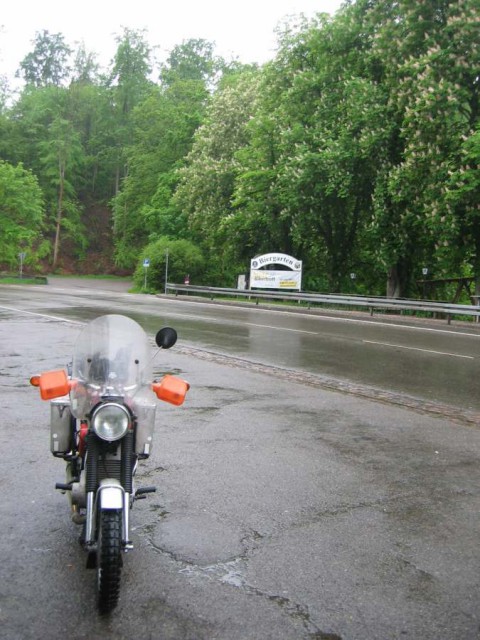

Heute Morgen musste ich um viertel neun mit der TS los, ins 43 km entfernte Simmozheim - das liegt hinter Weil der Stadt - fahren.
Da ich ja meist über Landstraßen fahre, kam ich direkt am Krummbachtal und am Glemseck vorbei:

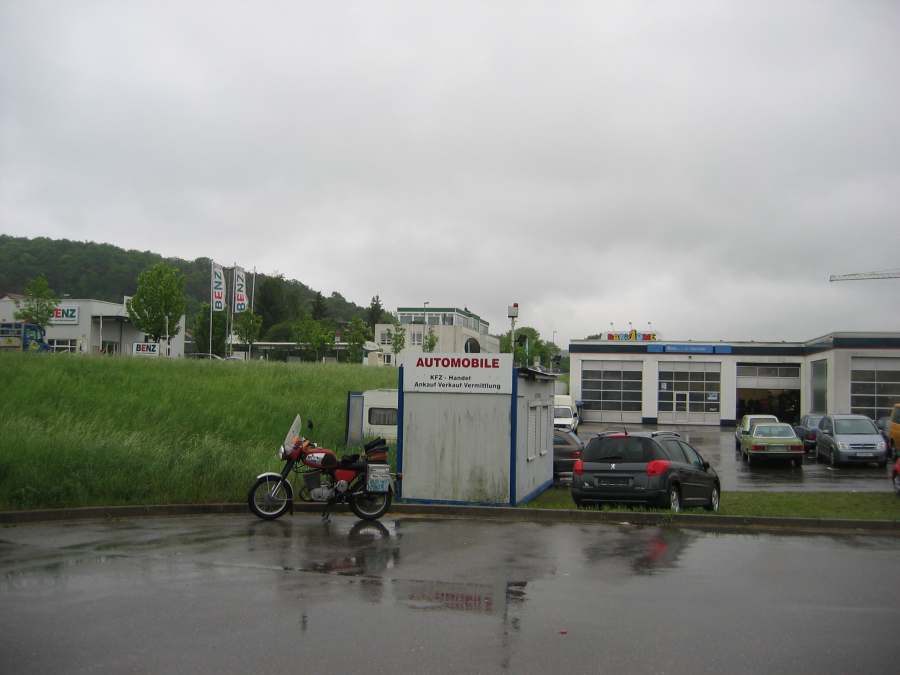

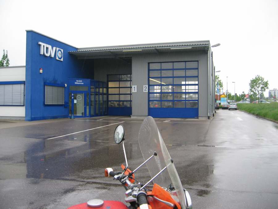

So. Dann ging es 5 Kilometer weiter an den Ortsrand von Leonberg / Ramtel, und zwar eine Zwischenstation beim TÜV! Ich hatte den Kfz-Schein von Meckis Diesel-MZ sowie den letzten TÜV-Bericht im Rucksack anbei. Ich vereinbarte einen HU-Termin. Eigentlich wollte ich erst um die Ecke, zum TÜV Bernhausen, entschied mich aber für Leonberg, da Mecki und ich dort gemeinsam die letzte (Nach-) HU mit der Diesel-Emme machten.
Das war der letzte Ort, den Mecki am 18. Dezember 2012 mit seinem MZ-Dieselgespann (ich war mit der TS dabei) ansteuerte und wieder gen Heimat verließ: Der TÜV in Leonberg...
