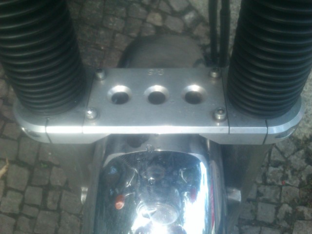

So sieht der Stabi aus.

Beitragvon Straßenschrauber » Mo 18 Aug, 2014 18:31
Hab ihn gefunden!

Mit gelockertem Stabi ist es wieder viel besser.
Ich hab den jetzt abgebaut.
Die Verspannung hat zuallererst aber an der krummen unteren Gabelbrücke gelegen, da haben mich Eure Tips gut weitergebracht.
Auf dem Foto ist zu sehen, daß der Spalt zwischen dem Stabi-Mittelteil und der rechten Klemmung nicht ganz gerade ist, das war er aber beim Ausrichten der Gabel.
Das ist auf vielleicht 30km Strecke passiert, ohne besondere Vorkommnisse, ganz normale schlechte Landstraßen, keine Steine überfahren, keine extremen Schlaglöcher, keine hohen Bordsteine.
Als der Stabi noch korrekten Sitz hatte, gefiel mir die Gabel ganz gut.
Wie muß der bearbeitet werden, damit er dauerhaft tut, was er soll?

Beitragvon lallemang » Di 19 Aug, 2014 12:53
Eigendlich einfach bei der Bauart.
Gabel alles ausrichten und festziehen, dann die die Klemmaugen des Stabis so ausrichten,
da§ die Platte überall spannungsfrei plan aufliegt, rechtwinklich etc ist. Auch die locker
eingedrehten Schrauben der Platte dürfen nicht verspannen.
Danach stufenweise Anziehen/Einfedern...
Tätichsagentungry§e :wink:
PS: an der Norton hab' ich damals tagelang rumgemacht, bis es mit Stabi besser war als ohne. :D
Beiträge: 18277
Re: Gabel schwergängig
Beitragvon Straßenschrauber » Di 19 Aug, 2014 12:56
So hab ich das ja gemacht, und nach 30km wars das.

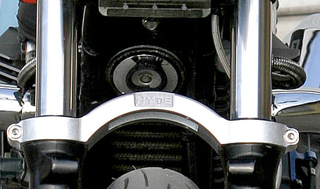

Der Norman Hyde-Stabi, den Du wahrscheinlich an der Norton hast, hat viel weniger Schrauben, sieht auch gut aus, das Teil.
Ist es der im Bild?

Ich hab' von meinem kein Bild. Ist einteiliges SchmiedeGu§teil. Ja hybsch, aber...
Bei den Mehrteiligen sieht man wenigstens an der Platte, wo's hängen könnt.
PS: doch Bilders

Beitragvon Straßenschrauber » Di 19 Aug, 2014 13:06
Schönes Teil!
Bei meinem Stabi seh ich ja, wo es hängt, eine oder beide Klemmungen sind verdreht.
Ich weiß nur nicht, wie das besser werden soll, die Schrauben waren ziemlich fest angezogen.
EDIT: Vielleicht ein genau passendes Mittelteil anfertigen (lassen, so genau kann ich das nicht)?
