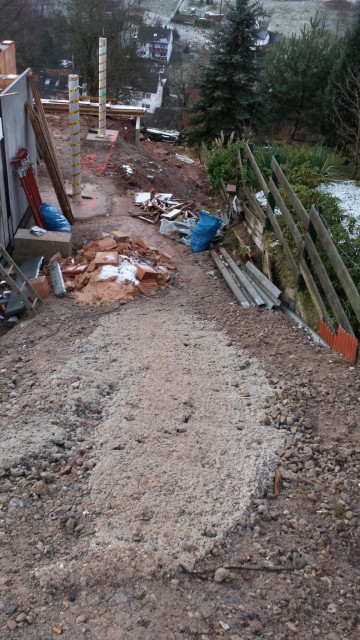

Beitragvon alex146 » Di 03 Feb, 2015 11:24
ich muß ja sagen, mir ist die Situation immer noch nicht so ganz klar. Wenn ganz oben die Straße ist, tät ich doch die benutzen. ;-)
Hi,
hier nochmal zum verdeutlichen die Situation von der Strasse aus aufgenommen.
Die Strasse ist zur Anlieferung gut aber dann geht es "bergab" und natürlich
zm Abstranport von verschiedenen Sachen entsprechend bergauf.
Deshalb meine Bitte um Behirnungshilfe.

Beitragvon sejerlänner jong » Di 03 Feb, 2015 11:46
Hallo Alex
So wie es scheint willst du nur während der Bauphase die Böschung befahren und Rasen kaputt machen kannst du dort auch nicht.
Felix, der Sohn von Gitti, hat sich einen Dumper gekauft. Damit kommst du gut um´s Haus. Die Dinger sind sehr wertstabil und somit kannst du den bestimmt ohne Verlust wieder verkaufen. Dies hat der Verkäufer bei Felix auch so gemacht. Die letzte Fuhre Mutterboden verteilt und weg mit dem Teil.
Kannst ja auch mal Felix fragen ob er dir seinen vermietet. Und falls du noch einen Minibagger brauchst, hat er auch :-)

Beitragvon Kwak » Mi 04 Feb, 2015 08:19
Servus, meine gedanken sind, eine Betonmauer quer zum Hang drunter Hangabwärts eine Betonplatte machen.
Auf die Betonplatte eine 4 Säulen Hebebühne mit Plattform machen. So könntest du die Steigung entschärfen.
Eine 4 Säulen Hebebühne kostet nicht die Welt, das Ganze mit Verzinktem Riffelblech überspannt, fertig.

Beitragvon sejerlänner jong » Mi 04 Feb, 2015 09:21
Gute Idee mit der Hebebühne. Die ist dann Parkplatz, Fahrstuhl und zum Beschrauben von Fahrzeugen könnte sie auch dienen.
