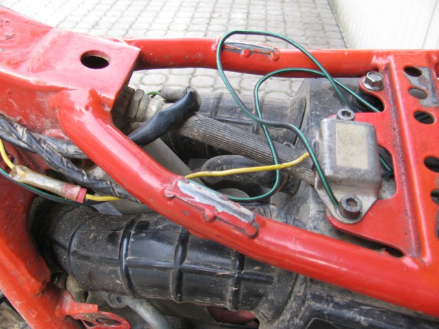

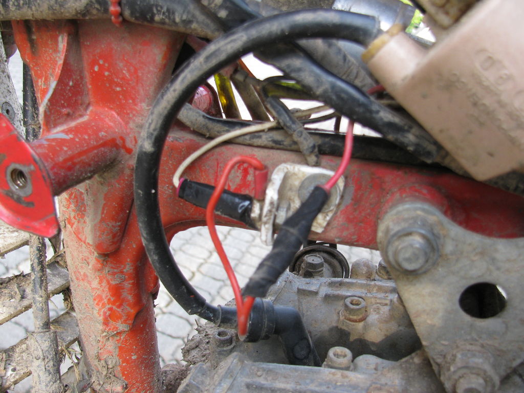

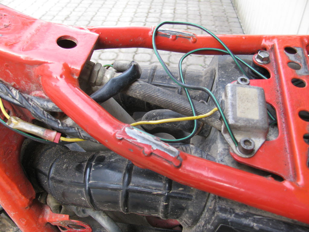

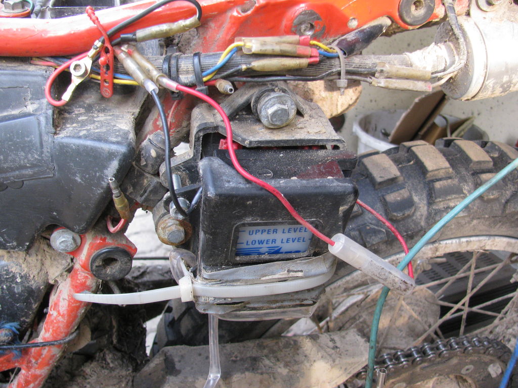

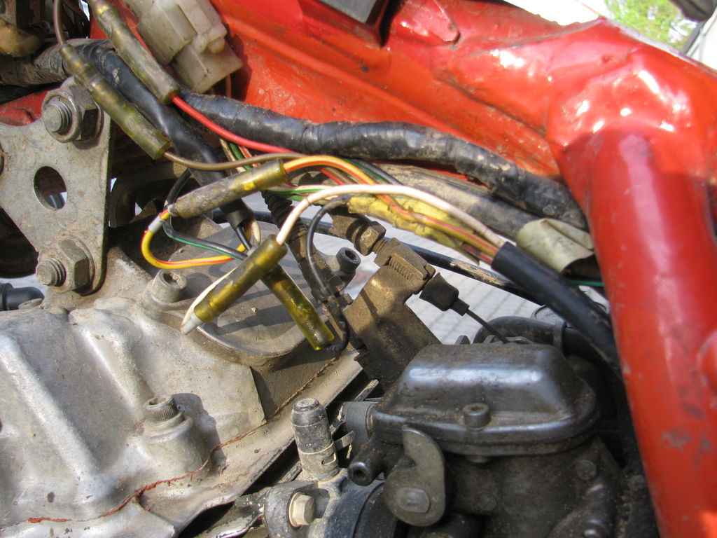

HorXT hat geschrieben:mach doch mal ein Foto von dem Regler, der Diode und den Steckverbindungen und Kabelfarben.
Ich habe neuerdings auch eine 59X und bei mir funktioniert die Elektrik anstandslos - meine TT ist garantiert original, war ein Sammlerstück mit nur 13.000km am Tacho.
Hi HorXT, danke für das Angebot, hier die Bilder:
Batterie, reingepfuscht. Die offenen Kabelenden gehören nur zu einer überbrückten Sicherung, da die Batterie selber eine mitbringt. Links die Kabelösenverschraubung ist Masse.
Die Stecker für die Ladespulen. Statt gelb wie im Schaltplan und wie in der LiMa, wie ich sie vom TomCat bekam, ist der zweite Spulenanschluß bei mir gelb-rot.
Der alte Regler. Das schwarz-grüne Kabel ist eine zusätzliche Masse, um den Übergangswiderstand zu verringern, der war nämlich etwas zu groß.
Die Diode. Offenbar nicht die originale, aber sie tut einwandfrei. weiß geht zur Spule und rot direkt zur Batterie.
Ich habe nochmals gemessen, alle Anschlüsse wurden dabei vom Bordnetz getrennt:
Spulenanschluß Schwarz zu Masse: 0,0 Ohm (Interessant, wie ich finde)
Spulenanschluß gelb-rot zu Masse bzw. Schwarz 0,0-0,1 Ohm
Spulenanschluß weiß zu Schwarz: 0,7 Ohm
Alle Werte sind bei der LiMa, die ich vom TomCat bekam, gleich.
Der Wert für weiß erscheint mir sehr niedrig, mein Meßgerät kann es aber nicht genauer auflösen. Aber das Licht tut ja...
Spulenanschluß (bordnetzseitig) weiß zum Regler (Licht aus): 0,1-0,2 Ohm
Spulenanschluß (bordnetzseitig) gelb-rot zum Regler (Licht an): 0,2 Ohm
Spulenanschluß schwarz zu Masse zum Regler zur Batterie: jeweils 0,0 Ohm
Eigentlich kann es ja nur der Regler sein, aber der tut ja, sowohl am Labornetzteil als auch am Mopped (zumindest irgendwas, nur nicht das was er soll :ugly: ). Beide Regler verhalten sich bis auf die leicht unterschiedliche Schaltspannung gleich.

Hab von Kedo eine Antwort bekommen:
1. Der Regler "regelt" nur die negative Halbwelle, das ist korrekt so.
2.
Kedo hat geschrieben:Wenn das Licht an ist, hängt der Regler am Scheinwerfer und die Spannung zum Gleichrichter wird nicht mehr geregelt.
Als Besitzer einer XT500 bzw. TT600 muss man sich wohl an den jährlichen Austausch der Batterie gewöhnen.
Hmm, was soll ich dazu noch schreiben? Ist es tatsächlich so, dass die Japaner da so einen Murks gebaut haben?
Richard
