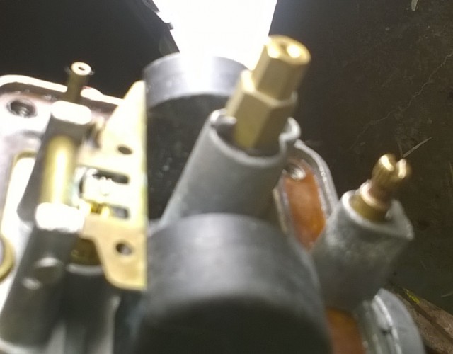

Heute wieder ein neues Schwimmernadelventil eingesetzt. Damit der Lagerbock beim raustreiben von dem Bolzen nicht abbricht habe ich es mit einem 40mm langen Alurohr abgestützt. In dem Zulauf zum Ventil war kein Dreck und dass Ventil sah auch nicht komisch aus. Egal, ab in die Tonne damit.
Und gesehen dass der O-Ring vom Düsenstock schon nach ein paar Tagen kaputt war. Also den auch erneuert.
Die Probefahrt war erfolgreich.
Die Bilder sind nicht die Besten aber ich hoffe man erkennt das wichtigste
