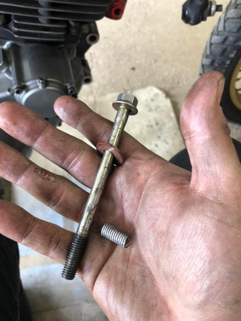

Nanno hat geschrieben:4 Jahre später spuckt sie ein bissl am Steuerkettenschacht. Ob das jetzt wirklich an der 600er Dichtung liegt oder der Tatsache, dass wir halt den billigsten verfügbaren Dichtsatz genommen haben? Ich kanns ned sagen. Jetzt kommt eine 550er Kopfdichtung rein.
Nachdem wir gestern die Kopfdichtung gemacht haben, die 600er Kopfdichtung hätte sicher weiterhin problemlos funktioniert, wenn nicht 2 der 4 Gewinde der Kopfschrauben im Zylinder ihre Gewinde von sich gespuckt hätten. Jetzt ist eine 550er Dichtung drin, die ist aus Papier mit Feuerring und leider auch etwas dicker als die MLS-Dichtung der 600er.
