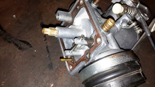

JB Weld ist erwiesenermaßen benzinfest, deswegen hab ich es empfohlen. Einerseits sagt das der Hersteller (aber das reicht nicht), andererseits dichtet es problemlos seit Monaten einen Tankfalz an meiner Tenere ab.
Der Stift ist, glaub ich, auf beiden Seiten im Original gleich fest. Ist also egal wie herum man ihn austreibt. Ich leg den Vergaser auf die Seite, unterbaue ihn entsprechend mit einem passenden Röhrchen oder Unterlagsklotz plus Mutter.
Wer auf Nummer sicher gehen will, kann parallel zur Schwimmerachse noch ein passend gefeiltes Distanzstückerl reinklemmen, das wäre dann die ganz perfekte Variante.
Dann klopf ich mit einem kleinen Nagel den Stift so weit durch dass ich ihn auf der anderen Seite mit einer Zange mit glatten Backen (also ohne Hieb) packen kann. Am liebsten nehme ich dazu meinen Knipex Zangenschlüssel. Dann geht es mit drehen und ziehen weiter bis der Stift heraußen ist.
Im eingebauten Zustand kann er glaub ich eh nicht rauswandern weil er an der Schwimmerkammer seitlich ansteht. Würde dann nix machen wenn das Löchlein eine Spur größer wäre, oder die Achse eine Spur dünner.

Wie gesagt war hier auch das Problem daß die Achse durch einen Nagel ersetzt war, der vom Durchmesser her nicht paßte, und auch noch so weich war daß er sich durch das Raustreiben verbogen hat. Darum war es auch nicht möglich den Bock vernünftig abzustützen, da der Nagelkopf ziemlich breit war. Vorher weg feilen hätte sicher geholfen...

Beitragvon motorang » Mi 04 Mai, 2016 09:52
Steht nichtmal im Bucheliprojekt :roll: :omg:
Sollte ich mal reinschreiben. Bildmaterial von ordentlicher Demontage nähme ich gerne.
PS:
@Stefan,
das ist in Deinem Fall blöd gelaufen - die Anleitung bezieht sich auf den Standardfall ... weil danach gefragt wurde.

Reparatur ist erfolgreich durchgeführt. Habe mich dann doch für die Dübel Methode entschieden. Eine Edelstahl-Spax abgesägt sollte als Stift mehr Halt für den Kleber bieten. Dadurch auch weniger von der Pampe außen drauf. Hoffe das hält so. Danke nochmals für Eure Vorschläge!

Mich auch. Ich mochte den Gedanken nicht, den Vergaser so einfach zu entsorgen, da er eigentlich noch im Top Zustand ist.
Lindi hat geschrieben:Und lass den Stift ruhig so rum drin.
Andersrum ginge aber auch gar nicht, denn da ist das Steigröhrchen im Weg.
