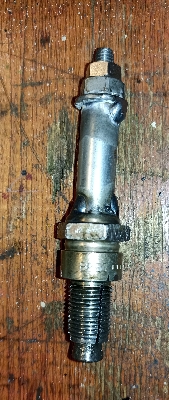

Ein kerzengewinde am Motor von der XS850 war nicht mehr leichtgängig.
Nachschneiden nimmt Material weg und deswegen habe ich mir einen Gewindeformer gebaut.
Eine alte Zündkerze entleert und über Kreuz eingesägt. Eine lange M6 Zylinderschraube keglig geschliffen und dient als Spreizer.
Vorm Einsetzen den Durchmesser vom Gewinde mit einer Schelle oder etwas reduzieren, vorsichtig kpl in den Kopf eindrehen, die M6 Schraube anziehen, das Gewinde spreizt sich, Werkzeug herausdrehen.
Das Teil hat keine Profiqualität aber es hat funktioniert.

Dieses Prinzip "Schwerlastdübel" gefällt mir! :smt023

Ich hab für den gleichen Zweck seinerzeit den Konus andersrum gemacht, das Gewinde direkt in den Kerzenkörper gebohrt und eine quasi angespitzte Schraube von oben reingeschraubt zum Spreizen des geschlitzten Gewindes. Muss mal suchen ob ich das Teil noch hab...
