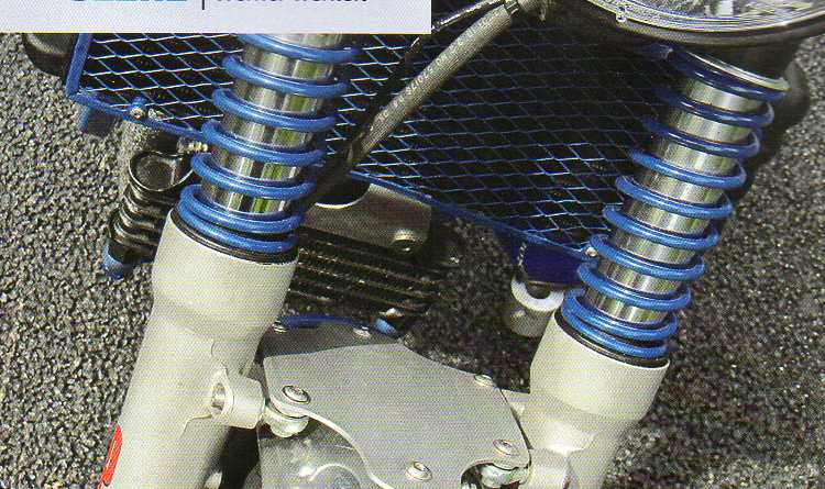

Mein Sohnemann hat mir letztes Wochenende die "Motorrad Classic" 7+8 2016 mitgebracht. Da hat jemand die Gabel einer Honda VF 1000 gepimpt. Vielleicht wäre das ein Ansatz für unser Problem, unter Faltenbälgen versteckt eine geniale Lösung:
Brauchen wir nur noch jemanden der passende Federn heraussucht und Federauflager drehen kann...
Andreas :gruebel:

Beitragvon Dreckbratze » Fr 17 Jun, 2016 18:37
ist der "mini" koch, der kann fahrwerk :grin: in diesem fall dienen die aussenliegenden federn aber nur der optik :wink:

Beitragvon motorang » Sa 18 Jun, 2016 06:02
schaut nett aus, aber ich weiß nicht ob das schlau ist, oder ob die Federn dann doch auf Dauer die Chromoberfläche der Standrohre beschädigen.
