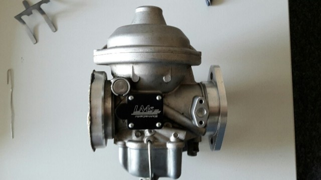

Wenn man BMW-Affin ist, wie der Kwak, günstig an die Teile kommt, und "eh ois da hat" an Düsen und Zeug, ist der Bing sicher eine gute Wahl. 38 oder 40 mm sollte er haben, also z.B. einer von der 1000er Zweiventiler geht schon. Bei uns in Aschaffenburg fährt das einer. Leider treffe ich den selten, sonst hätte ich ihn Mal nach Abstimmungsdaten gefragt ...

Der Leo Mandlsperger hat die früher auf die Shovels gebaut.
40er meiner Erinnerung nach.
Musst halt ein Manifold schnitzen.

Beim Bing fehlt halt die Beschleunigerpumpe. Man kann das mit einer ruhigen Gashand kompensieren.Oder entsprechend fett bedüsen und die Nadel höher hängen.
Was ganz brauchbar geht beim Shovel sind Dellorto Vergaser. Dafür gibt es fertige Ansaugflansche zu kaufen.
Der CV-Keihin wäre für mich selber eine günstige und gut beherrschbare Wahl. Sowas würde ich wohl nehmen.
Das Problem bei den Shovel ist immer das Manifold, weil man das ganz schwierig dauerhaft dicht bekommt. Es gab früher mal einen Umbausatz, mit dem man von O-ring auf Rubberband umrüsten konnte. Sowas taugt.
Und ganz wichtig (egal, welchen Vergaser man am Ende nimmt) ist die Abstützung und bombenfester Sitz des Vergasers. Eine Brücke zu den Zylinderköpfen braucht man und eine Abstützung nach unten. Möglichst leichter Luftfilterkasten.

Ausser dass ich auf Shovels schon SU Vergaser, Solex, Doppel Weber, Doppel S&S, Turbo mit SU Vergaser sowie einiges anderes was ich vergessen habe, drangebaut hab.
Läuft aber immer auf den Tip vom Lederclaus raus.
Mach das Ding an den Rockerboxen bombenfest.
Läufen tut das Teil mit fast Allem.
Viel Spass wird schon.

Das Mainfold war tatsächlich falsch montiert, also Ruberbands auf dem Mainfold für O-Ringe .
Ich bin überascht erst ich dachte das ist so ein zusammengefrickeltes ding, der Vergaser hat innen 42mm müsste also extra für die HD gemacht worden sein.
Es ist eine HD 170 verbaut, mal schaun wie der hinhaut.
Leo Mandelt könnte stimmen.
Ich glaube für 150€ habe ich da nicht viel falsch gemacht der CV ist teurer.

Beitragvon superknuffi » Do 01 Jun, 2017 07:59
Ja witzig!!!
Das ist tatsächlich einer von Leos Vergasern.
Der Mann war zu seiner Zeit, und ist wahrscheinlich immer noch, ein begnadeter Perfektionist!!!
Mit diesem Vergaser, der tatsächlich für Harleys "gemacht" wurde, kannst Du wenig falsch machen.
