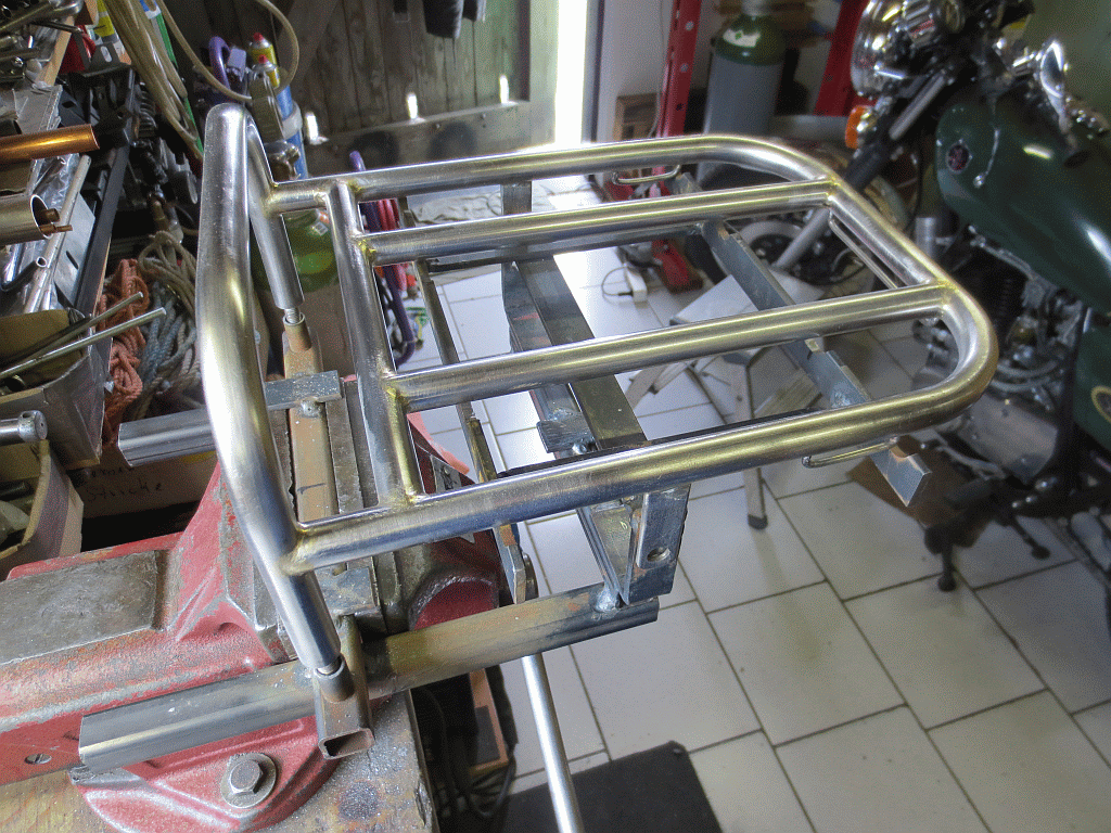

Jetzt bin ich mal neugierig.
Silberlot ist 1. sauteuer und 2. nicht gelblich und 3. recht weich.
Deshalb verwende ich Tombak oder auch Neusilber.
Die Flamme muss deutlich heisser sein als bei Silber, aber die Naht ist haltbarer.
Beiträge: 6695
Re: Kofferträger für's SR Gespann
Beitragvon hiha » Sa 13 Mai, 2017 14:32
Silberlot gibts zwischen 20% und 55% Silbergehalt. (und für Schmuck auch mal 100%) Das 55%ige ist so hell, dass man es für unsichtbare VA-Lötungen benutzt, das 55er ist fast farbgleich mit Messing.
Meine Bruchtests bei VA-Rohrlötungen haben ergeben:
Der Unterschied zwischen 40er Silber und CuNiZn=Neusilber ist unerheblich, da vorher das Rohr verbiegt.
Tombak(Messing) ist für VA ungeeignet, denn dazu muss es entweder Silber oder Nickel enthalten, sonst verbindet sichs nicht.
Dazu kommt noch: Die Flussmittel für neusilber sind sehr schwer zu entfernen, eigentlich nur grobmechanisch. Und das VA wird ziemlich schwarz bei den 950° Arbeitstemperatur.
Übrigens: Höchstwertige Fahrradrohre aus Maraging-Stahlrohr(Zugefestigkeit bis 2000N/mm²) werden mit Silber unter 500°C gelötet, damit die Lösungstemperatur des Stahls möglichst nicht erreicht wird.

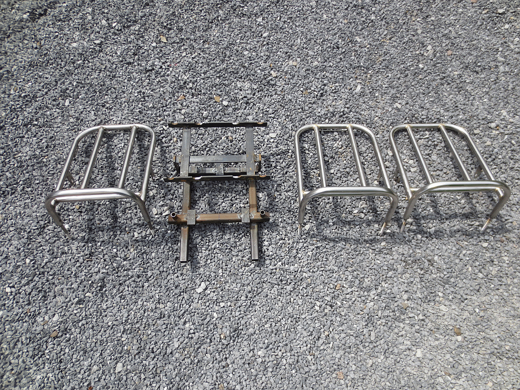

Eine Kleinserie für Solositz Gepäckträger hatte ich im letzten Jahr. Damit ich dann nicht immer an meinem Mopedrahmen massnehmen, richten und löten brauchte hab ich erstmal so ne Art "Schweißlehre" gebastelt. War schon hilfreich.
