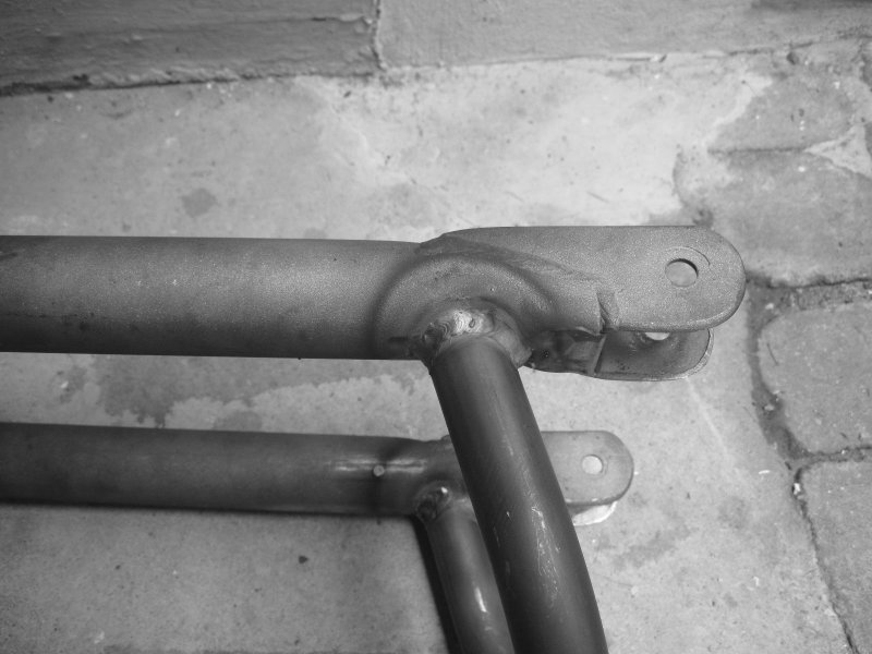

Gestern war WIG-Schweiß-Tag :grin: .

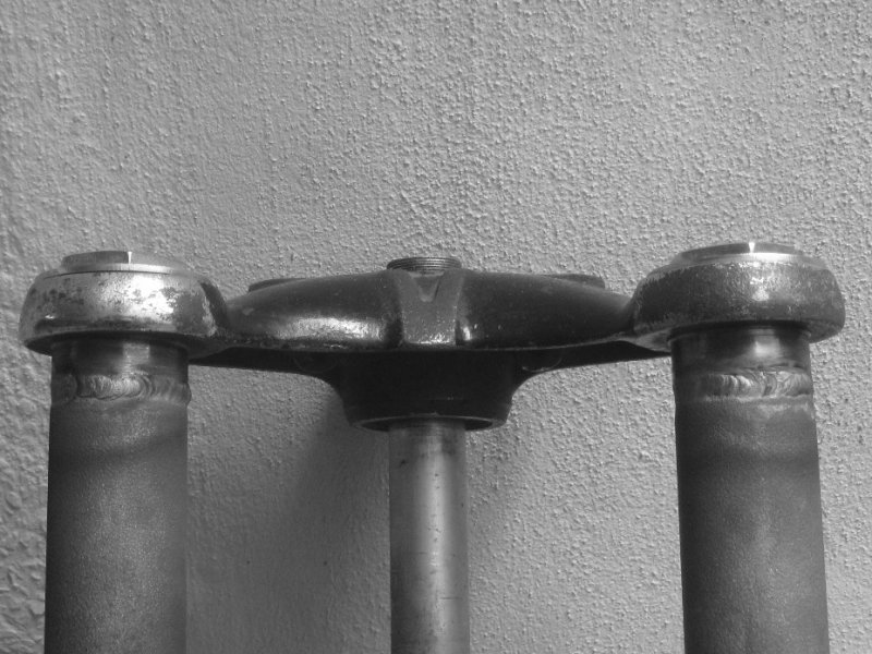

Hmmja, da sollten die untere Gabelbrücke (da steckt eine 1 mm-Hülse drin wie beim Original) und die spröden Gummis der Lampenhaltehülsen drüber passen.
Das mit dem Querbügel hat auch recht manierlich geklappt.

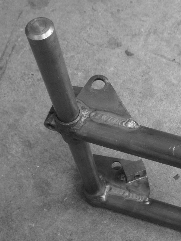

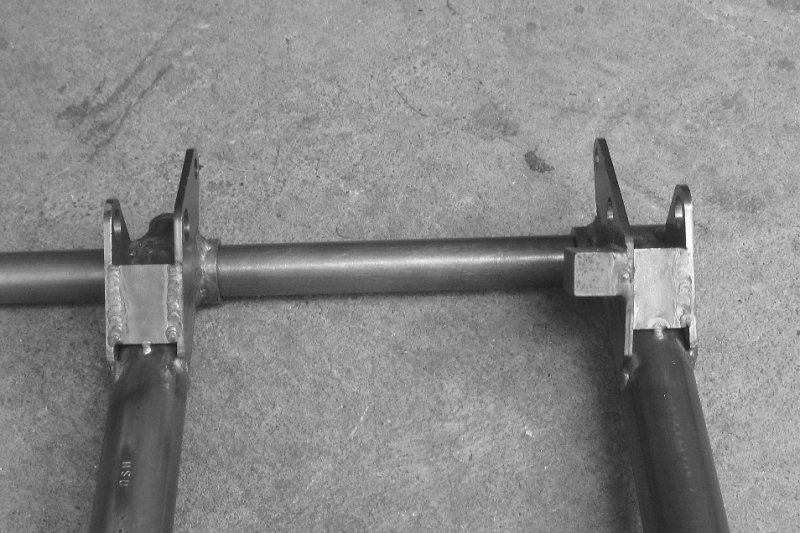

Die Schweißnähte an Achslagerung, den stützenden Federbeinhaltern und vor allem seitlich am Bremsanker sind klasse geworden! Unsere Hilfsachse sitzt natürlich fest, die kriegen wir da jedoch wieder 'raus :-D . Das muss eh' nachgerieben werden wie die Schwingenlager (auf H7).
Zwei Querblechle versteifen die Halter hinten gegeneinander und gegen die Schwinge. Die Prägung vorne links ist nicht NSU, sondern HSU, für "Hey'l, Sommer, UST", also eine Hommage an Konstrukteur, Konfektionär und Schweißbetrieb :grin: . Rechnung und Zertifikat des Schweißers in Kopie habe ich und damit auch alle Unterlagen für die Kesseldruckprüfer.
Cheers, Langer
