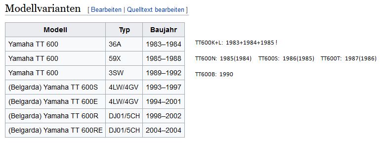

Nach stundenlanger Herumsucherei hab ich endlich die Typenbezeichnungen beisammen:
Quelle: Wikipedia und eigene Recherchen aus diversen Owners Manuals und Parts Manuals:
zu beachten ist: Zumindest bei den TT's vor Belgarda gab es neben der Bezeichnung 36A, 59X, und 3SW offensichtlich einen internen Code, der sich Baujahrabhängig in einem Buchstaben nach dem "TT600" manifestiert (siehe rechts neben der Tabelle).
Da kommt aber auch ein "S" vor, diese 59X TT600S hat aber rein gar nichts zu tun mit der Belgarda 4LW/4GV TT600S !!!
Wahrscheinlich gibts da noch weitere interne Codes, z.B für 1988, 1989, 1991, 1992, hab ich aber nicht gefunden.
Bei der 59X gibt es unterschiedliche Baujahrangaben: Die ohne Klammern stammen aus den Manuals, die in Klammern von:
https://www.xt600.de/xt_werkstatt/_tech ... _tt600.htm
Erschwerend kommt hinzu, dass die Modelle 36A und 59X 1985 parallel verkauft, eventell auch produziert wurden.

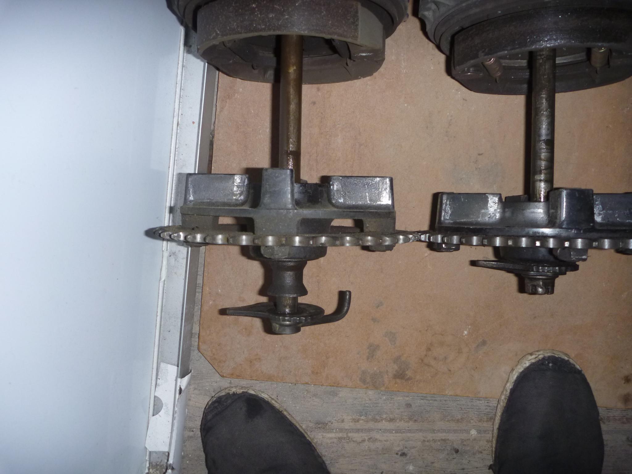

Beitragvon lallemang » Mo 19 Jun, 2017 17:52
Da die 59X auch 'n schmalen Motor hat würd' ich fast wetten, da§ es mit dem schmalen
Kettenblatträger ohne Abdrehen geht.
Kettenblatträger breit (die anderen :D ) oder schmal (34L, 55W, 43F) :
Die Radnaben der Trommelgebremsten sind alle gleich (XT/XTZ-Seite) und beide Träger lassen
sich montieren. Die Distanzstücker sind aber auch unterschiedlich je nach Schwinge (Kettenspanner innen/au§en...)
Ich bin 34L Räder in 1VJ gefahren und umgekehrt.
2KF hat auch schmale Motoren, Scheibe statt Trommel und deren Teile hatt' ich noch nicht in den Fingern.
Beiträge: 18090

Beitragvon gatsch.hupfa » Di 20 Jun, 2017 10:32
lallemang hat geschrieben:
sich montieren.
Super, danke.
Das eröffnet mir natürlich die Option, ein 1VJ Hinterrad mit einem 34L, 55W, 43F Kettenblattträger zu kombinieren.
Sag, ist das eine Archivaufnahme oder hast du die fotographierten Teile gerade so herumkugeln?
Mich würde nämlich interessieren, ob die Achsen (die ja 2mm im DM kleiner ist als die der TT) von der 1VJ (breiter Kettenblattträger) in der Länge unterschiedlich ist zu den 34L, 55W, 43F - Modellen mit dem schmalen KBT.
Zielvorgabe wären 290 mm (gemessen wie bei einer Schraube),so wie an der TT.
@ Bernhard: Wenn auf dem 2KF KBT auch die Bezeichnung 5Y100 draufsteht, eröffnet mir das sogar die Option ein 2KF/2NF KBT mit einenem 1VJ Hinterrad zu kombinieren, hoffe ich zumindest.
:fiessgrinz:

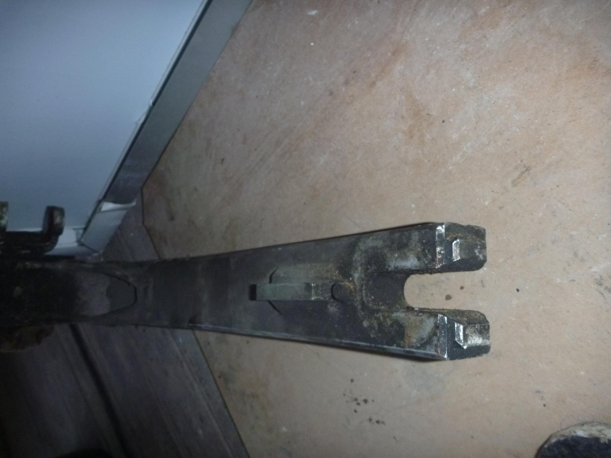

Beitragvon lallemang » Di 20 Jun, 2017 11:29
Ich komm' grad nicht an alle Teile ran.
Was rumliegt gemessen mit Ma§band +-1mm
Schwinge au§en 1VJ 292mm 34L 290mm
Schwinge innen 1VJ 278mm 34L 225mm
Steckachsen 310-320mm je nach Kopfform ~300 ohne Kopf
34L Aluschwinge ist Kastenprofil bis ans Ende. Breite ~32mm
Bei der 1VJ Stahlschwinge ist im Radachsenbereich das Kastenprofil innen plattgepresst.
Ganz anderer Satz Distanzen, aber "in der Mitte" sitzt das gleiche Rad - kwasi
Beiträge: 18090

2. Der Kettenblattträger mit Simmerring, Lager und Distanzbuchse:
gemeint ist die innere Distanzbuchse, die in das Lager eingefügt ist, nicht die äussere hier sichtbare:
Bild2017-06-29 11.23.32 by http://www.advrider.com/forums/showthread.php?t=1000799, auf Flickr
Zwingend ist ein KBT der Serie 43F, 34L, 55W, 2KF oder 2NF, keinesfalls einer 1VJ, die hat das Kettenblatt (und das Lager ?) anders positioniert!
Siehe Foto von lallemang 4 Beiträge weiter oben. Das rechte ist das Richtige!

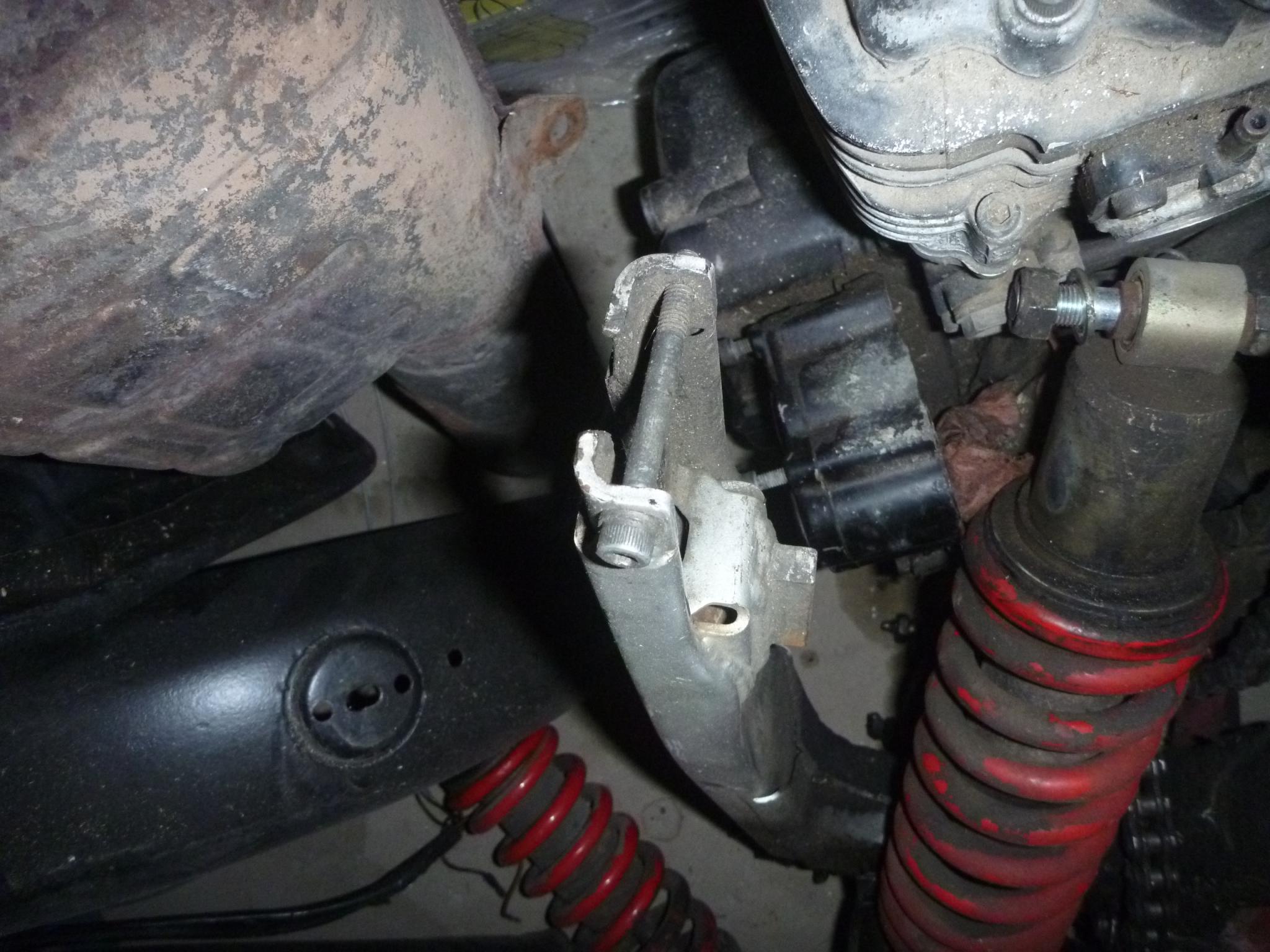

3. die Bremse:
Meine Bremse ist wahrscheinlich von einer 1VJ, wie ich durch die langen Distanzhülse vermute, die 1VJ hat nämlich eine Stahlschwinge, die am Ende nur aussen trägt, siehe Bild 2 Posts weiter oben.
Mit ebender sitzt der Ankersteg an der Schwinge im fertig gebauten Zustand super in der Nut der Ankerplatte.
Ich bin mir nicht sicher, welche andere Bremsankerplatten auch funktionieren, weil Fred333 hier die Nut bearbeiten musste:
http://www.tenere.co.uk/forum/viewtopic ... 2&start=10
Bild2017-06-29 11.24.23 by http://www.advrider.com/forums/showthread.php?t=1000799, auf Flickr
Bild2017-06-29 11.23.46 by http://www.advrider.com/forums/showthread.php?t=1000799, auf Flickr
Der Bremshebel wird später nach oben gedreht!
4. Die beiden 1VJ Distanzhülsen sind jedenfalls zu verwerfen, allein schon weil der Durchmesser der Auflagefläche zur Schwinge hin zu klein ist, und sich in die Schwinge einarbeiten würde.
Bild2017-06-29 11.27.34 by http://www.advrider.com/forums/showthread.php?t=1000799, auf Flickr
