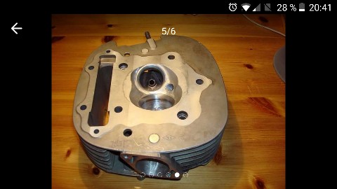

Muss du nicht den Luftdruck als Ausgangs Wert bei Zündung ein eingeben. Bei laufenden Motor hast du den die Werte mit geringer Last. Beim Öffnen der Drosselklappe wird der Unterdruck geringer, und du hast die Volllast Kurve.
Der wurde mal bei Ebay angeboten.
