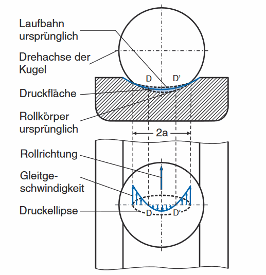

Die Vermutung, dass die ungewöhnliche Punktberührung innen an der Kante und aussen am Korbbogen der Lauffläche einer Verbesserung der Aufnahme von Radialkräften dienen sollte erscheint logisch. Ebenfalls die grössere Bekugelung unten. Leider steigt durch die Betriebskräfte die Elastizität des Lagerverbandes aufgrund der Punktberührung unten, was das Fehlen von Marken an den oberen Schalen erklärt. Moderne Axiallagerungen in Lenkköpfen folgen da eher der Betrachtung, die Elastizität in die Mitte der Lauffläche zu legen und dann durch Belastung eine wachsende elyptische Berührfläche zu bekommen. Um das Gebilde dann radial nicht zu weich werden zu lassen wird der Verband axial vorgespannt. Wird das aber übertrieben, führt das sowohl bei Axiallagern, aber auch bei allseits beliebten Kegelrolllenlagern, zu Rastmarken. Die Lösung , mit kleineren Kugeln unten die Druckfläche in die Mitte der Lauffläche zu bekommen, weg von den alten Rastmarken, könnte ein Ansatz sein, wenn das Profil das hergibt. Man wird dann aber auch oben kleinere Kugeln einbauen müssen um bei etwas höherer Vorspannung nicht oben den Schaden entstehen zu lassen. Die Schalen nachschleifen zu lassen, um eine 'modernere' Berührfläche zu bekommen, wäre auch ein Weg, die Rastmarken los zu werden, wenn die Einhärtetiefe ausreicht.
