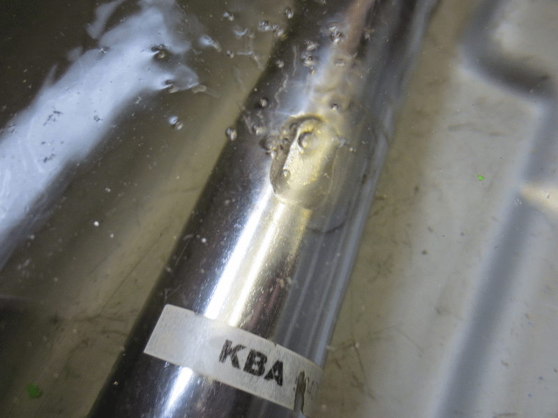

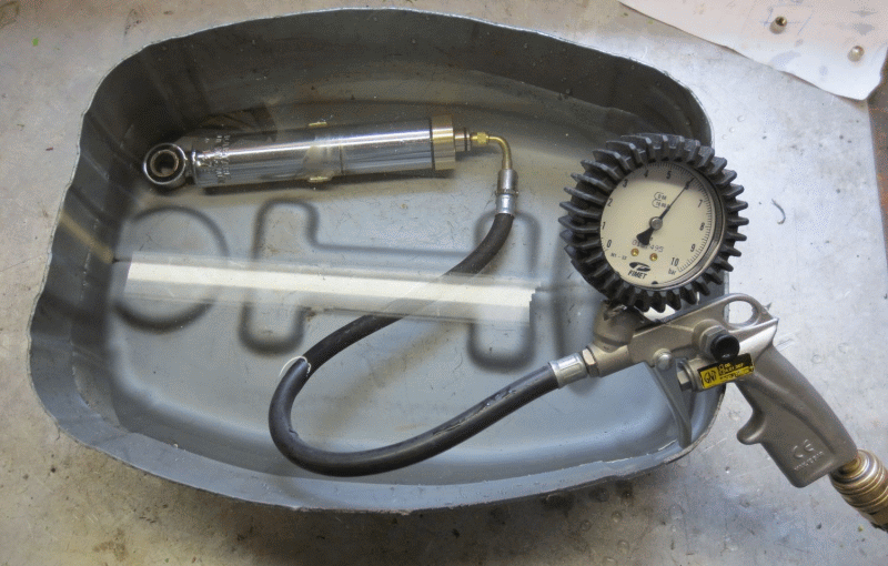

Beitragvon SR oldman » Sa 17 Mär, 2018 12:34
Eben einen Adapter gedreht und dann die Gehäuse in der Wasserwanne gebadet, quasi wie beim Reifenflicken.
Ergebnis ein Dämpfer dicht :grin: und ein Dämpfer an einer Nocke leicht undicht :oops: ...wahrscheinlich habe ich bei der Chromschicht geschlammt :gnack: Also muss ich da nochmal bei und genauer hinsehen. Denke es kommt bei der ganzen Sache auf pingeligste Vorbereitung der Lötstellen drauf an.
