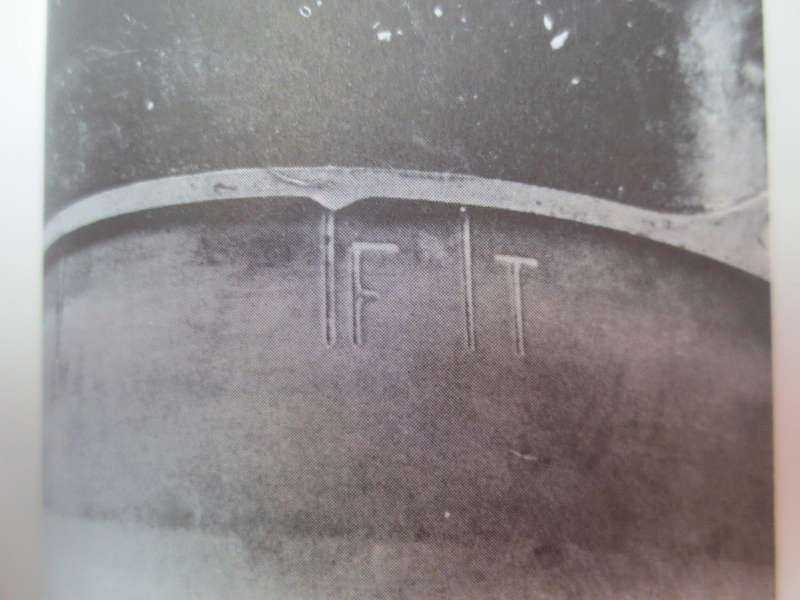

Das Polrad sollte in Ordnung sein, da das T am Polrad mit den OT übereinstimmt. Setze ich die Markierung des Zahnrades an der Nockenwelle auf Höhe der Zylinder Oberkante zeigt das Polrad das Ende der F Markierung.

Hmm, auf den Zeiger würd wiederum ICH nix geben...

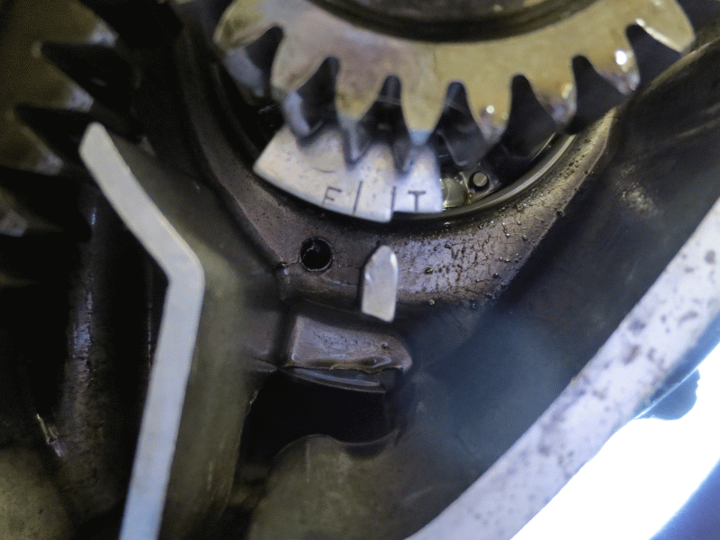

SR oldman hat geschrieben:Nur am Rande ...wenn ich mit so einem Fall zu tun hätte und das Polrad nicht selber montiert habe, würde ich auf die Genauigkeit der Polradmarkierungen nix geben. Aussagekräftiger ist da der OT Zeiger am unteren Steuerkettenzahnrad!

hiha hat geschrieben:Hmm, auf den Zeiger würd wiederum ICH nix geben...
...den Zeiger, oder besser das Anzeigeblech kannst aber im Grunde nur in einer Position montieren.

Du hast natürlich im Prinzip Recht, aber ich kenne deutlich mehr Fälle, wo der die Nut im Zeiger schon total ausgenudelt, der Zeiger verbogen, oder die Positionsnase weggebrochen war, als ich nichtstimmende Polräder gefunden hab. Wenn da der Keil abgeschert war, gingen die Motoren meist garnichtmehr.
Aber gut dass Du es erwähnst, denn der Teufel ist ja bekanntlich ein Eichhörnchen: Als Erstes bestimme man, ob die OT-Markierung auf dem Polrad mit dem tatsächlichen OT übereinstimmt. Besonders bei der Verwendung von Langhubzapfen kann sich da nämlich ein Fehler einschleichen...

Das Polrad ist wesentlich genauer für Einstellerei, weil es einen größeren Umfang hat und zwei Umdrehungen pro Zündung macht. Man muss lediglich sicherstellen dass man den richtigen OT erwischt.

Das das Polrad wegen größerem Umfang genauer ist, ist unbestritten ...nicht umsonst kommt da, wenn notwendig, auch die auf T ausgerichtete Gradscheibe dran.

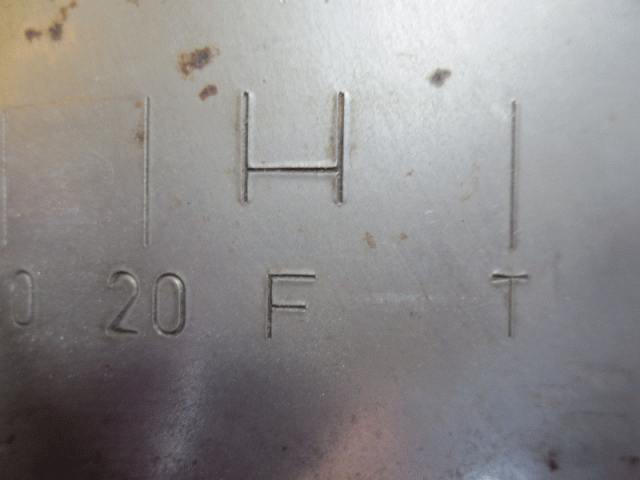

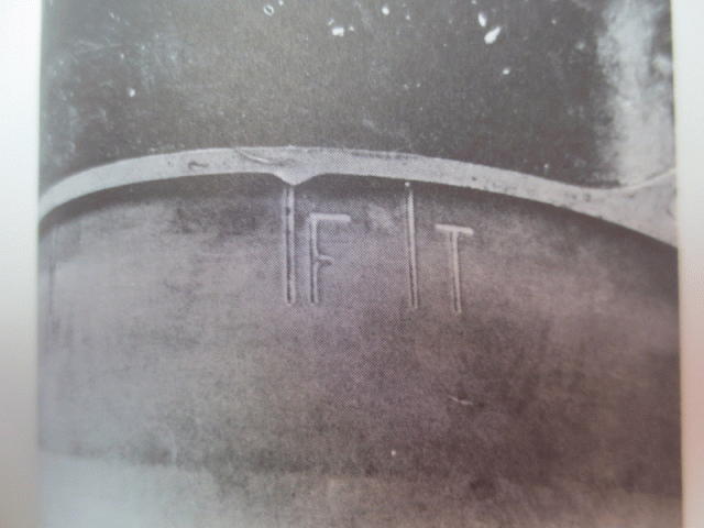

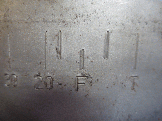

Organ hat geschrieben:Die Markierung am Zahnrad der Nockenwelle steht bei F des Polrades, auf selber Ebene wie Zylinderoberkannte. Also Falsch.
Jürgen bezog sich auf die F Markierung vom Polrad und da bin ich, um eine genaue Schlußfolgerung über die Einbaulage der Nockenwelle ziehen, immer noch nicht überzeugt.
Von den Polrädern mit "F" Markierungen kenne ich jetzt mindestens drei verschiedene, wobei die Abstände zwischen den Markierungen auch unterschiedlich sind.
Ich schrieb ja auch nur "am Rande", also alles zum Denken anregen und ein wenig OT :wink:
Wenn der Motor wieder anständig läuft ist alles gut.
Gruss
SR oldman
Beiträge: 1327

Wenn die Markierung des Radls bei "F" steht, ists eigentlich noch nicht sehr falsch.
