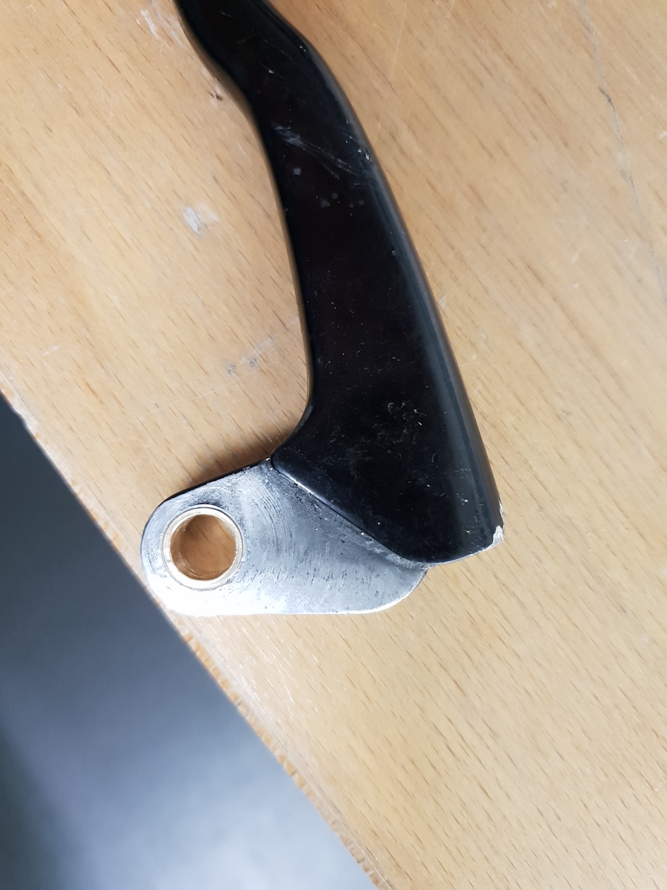

Ist ja schon älter, der Fred, aber ich habe heute mal schnell eine Bronze-Buchse für einen "Reserve-Kupplungshebel" (reist im Tankrucksack mit) gefertigt.
Ausgenudeltes Loch auf 9,5mm aufgebohrt und angefast, die Bronze-Buchse (aus 20mm Rundmaterial) auf 9,55 - also mit einem leichten Übermaß - gedreht und ein Innenmaß von 8 mm gebohrt.
Dann im Schraubstock eingepresst und mit dem 8 mm Bohrer nochmals leicht durchgegangen. Fertig.

Ich habe heute mal den Kupplungshebel bei der TTE, den ich vor Jahren schon mal ausgebuchst habe, abmontiert. Es ist wirklich erfreulich: die Bronzebuchse hat fast keine Abnutzungsspuren und ich bin immerhin rd. 20.000 km damit gefahren. Und auch der Bolzen, der das Ganze hält, ist nicht einseitig eingelaufen.
