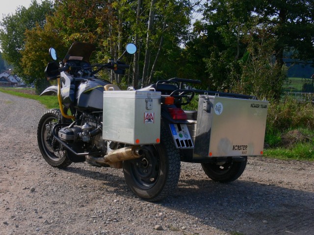

mike58 hat geschrieben:Ich würds so lassen.
Smart nur hinten, braucht anständiges Maß an Arbeit um die Fahrwerksgeometrie wieder auf einen vernünftigen Nennern zu bringen, jetzt haste schön viel Bodenfreiheit und komfortable Federwege, erst mal fahren und gucken ob man zurecht kommt, die Schwinge vorn ist ein Traum.
Moin Wolfgang!
Ich kann mich mike58 nur anschließen.
Nur hinten umbauen würde sicherlich auch schei… aussehen. Alle drei Räder auf Smart zu wechseln würde aber annähernd bedeuten ein neues Gespann zu bauen.
Mein Winter-GS-Gespann hat Smart ringsrum. Es wird dadurch dann aber auch zu einem reinen Straßengespann.
Meine Meinung: Lass es so. Ist ein tolles Gespann
Gruß aus Dithmarschen
Jens

in der schwinge vorn ein 15"schubkarrenrad sieht scheisse aus, verkürzt u. umst. den nachlauf zuviel und wäre eine sünde bei dem gespann. hinten, nunja, man kann halt nen autoreifen fahren. aber es verkürzt sich auch die übersetzung stark! wenn ich an deiner stelle wäre und mit 1- 2 reifen im jahr hinkäme würde ichs lassen.

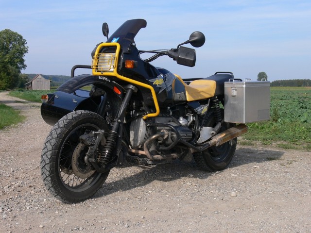

@ Färt: Bei Dir sieht´s gut aus, aber wie es scheint fährst Du hinten aber auch kein Smart-Rad mit 15 Zoll.
Gruß Jens

@Wolfgang: Du hast jetzt kwasi die Wahl zwischen dem "Dackelschneider unterm Frontfender" (gratis! :fiessgrinz: ) und der "Dackelbein-Optik mit den Rädern vom Elefantenrollschuh" (teuer :ugly: ).
Also ich wüsste, was ich tun wyrde. :floet:
@Färt: Du hast vorne aber auch keine 21" drin, oder?

vorne hab ich 18", hinten und am Beiwagen 15" Käferfelge :wink:
