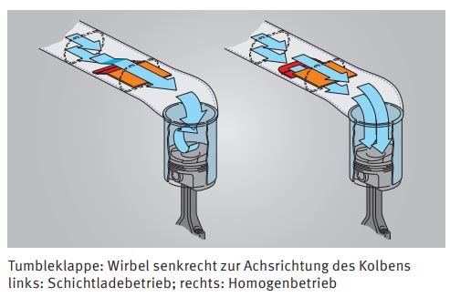

Irgendwas bei diesem Bild (aus dem verlinkten PDF im vorigen Beitrag) kommt mir merkwyrdig vor. :gruebel:
Ventilloser Motor? :weg:
Beiträge: 4999
Re: Was is denn des ?
Beitragvon hiha » Fr 16 Nov, 2018 12:00
Lassen wir die Klappe mal aussen vor: Tumble und Drall werden von der Stufe erstmal nur indirekt beeinflusst. Eine laminare Strömung tut sich schwer, Krümmungen zu folgen, sie läuft da einfach gradaus weiter, was man Strömungsabriss nennt. Darunter leidet die Füllung. Ein Turbulator sorgt für eine turbulente StrömungGrenzschicht, die gut um die Kurven geht.
Viel davon ist theoretisch, man kann aber mit Staubsauger und Wollefaden ganz gut erkennen, wo der Gutteil der einströmenden Luft hingeht. Deshalb rauht man stark gekrümmte Kanäle auf der Unterseite gern mit 40er Korn auf, gerade Fallstromkanäle profitieren hingegen vom polieren.
Beitragvon lallemang » Fr 16 Nov, 2018 12:48
...wobei das Aufrauhen mehr die Grenzschicht und weniger die Hauptströmung beeinflu§t.
Der Hubbel dürfte einen deutlichen Einflu§ auf die Hauptströmung haben. [/Korinthenkacken]

Beitragvon BMW maniac » Sa 17 Nov, 2018 10:13
Hmm, wenn man (also ich) 'n Hammer in der Hand hat, sieht man überall Nägel ...
Ich beschäftige mich ja mit Durchflussmesstechnik von Luft und Gasen,
da kenn' ich "Vortex" als ein spezielles Verfahren zur Durchflussmessung.
Stichwort :"Karmansche Wirbelstraße"
Durch die Wirbel gibt es lokale Druckunterschiede, die man messen kann,
damit wird die Strömungsgeschwindigkeit errechnet.
Mit Motoren kenn' ich mich nur vom Prinzip her aus ...
Kann es sein, das die Jungs damals das ganze so abgestimmt haben, dass
sich eine höhere Befüllung ähnlich einer Schwingrohraufladung ergibt?
Nur mal so als Idee..

Re: Was is denn des ? [im Ansaugtrakt]
Beitragvon Herbert H » Sa 17 Nov, 2018 11:50
Es auch sowas wie eine Evaluation im Motorbau. Was keinen Sinn macht verschwindet. Ein Stoff Tuch in den Ansaugkanal stopfen, und wegschleifen.
Beitragvon hiha » Sa 17 Nov, 2018 13:50
Die Stufe kam erst später, bei der GN400. Alle drei SP370-Köpfe die ich hier liegen hab, besitzen sie nicht, und überall ist noch die originale Gußhaut drin.
Vortex ist englisch für Wirbel.
Zum Vortex-Luftmengenmessverfahren aus der Erinnerung und ohne Gewähr: im Saugrohr befindet sich eine Verwirbelungskante, eine Ultraschallquelle nebst Empfänger schräg gegenüber. Der entstehende wirbel verstärkt sich reproduzierbar mit der Strömungsgeschwindigkeit, und je verwirbelter, desto länger die Schalllaufzeit, und mit dem Dopplereffekt kann mans messen.
H.
Edit meint: Nicht ganz richtig. Die Wirbel reissen in regelmässigen Abständen, abhängig von der Strömungsgeschwindigkeit ab, und diese Abrissfrequenz wird gemessen.
Beitragvon schnupfhuhn » Sa 17 Nov, 2018 16:59
Vielleicht ist es gut für die Verwirbelung im und nah am Leerlauf. Genau da plunscht ja die Strömung vorbei wenn sie durch den Spalt vom Gaser durchgeflitscht ist. Ich würde es lassen. Fühlt sich hier wie ein Ölthread an ;)
