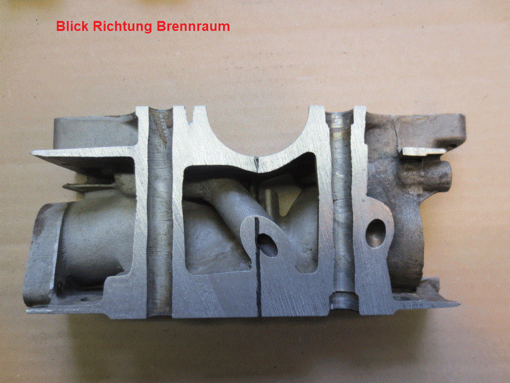

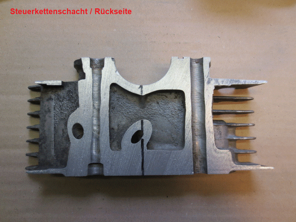

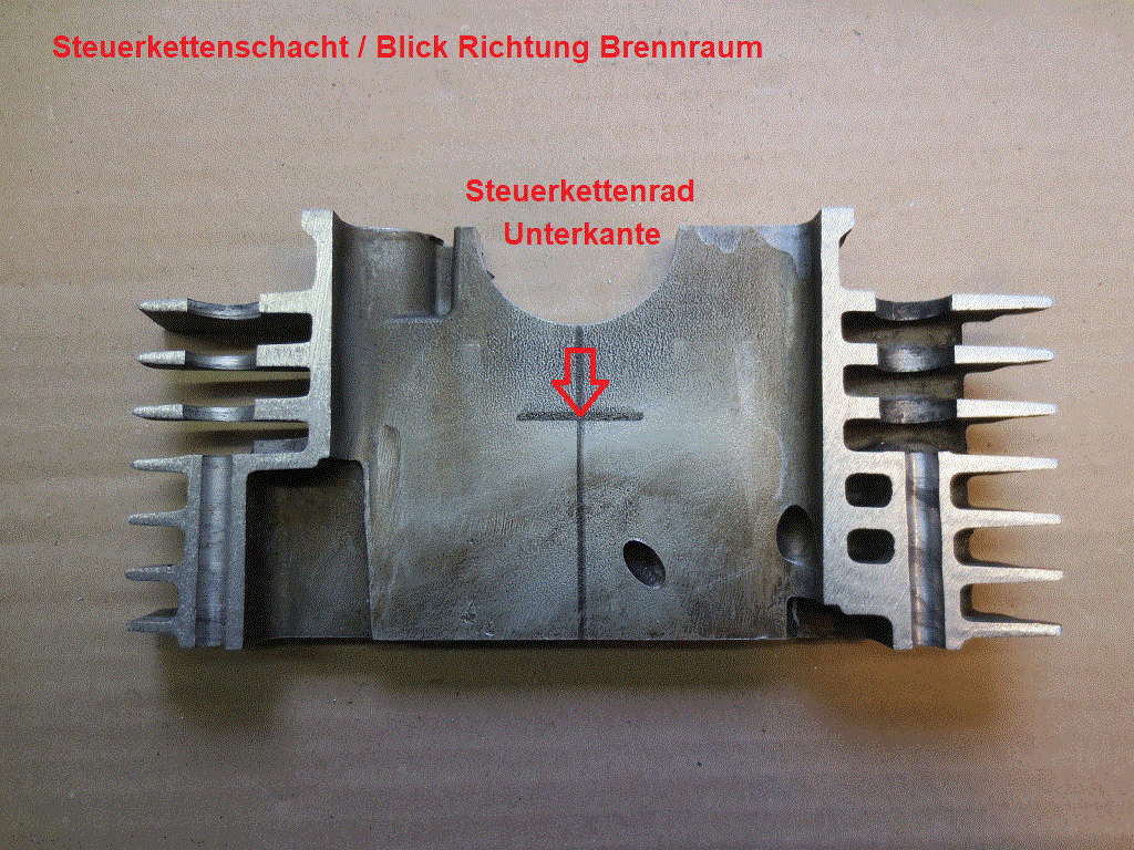

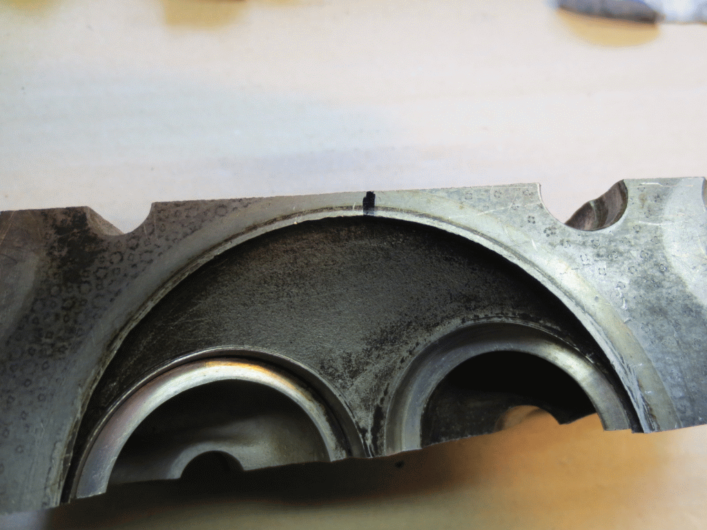

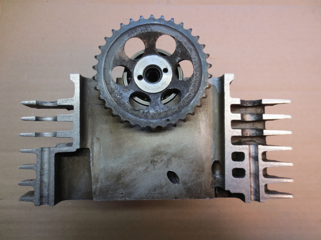

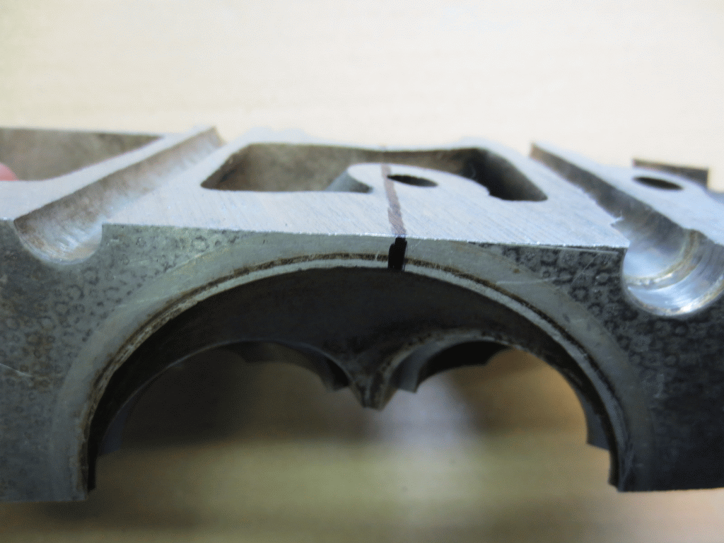

Beitragvon SR oldman » Mi 05 Dez, 2018 12:56

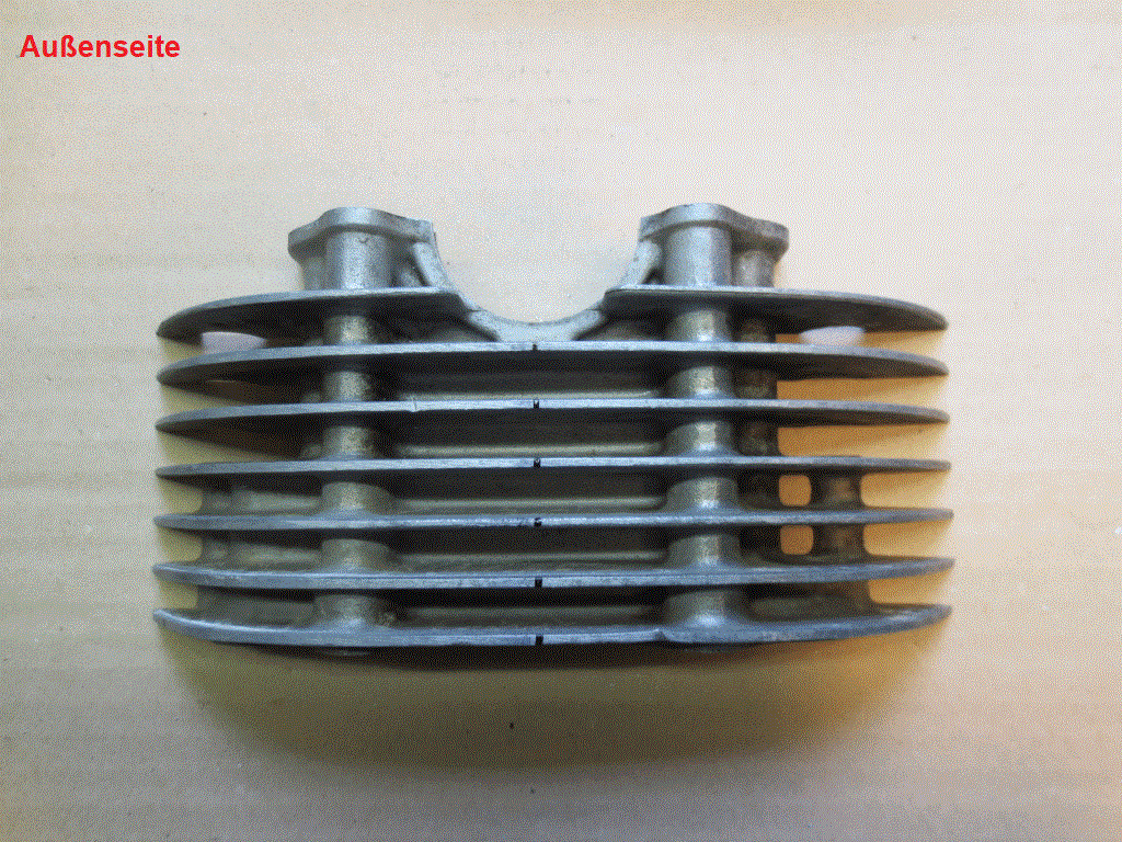

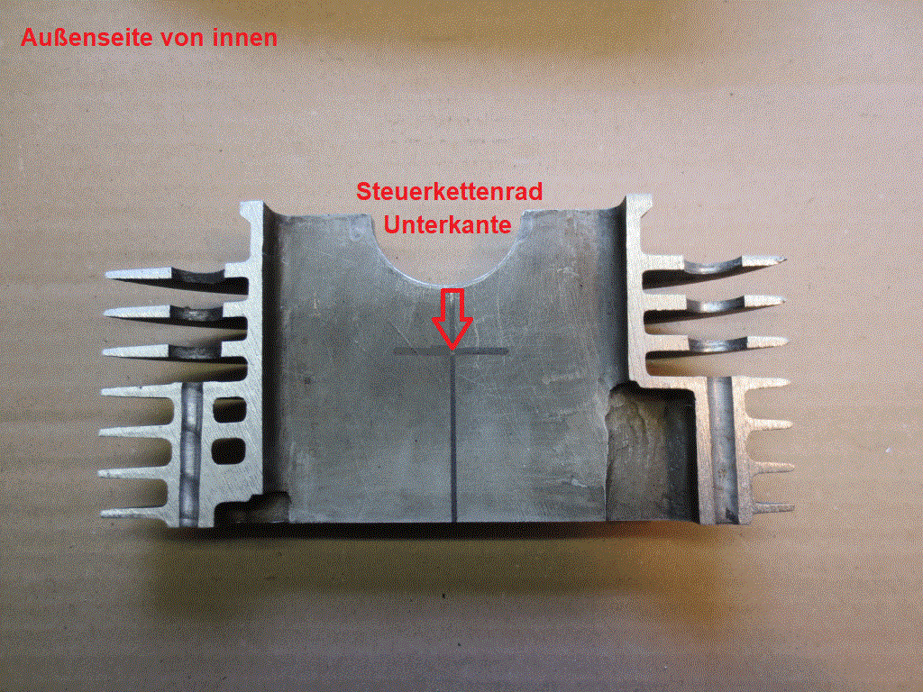

Ich bin heute mal einem Zylinderkopf Scheibchenweise auf den Grund gegangen ...Fazit, egal ob Bohrung durch den Steuerkettenschacht oder vielleicht neben dem EV, da gibt es jede Menge Ecken und Hohlräume wo man eine Bohrung vergeigen kann. Im Augenblick tendiere ich dazu eine Bohrung durch den Schacht auf Höhe der zweiten/dritten Kühlrippe anzusetzen, sodass die mehr im vollen Material sitzt.
Hier die Bilder der Steuerkettenseite

Re: Doppelzündung
Beitragvon Straßenschrauber » Mi 05 Dez, 2018 13:05
mike58 hat geschrieben: Einen großen Nachteil hat das Ganze diese sagen wir Wunderlich-Version, knappert viel außen am Einlasskanal weg was die Kanalgrößen stark einschränkt, bei 36 wird's knapp
Gut zu wissen, danke! Da laß ich dann mal lieber die Finger davon.
@SR oldman: Der Hammer! Beim Südheiden-Treffen steht ja oft so ein aufgesägter SR-Motor rum, aber mit Deinen Scheiben wird mir erst richtig klar, wie das im Zylinderkopf aussieht.
SR oldman hat geschrieben:da gibt es jede Menge Ecken und Hohlräume wo man eine Bohrung vergeigen kann.

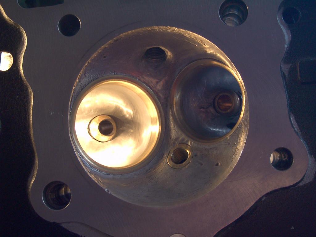

Ein Foto vom Rennkopf hab ich noch gefunden. Das Originalkerzengewinde hat jetzt eine Reduzierhülse auf M10x1, die Zweitkerze sieht man oben im Bild.
Der Kopf ist seit 2001 im Einsatz und hat schon mehr wie 10.000 Rennkilometer drauf. Die Sitze haben sich bewährt, die Führungen aus CuSn6 auch.
Bei ihm hab ich gleich von Haus aus einen M10x1er HeliCoil Einsatz reingemacht, was ich bei späteren Köpfen gelassen hab.
