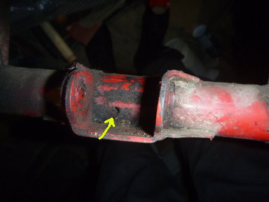

Nochmal Excurs Tenere.
1VJ ist anders. Bei der 34L ist nur eine Bohrung. (eventuell noch eine in der Mitte - komm' grad nicht dran)
Rahmen 1VJ:
Bei der 1VJ geht das vordere Dreicksrohr bis unten durch und die Heckschleife endet seitlich an dem Rohr.
Da sind dann 7 (sieben) Bohrungen da unten.
Links Seitenständer/Kette:
Rechts Kickerseite:
Mitte:
Hinter dem Anlenkhebel :fiessgrinz:

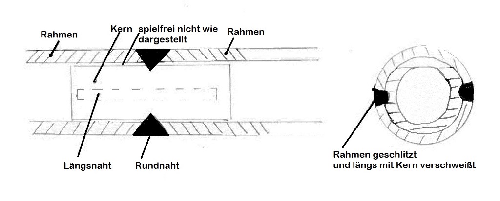

Ich würde den Rahmen schweißen. Die Teile von einem Spender würden nicht stumpf eingeschweißt sondern mit einem Kern versehen.
a, hat man damit eine Führung
b, mehr Material und Schweißnaht, auch nach dem schleifen der Nähte
Ja, ein schlechter Schweißer ist ein guter Schleifer denn eigentlich gehören Nähte nicht geschliffen oder sonstwie behandelt. Aber in dem Fall würde ich es verbergen.
Der Kern kann aus Vollmaterial oder Rohr sein. Es sollte saugend passen. Aber noch so beweglich sein dass man ihn, durch den Schlitz, schieben kann. Kerne in beide Rahmenenden stecken, Reparaturrahmenteil einsetzen und mit den Kernen verriegeln. Das die Rahmenrohre eine kleine Fase bekommen sollte klar sein.
Ich wünsche eine erfolgreiche Reparatur

So in der Art hab ich seinerzeit (TT 2009) am Gerngroß den ES/1-Rahmen geschweißt:
Wasserrohr entzinkt und längs geschlitzt, zusammengedrückt dass es innen in das gebrochene Rohr passt, Bruchstellen zusammengespannt, Schienungsrohr eingezogen, Bruchstellen angefast, mit Elektrode durchgeschweißt.
Ich müsste mal wieder kontrollieren, aber dem Fahrverhalten nach hält das noch.

Die Methode mit dem Kern ist gut habe ich bei den abvibrierten R25 Rahmen auch immer so gemacht.
Allerdings komst du um komplett zerlegen wahrscheinlich nicht rum.
