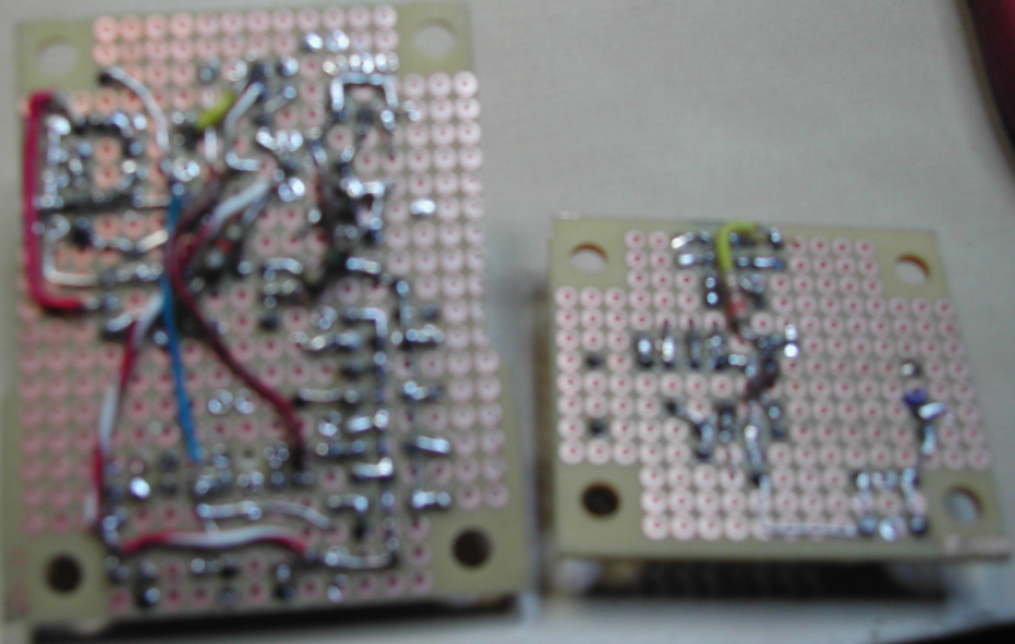

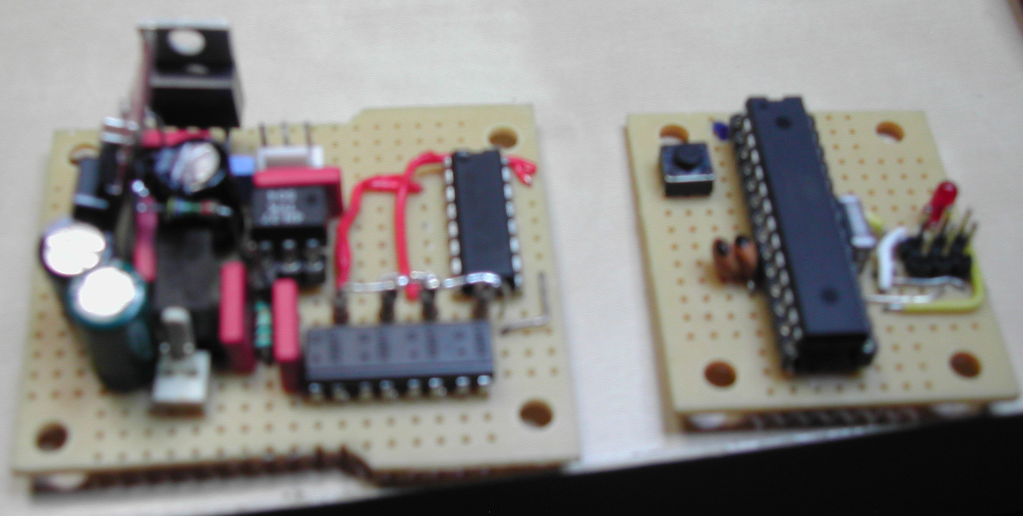

Ein wenig gelötet :? das ist die Grenze dessen was in dieser Technik möglich ist.
Ein paar unscharfe Bilder, da täte ich ein Stativ brauchen.
Ich mach Schluss für heute.
Auf der größeren Platine,
Sind ein linearer Spannungsregler 7808 (8V für den Schrittmotor) in Serie mit einem StepUp Regler auf 5V in Serie mit einem DCDC Wandler = galvanisch getrennte Spannung für den Controller
Dann ist noch der Signaleingang mit einem Optokoppler auf der einen Seite hängt er hinter dem StepUp Regler auf der anderen Seite hinter den DCDC Wandler
Dann 4 x Optokoppler als Ansteuerung für den Motordriver - genauso auf der einen Seite hängt er hinter dem StepUp Regler auf der anderen Seite hinter den DCDC Wandler
Dann noch den Motor Driver, der Motor wird mit den 8V betrieben, der Logikpegel hängt auf den StepUp Regler.
Die kleinere Platine ist für den Atmel mit einem 16MHz Quarz Reset Taste und einer ISP Schnittstelle passt für den Mega8, 168, oder 328 ich werde einen Mega8 versuchen.

Die Lochrasterplatinen gibt es auch mit kurzen Leiterbahnen, die 3 Löcher verbinden. Das spart vei richtiger Positionierung der Bauteile viele Lötknubbel.
Gibts auch einen schaltplan? Habe so auf Anhieb nicht alles verstanden, geb ich zu...

Richy hat geschrieben:Gibts auch einen schaltplan?
Servus, ein paar Beiträge zurück hab ich einen Link gepostet zu https://www.metriccustom.de
Der hat eine Eigenbauzündung entwickelt und auch in kleinen Stückzahlen vertrieben. Seine Schaltung habe ich als Basis verwendet, den die hat bewiesen das sie funktioniert.
Ich habe nur noch zusätzlich eine Versorgungsspannung eingeführt, weil der Schrittmotor mit max 9V betrieben werden kann.
Diese Zündung trennt alle Ein und Ausgänge zum/vom Controller konsequent via Optokoppler. Der Controller + die Ansteuerung der Optokoppler ist galvanisch vom Rest getrennt.
Der SIM1- 0505 ist ein DC-DC Wandler und trennt die Spannungsversorgung vom Bordnetzt http://www.alldatasheet.com/datasheet-p ... -DIL8.html
Das ist es, einen kompletten Schaltplan hab ich nicht, ich hab das Konzept koniquent umgesetzt, der Plan dazu ist im Kopf, ich müsste mich hinsetzten und den zeichnen, aber mit welchem Tool ?
Ja und die Optokoppler sind nicht invertierend siehe https://www.mikrocontroller.net/articles/Optokoppler
Als Motordriver kommt ein L293D zum Einsatz , wie der zu beschalten ist, dafür gibts genug Beispiele im Netz und das Datenblatt findet sich bei alldatasheet.
Wenn es dich wirklich interressiert, setzt ich mich mal hin und bringe das zu Papier, oder hast einen Vorschlag für eine gscheite App mit der man sowas schnell zeichnen kann.
lg
p.s
Wenn man mehr als so ein Einzelstück bauen will, müsste man wirklich Platinen fertigen lassen und smd bestücken, sonst ist der Aufwand zu hoch.
