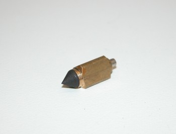

Färt hat geschrieben:
Straßenschrauber hat geschrieben:Vielleicht zu dicht.
:omg:
Aber aber!
Das gibt's doch, das ein Schwimmernadelventil nicht richtig öffnet.
Mit einer gummierten Nadel hatte ich das schonmal.

Leider kann ich kein Foto einstellen.De Schwimmernadel hat am Ende, wo die Lasche der Schwimmerkammer drauf drückt, einen kleinen Pin mit einer Hülse, in der eine kleine Feder sitzt. Diese Hülse war etwas rau. Evtl. konnte sich die kleine Feder dadurch nicht frei bewegen? Die Lasche drückt auf den Pin, der Pin drückt die Schwimmernadel nach oben, wird dabei von der Feder gedämpft. Das kenne ich von anderen Vergasern nicht.

Kommt die gleiche Spritmebge auch, wenn die Schwimmerkammern ab sind und die Schwimmer einfach nur nach unten hängen?
Schliessen die Schwimmerventile auch in der gleichen Position der Schwimmer? (anheben und Position merken oder messen, in welcher Höhe kein Sprit mehr kommt)
Du hast die komfortable Position, dass du einen intakten Vergaser zum vergleichen hast. Nutze sie!

Hallo Regina,
die Schwimmernadel ist ein Bauteil und nicht zum zerlegen gedacht. Deine Schwimmernadel ist defekt und nicht mehr brauchbar.
Kann es sein, dass du die Schwimmernadel von deinem alten Vergaser mit in den Tauschvergaser gewechselt hast?
Besorg dir neue Schwimmernadeln, dann funktioniert es wieder.

Ich muss mir wohl beide Vergaser mal genau anschauen. Bing scheint nicht gleich Bing zu sein. So eine zerlegbare Schwimmernadel habe ich noch nie gesehen oder zumindest bin ich noch nie auf die Idee gekommen, daß sie zerlegbar sein könnten. Vielleicht sind sie ja unterschiedlich (Tausch-Vergaser)?
Das wäre mir egal, wenn sie beide funktionieren würden, wie es ja anfangs der Fall war.
Bevor ich Teile bestelle, will ich sicher sein, daß es sich um zwei gleiche Vergaser handelt.
Sie lief damit zwar schön gleichmäßig, aber das heißt ja noch lange nicht, daß es gleiche Vergaser sind, auch wenn das Gleiche rauskommt :gruebel:
