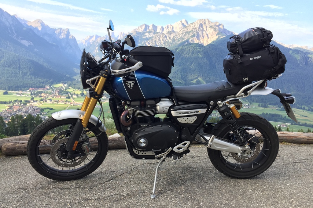

Mo 15 Jul, 2019 19:38
Richy hat geschrieben:
Und gibt es irgendwelche Erfahrungswerte, welche minimalen Radien sinnvoll sind?
Also,
die Krümmer Radien an meiner 1200 XE sind sehr eng,
trotzdem hat der Apparat mächtig Dampf!
Auf Wunsch kann ich Dir die Geometriedaten rausmessen.
Gruß Pit.
