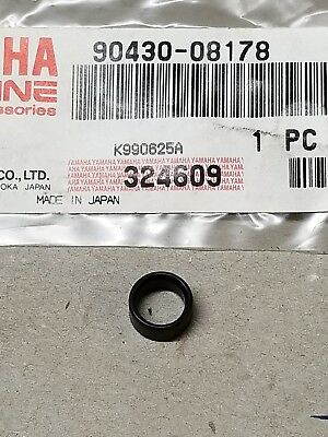

Interessantes Detail am Rande.
Dieser spezielle O-Ring für den Zylinder, siehe unten, ist in jedem Dichtsatz, den ich bis jetzt hatte, genau einmal vorhanden.
Laut Teilekatalog benötigt man diesen aber am Zylinderfuss und am Kopf, also zweimal.
War mir noch nie aufgefallen, weil ich offenbar immer genug Ringe hatte, nur wenn einer zu wenig ist, ist plötzlich einer zu wenig.

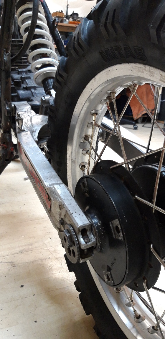

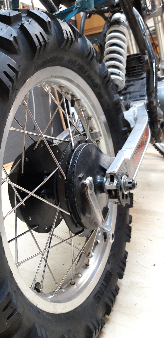

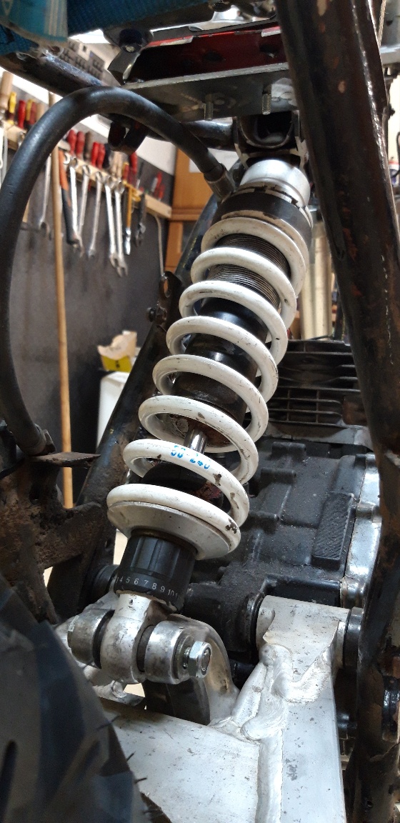

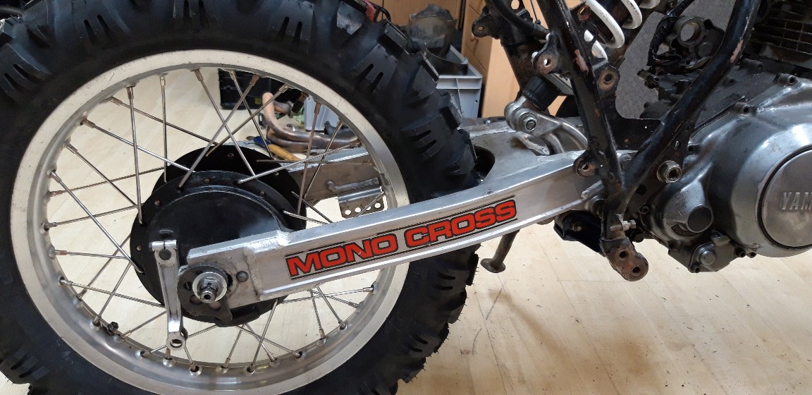

Habe mal die TT Schwinge in den modifizierten Rahmen gehängt, passt alles optimal.
- TT600 Schwinge in XT Rahmen
- WP Federbein
- Wheel-Hub mit Dämpfer
- Excel Felge

Beitragvon lallemang » Do 24 Okt, 2019 12:44
Nobel :smt023
Hast Du jetzt nur die Laschen am Rahmen geändert oder die ganze Querstrebe getauscht?
Definitiv :popcorn:
Beiträge: 18209
Re: Winterprojekt: XT600Z Spassmobil
Beitragvon Wauschi » Do 24 Okt, 2019 13:05
Ganze Querstrebe wurde getauscht.
Das war aus meiner Sicht die sauberste Lösung.

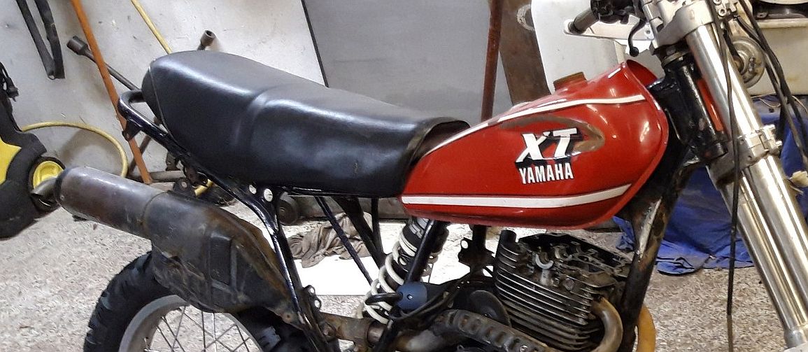

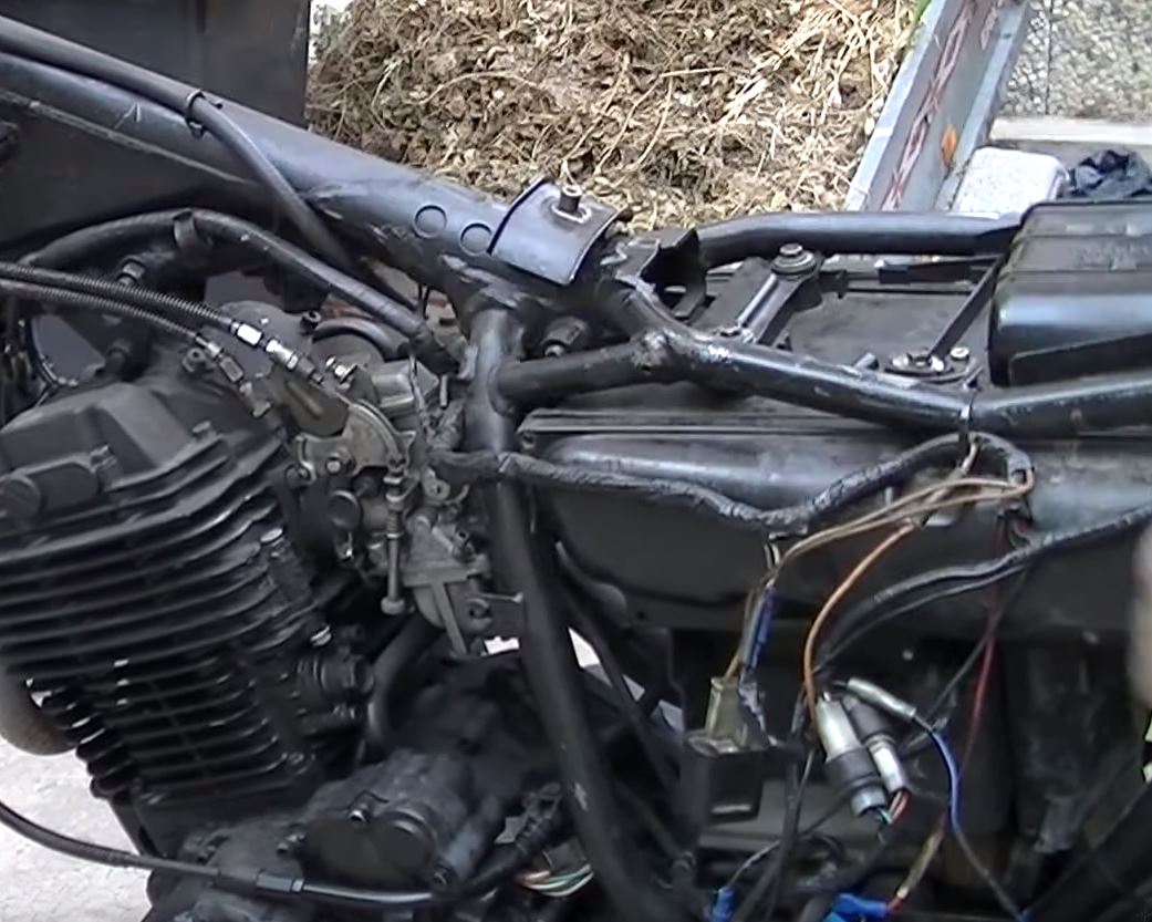

Und wenn du schon beim Schweissen bist, denk auch an die Rahmenverstärkung :)
Hab dieses Bild zufällig im Netz gefunden, bei der 99er XT haben sie die Strebe serienmässig eingesetzt:

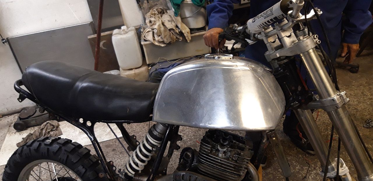

Beitragvon Wauschi » Di 12 Nov, 2019 14:53
Bei meinem Projekt geht nichts weiter.
Bin immer noch dabei passende Teile zusammenzustellen....siehe Bilder.

Beitragvon lut63 » Di 12 Nov, 2019 15:31
Der ALU-TANK :smt049
für eine 4Ventiler zu schön :floet:
lut63
Beiträge: 1140
Wohnort: im SüdOsten
Beitragvon tomcat » Di 12 Nov, 2019 15:38
lut63 hat geschrieben:Der ALU-TANK :smt049
Nicht wenn die Nockenwelle fehlt :fiessgrinz:

Beitragvon Michael_S » Mi 13 Nov, 2019 15:56
Schwierige Entscheidung - kommt drauf an was es letztendlich werden soll: Vintage TT-Look oder Vintage Dakar Look.
Für mich sieht es so aus als ob die beiden Tanks in etwa gleich lang sind - evtl. kannst du eine Lösung realisieren die beide Varianten ermöglicht.
Eine variable Tankbefestigung könnte dein Problem lösen.

Beitragvon Wauschi » Do 14 Nov, 2019 09:21
Am Rahmen muss noch einiges geändert werden um die versch. Tanks passend zu machen.
